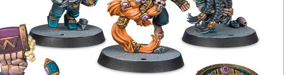

FirstGuardian Geschrieben am 4. März Share Geschrieben am 4. März (bearbeitet) Hallo zusammen, ich bräuchte mal ein paar Tips von ein euch Profis bzgl. ganz flacher Basegestaltung. Ich würde gerne die originalen Beses nicht groß pimpen müssen bei meinen Zwergen und suche daher eine Möglichkeit die flachen Bereichen auf den Stegen und die Angusspunkte zu kaschieren. Auf dem Originalen Bild sieht es so aus, als ob da ein ganz feinkörniger Grund verwendet wurde. Oder ist das sogar die originale Textur? Aber dann wurde trotzdem der Angusspunkt sehr gut bedeckt. Habt ihr da einen Idee, was man verwneden könnte? bearbeitet 4. März von FirstGuardian P250 2024/2025 - Three Elements: Earth, Water and Football P250 2021/2022 - 6x6 from the pile of schame - Block-Status: Offen 2, 3, 4, 5, 6 - Done: 1 Sommerprojekt 2019 (Status: erfolgreich beendet) P250 2018/2019 - Dark Angels und Grey Knights - Status: 1, 2, 3, 4 Block OK / 5, 6 Block Failed FirstGuardians Geländeschmiede Link zu diesem Kommentar Auf anderen Seiten teilen More sharing options...
Bung Geschrieben am 4. März Share Geschrieben am 4. März vor 2 Stunden schrieb FirstGuardian: Hallo zusammen, ich bräuchte mal ein paar Tips von ein euch Profis bzgl. ganz flacher Basegestaltung. Ich würde gerne die originalen Beses nicht groß pimpen müssen bei meinen Zwergen und suche daher eine Möglichkeit die flachen Bereichen auf den Stegen und die Angusspunkte zu kaschieren. Auf dem Originalen Bild sieht es so aus, als ob da ein ganz feinkörniger Grund verwendet wurde. Oder ist das sogar die originale Textur? Aber dann wurde trotzdem der Angusspunkt sehr gut bedeckt. Habt ihr da einen Idee, was man verwneden könnte? Wie wäre es mit sowas? https://massivevoodoo.blogspot.com/2016/12/base-sbs-blood-bowl.html?m=1 Grassmatten gibt's zB hier https://www.noch.de/produkte/felder-und-wiesen/grasmatten/ 1 Der, der einen Arm verliert kann weiterkämpfen, der , der den Kopf verliert nicht. Link zu diesem Kommentar Auf anderen Seiten teilen More sharing options...
Wildjack Geschrieben am 16. März Share Geschrieben am 16. März @FirstGuardian Vogelsand könnte das sein. Es gibt aber auch so Pasten im Künstlerbedarf meine ich. Wenn du Vogelsand verwendest, würde ich nachdem du den Bastelleim aufgetragen hast und in den Sand getunkt hast, das wenn es getrocknet ist nochmal mit Wasser verdünntem Leim drübergehen um die Körner noch besser miteinander zu verbinden. MfG David 1 Buccinator-Muskel-Trainer Link zu diesem Kommentar Auf anderen Seiten teilen More sharing options...
Winston Geschrieben am 16. März Share Geschrieben am 16. März vor einer Stunde schrieb Wildjack: Pasten im Künstlerbedarf Acryl Strukturpaste. Am Besten die Feinkörnige. So was hier zum Beispiel. Die Menge sollte für den Rest des Hobbylebens reichen (solange man damit kein Gelände großflächig bearbeitet ). 3 Always look on the bright side of Life Link zu diesem Kommentar Auf anderen Seiten teilen More sharing options...
