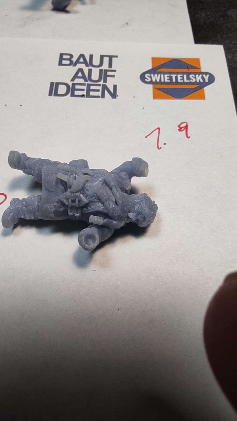

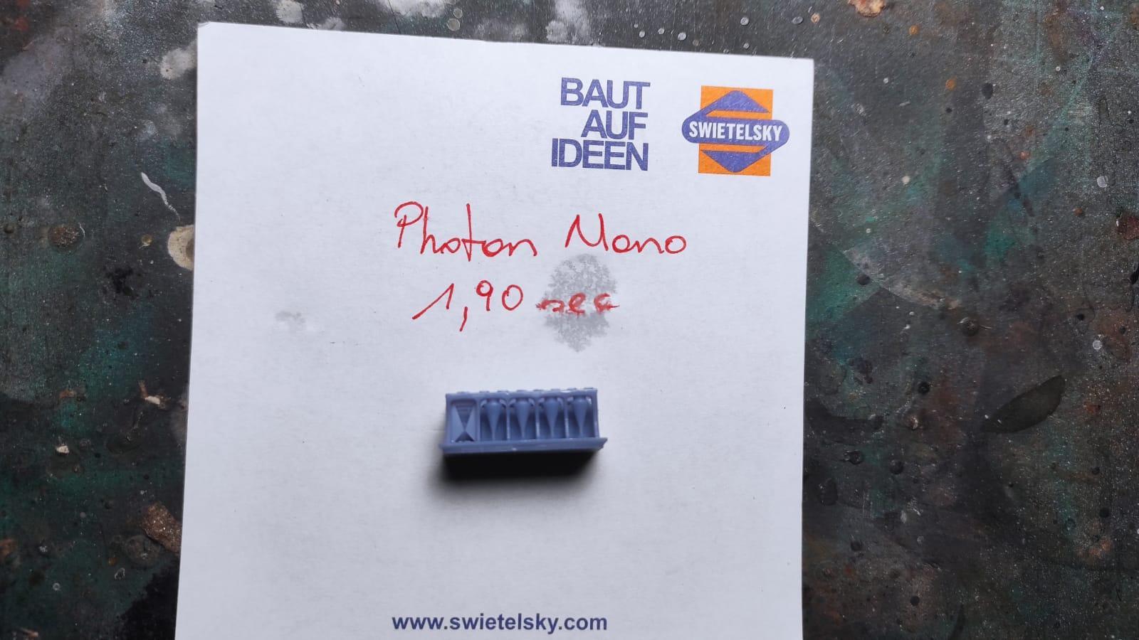

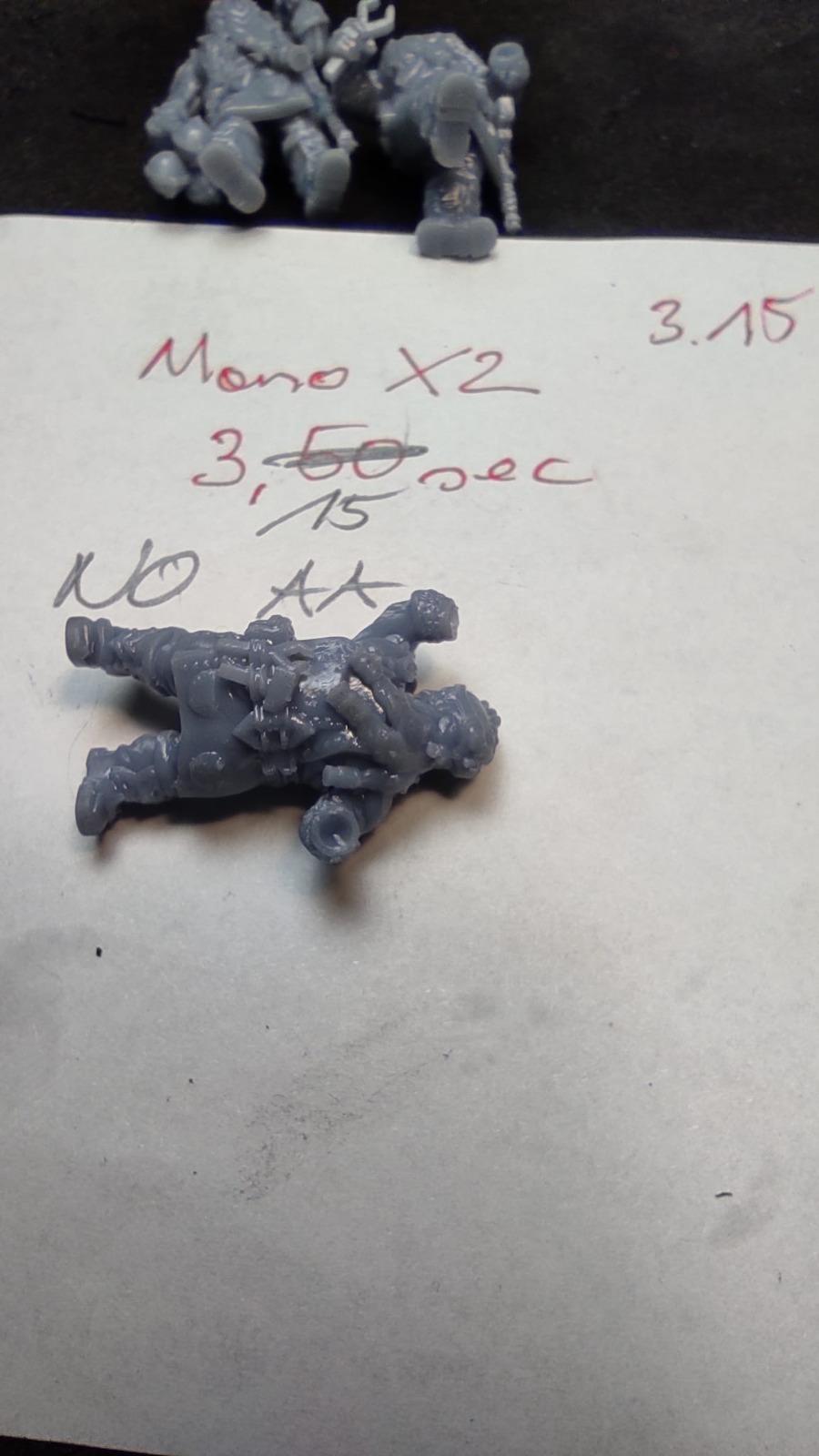

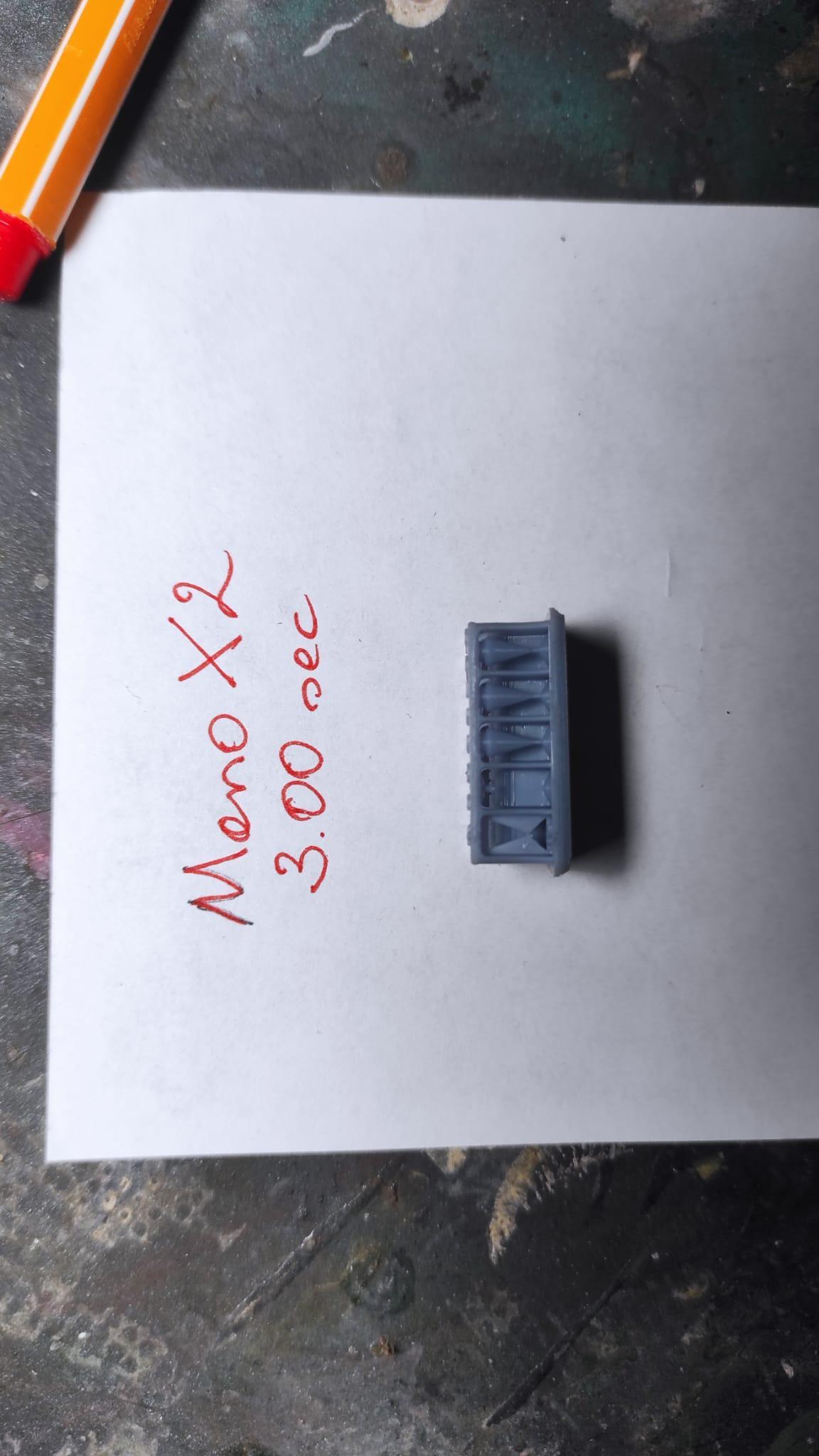

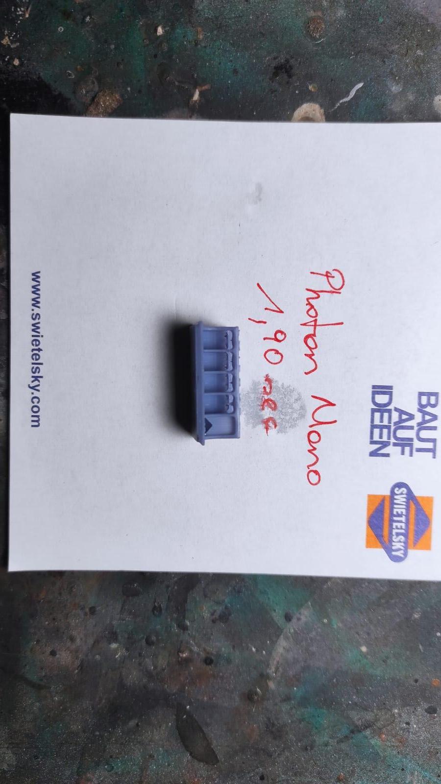

Daggi Geschrieben am 2. Dezember 2022 Share Geschrieben am 2. Dezember 2022 Ich muss hier mal einen kleinen Rant loswerden - Hab mir im Blackfriday Sale den Mono X2 gekauft und ich bekomm ums verrecken keinen vernünftigen Druck zusammen ? Angefangen hat das ganze als der Drucker kam und natürlich noch kein Slicer aus der "Photon Workshop" ? den supported hat - Chitubox hatte ihn zwar als supported angegeben aber war in der neuesten Version nicht drin - Also erstmal die Beta geladen, die sich dann als noch ältere Version herausstellte - Nach einer Nachricht auf Facebook an Chitubox stellte sich heraus, dass auf der Homepage wohl die falsche Beta ist, hab dann einen Link zu GoogleDrive bekommen mit der funktionieren Version - lol Fürs kalibrieren hab ich mich dann diesmal für die Cones of Calibration entschieden - Hab die dann mal auf meinem meiner Meinung nach gut eingestellen Photon Mono getestet und die kamen direkt perfekt raus - Man könnte also meinen ich hab zumindest ein bisschen Ahnung von der Materie. Also X2 angeschmissen und losgedruckt - Bin mal mit den selben Einstellungen wie beim Mono gestartet und da kam nicht wirklich was raus - Irgendwann bin ich dann in Richtung 3 Sekunden Belichtung gekommen und wurde schon langsam unsicher - Kann das wirklich so viel länger dauern?! - Erstmal ein Ticket bei Anycubic aufgemacht und die Info erhalten, dass die UV-Stärke bei dem Modell wohl ordentlich zurückgeschraubt wurde um die Lebensdauer zu erhöhen - Najo semicool - Hab nun zwar eine große Platte, aber Zeit wird durchs belichten halt auch wieder verloren. Also zurück zur Kalibrierung - Die Cones haben sich dann bei 3.15sec eingependelt und ich war guter Dinge was vernünftiges rauszubekommen - Hab nun also ein Modell (Zwerg - presupported) gedruckt, welches ich auf dem Mono auch schon als Vergleich vorbereitet habe - sollte ja in der gleichen Qualität rauskommen - In der Theorie zumindest - Was dann allerdings rauskam war leider mehr als enttäuschend. Komplett verwaschene Details, Gesicht gar nicht mehr erkennbar. Mein nächster Schritt war dann der SirayaTech Test - Wieder auf beiden Druckern gedruckt und da fielen mir dann schon 2 Unterschiede auf - Der supportete Würfel ist beim Druck vom Mono quasi ohne Widerstand von den Supports runtergeganen - Beim X2 war das nicht möglich und die flächen rund um die Supports waren ordentlich angeschwollen - Ansonsten sahen die Tests relativ ähnlich aus - Im UV Licht gabs dann noch eine Überraschung - Test aus dem Mono reflektiert ordentlich - Test aus dem X2 gar nicht (Da bin ich allerdings ratlos warum das so ist) Man könnte schon fast meinen es wären 2 verschiedene Resins - Sind es aber nicht. Zusammengefasst sitz ich nun mit einem neuen Drucker da, der nach der Kalibrierung eigentlich ganz gut funktionieren sollte - Tut er aber nicht und ich habe irgendwie keine Ahnung wo ich ansetzen soll. Für mich sieht alles nach Überbelichtung aus - Für mich erschließen sich die Cones dann aber einfach nicht. Meine erste Überlegung gestern Abend war dann mal einfach den Zwerg zur Kalibrierung zu benutzen - Jetzt druckt der also wieder fröhlich dahin und ich beginne gerade neu bei 2.50 Sekunden. Ergänzend sei noch gesagt, die restlichen Einstellungen wie Lift/Retract Speed etc. habe ich natürlich vom Mono übernommen - und zur Kalibrierung natürlich ohne AA und Image Blur gedruckt. Mein 3D - Print-On-Demand Service: https://printhub3d.eu/ Meine gedruckten Projekte: >3D - Projekte< Link zu diesem Kommentar Auf anderen Seiten teilen More sharing options...
M.Dracon Geschrieben am 2. Dezember 2022 Share Geschrieben am 2. Dezember 2022 Habe mir gerade nochmal die Anleitung zum Siraya Tech Test durchgelesen, da ich mir nicht mehr ganz sicher war. Aber laut dem zeigen deine Testdrucke beide an, zumindest schaut das auf dem Foto von dir so aus, das die Belichtungszeit zu lang ist. 2 MD's ganz... ganz... langsame dystopische Bastel- & Malecke MD's ganz... ganz... langsame surreale Bastel- & Malecke „We don't make mistakes; we just have happy little accidents." - Bob Ross Link zu diesem Kommentar Auf anderen Seiten teilen More sharing options...
Daggi Geschrieben am 2. Dezember 2022 Share Geschrieben am 2. Dezember 2022 Das wäre eben auch meine Meinung gewesen - Der Mono passt aber sehr gut imo - Bei weniger Belichtungszeit hab ich bei dem wie gesagt eher Probleme mit den feinen Supports dann und die Detailschärfe auf Miniaturen ist da noch sehr gut. Bei dem bin ich also mit Druckbarkeit vs. Detailschärfe zufrieden und das wäre auch die Qualität die ich anpeilen würde Beim X2 bin ich mir auch sehr sicher, dass es einfach zu lang ist, auch wenn es nach den Cones of Calibration nicht danach aussieht. Wird sich aber zeigen wenn ich den Zwerg weiter getestet habe dann. Mein 3D - Print-On-Demand Service: https://printhub3d.eu/ Meine gedruckten Projekte: >3D - Projekte< Link zu diesem Kommentar Auf anderen Seiten teilen More sharing options...
M.Dracon Geschrieben am 2. Dezember 2022 Share Geschrieben am 2. Dezember 2022 Bei den Cones of Calibration spielt allerdings auch Lift Speed, die Temperatur des Resins (und somit auch des Viskosität), so wie der zustand und die Qualität der FEP-Folie ein Rolle. Allerdings muss ich zugeben, das ich gerade erst angefangen habe mich mit dem Thema Lift&Retract Speed und deren Auswirkung auseinanderzusetzen. Da hier auch die Temperatur des Resins und somit auch dessen Viskosität eine große Rolle spielen. Dazu kommt dann noch, das es zig unterschiedliche Resine gibt, welche häufig eine, wenn auch nur leichte, unterschiedliche Viskosität haben. Daher werde ich, wenn ich mit den Einstellungen etwas herumprobiert habe, nur etwas zu den von mir vewändeten Resin-Sorten sagen könne. Momentan sagt man allerdings pauschal, das der L&R-Speed entweder unter 60mm/Minute, oder über 180mm/Minute liegen soll. Diese Geschwindigkeiten setzen natürlich auch immer voraus, dass das Resin die richtige Temperatur und somit auch eine optimale Viskosität hat. 2 MD's ganz... ganz... langsame dystopische Bastel- & Malecke MD's ganz... ganz... langsame surreale Bastel- & Malecke „We don't make mistakes; we just have happy little accidents." - Bob Ross Link zu diesem Kommentar Auf anderen Seiten teilen More sharing options...

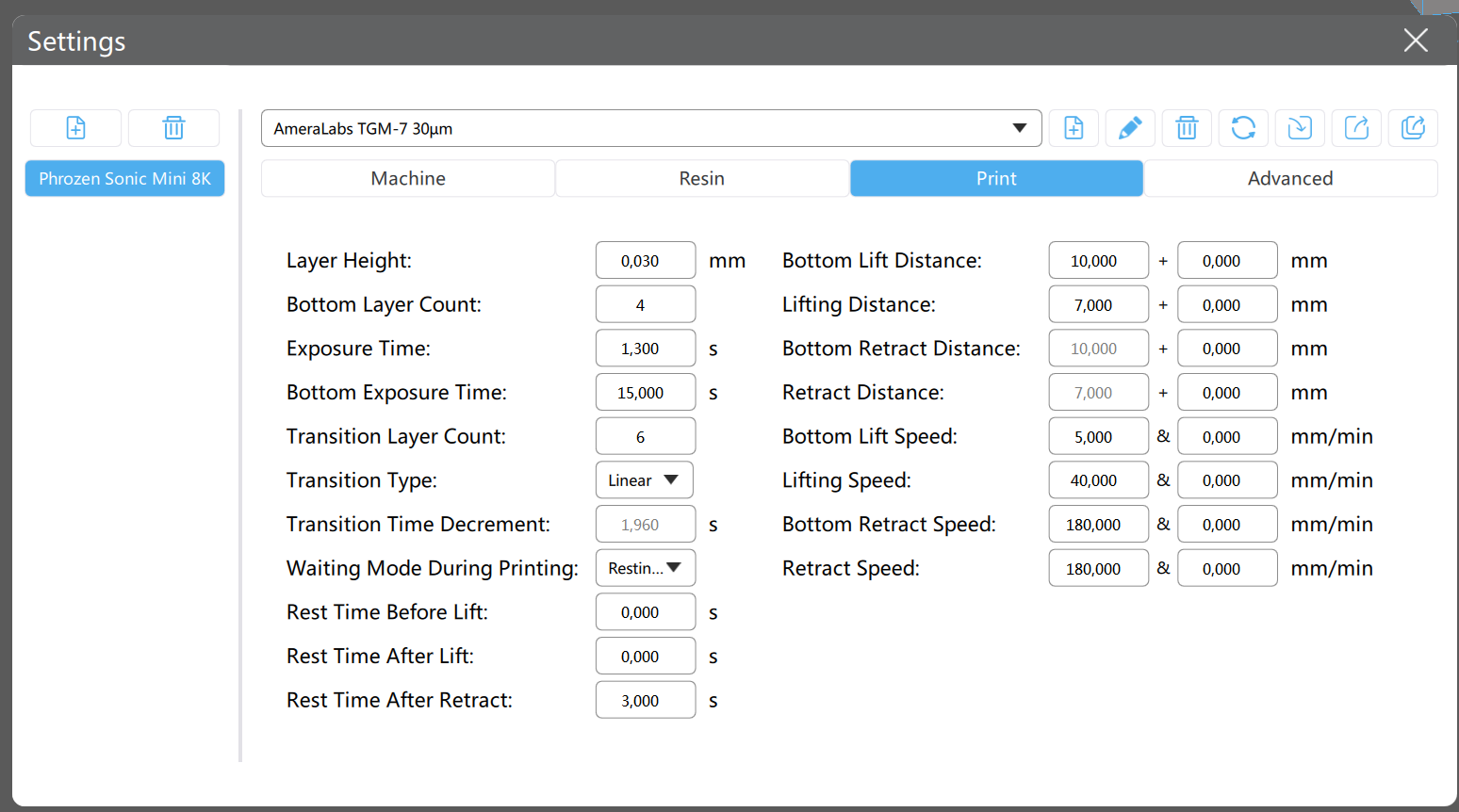

GeOrc Geschrieben am 5. Januar Share Geschrieben am 5. Januar (bearbeitet) Frage: Ich versuche den Kram vom forest-Dragon zu drucken. Ich habe folgendes Setup: 3D Drucker: Phrozen mini8k Material: Ameralabs TGM-7 Layerdicke: 30 µ Hat jemand Erfahrung damit. Mit höherer Layerdicke bekomme ich Schichten bzw. Treppeneffekte. Mit kleinerer Layerdicke werden Teile nicht gedruckt weil die Stützkonstruktion nicht funktioniert. Kann mir jemand was zu meinem Setup sagen bzw. hat jemand für die ForestDragon Minis ein optimiertes Setup? Besten Dank und viele Grüße, GeOrc bearbeitet 5. Januar von GeOrc "... pain is the one teacher no one will ignore." Mein 4. Editions Dunkelelfen Projekt Meine "Tiermenschen des Slaanesh" in der Völkermalrunde GeOrc bei Facebook Mein Blog!! Link zu diesem Kommentar Auf anderen Seiten teilen More sharing options...
Daggi Geschrieben am 5. Januar Share Geschrieben am 5. Januar Der Beschreibung nach kann man dazu relativ wenig sagen "Die Stützkonstruktion funktioniert nicht" ist ja relativ dehnbar ? Eine genauere Beschreibung bzw ein Bild vom Fail wäre da schon hilfreicher. Werden denn gar keine Supports gedruckt? Oder halten die Minis einfach an den Supports nicht? Hast du vorab die Belichtungszeit kalibriert? 1 Mein 3D - Print-On-Demand Service: https://printhub3d.eu/ Meine gedruckten Projekte: >3D - Projekte< Link zu diesem Kommentar Auf anderen Seiten teilen More sharing options...
DonCurrywurst Geschrieben am 5. Januar Share Geschrieben am 5. Januar @GeOrc Hmm..bei meinem 8k sieht das recht ähnlich aus. Drucke aber halt mit 20µ Könnte sowohl am Resin liegen. Hab meinen 8kMini auch versucht mit 4k Resin zu füttern und das ging tierisch nach hinten los. Falls es aber bei anderen Püppies geklappt hat, würde ich vermuten, dass die Supports einfach nicht ordentlich gemacht wurden und man müsste die evtl. selber neu machen. 1 Link zu diesem Kommentar Auf anderen Seiten teilen More sharing options...
