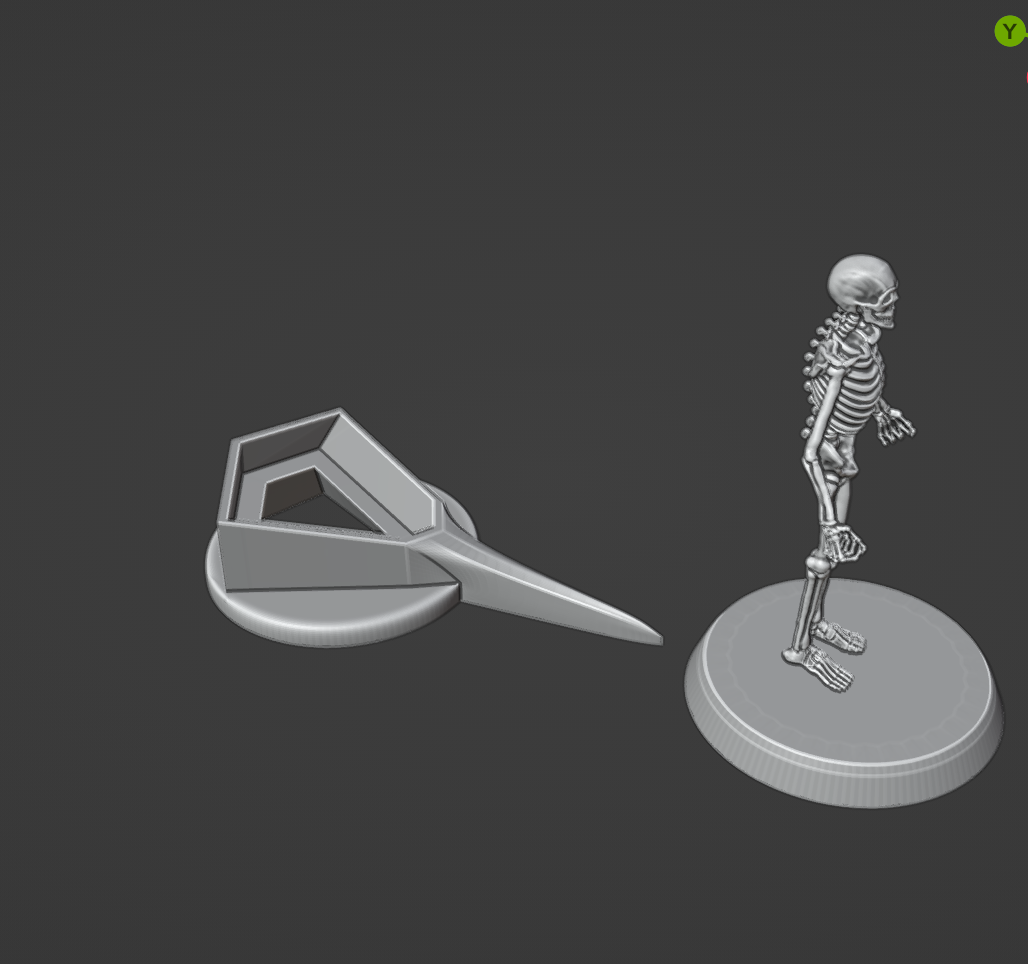

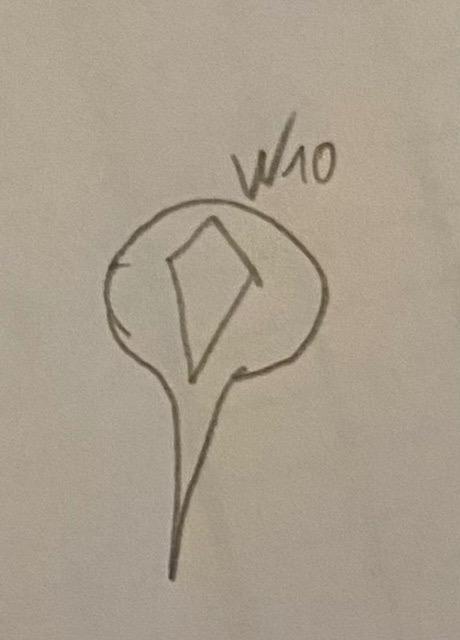

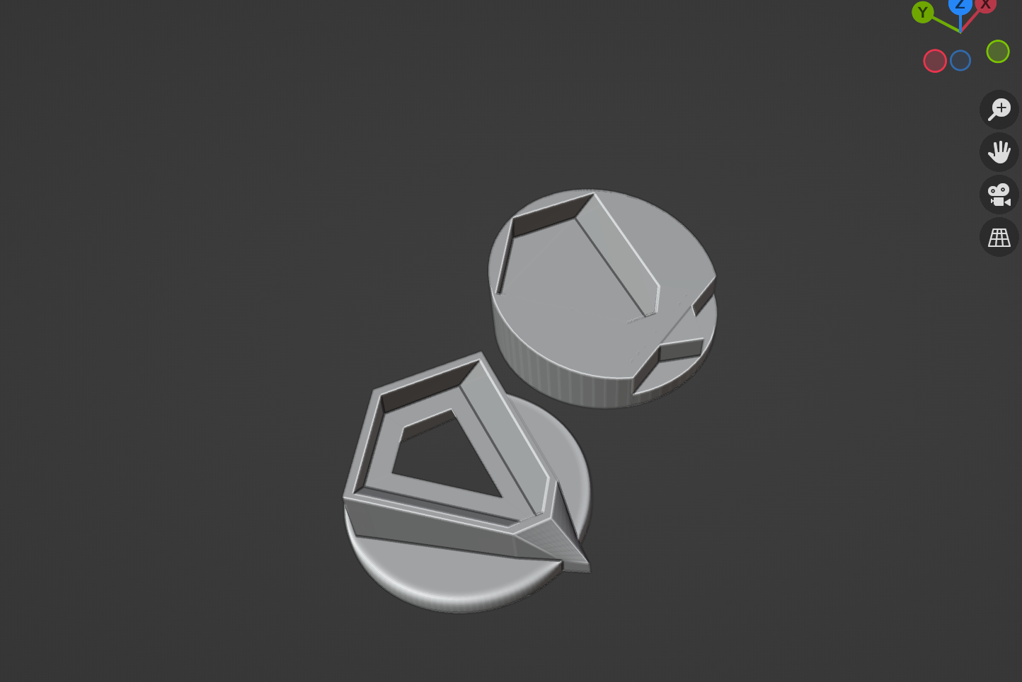

Saranor Geschrieben am 4. Februar 2022 Share Geschrieben am 4. Februar 2022 Hat jemand einen Marker für einen W10 mit einem Pfeil? in etwa so, nur etwas längerer Pfeil (Tropfenförmig): https://www.thingiverse.com/thing:3071396 ich will bei Rangers of Shadow Deep die Lebenspunkte der Monster anzeigen. Nur manchmal stehen die auch eng be einander, dass der obige Pfeil zu ungenau/kurz ist. Mein Mortheim/Frostgrave Projekt: Abenteuer im Grundeltal Link zu diesem Kommentar Auf anderen Seiten teilen More sharing options...
PJB Geschrieben am 4. Februar 2022 Share Geschrieben am 4. Februar 2022 vor 6 Stunden schrieb Saranor: Hat jemand einen Marker für einen W10 mit einem Pfeil? in etwa so, nur etwas längerer Pfeil (Tropfenförmig): https://www.thingiverse.com/thing:3071396 ich will bei Rangers of Shadow Deep die Lebenspunkte der Monster anzeigen. Nur manchmal stehen die auch eng be einander, dass der obige Pfeil zu ungenau/kurz ist. Hey das is ja nen Frostgrave must-have. Voll gut. Ich hab mir den mal runtergeladen und bin gerade dabei den zu Remixen. Mein Chitubox konnte den nämlich gar nicht slicen, is immer abgestürzt. Vllt. is er ja auch was für dich (spitz genug)? Ich würd den demnächst mal probe drucken. Wenns klappt den zu drucken, und der Marker funktioniert, kann ich den Remix bei Thingiverse hochladen. Wenn das unkompliziert is, hab ich noch nie gemacht. 3 Meine Versuche in 3D Mein spontaner STL-Shop Link zu diesem Kommentar Auf anderen Seiten teilen More sharing options...
Saranor Geschrieben am 4. Februar 2022 Share Geschrieben am 4. Februar 2022 Ich hatte eher an 1-2 cm Pfeil, der raus zeigt, gedacht, falls mal mehr Modelle eng aneinander stehen und ich die Würfel etwas außerhalb platzieren muss. das sieht aber auch gut aus. Mein Mortheim/Frostgrave Projekt: Abenteuer im Grundeltal Link zu diesem Kommentar Auf anderen Seiten teilen More sharing options...
PJB Geschrieben am 4. Februar 2022 Share Geschrieben am 4. Februar 2022 haha, ok. Stimmt schon,is ne weile her, aber bei Frostgrave sind die Monster auch schon im Batzen aufgetaucht. Die Spitze sollte jetzt, 1,8cm lang sein. 6 Meine Versuche in 3D Mein spontaner STL-Shop Link zu diesem Kommentar Auf anderen Seiten teilen More sharing options...
Saranor Geschrieben am 5. Februar 2022 Share Geschrieben am 5. Februar 2022 Cool. Das muss ich ausprobieren. Mein Mortheim/Frostgrave Projekt: Abenteuer im Grundeltal Link zu diesem Kommentar Auf anderen Seiten teilen More sharing options...

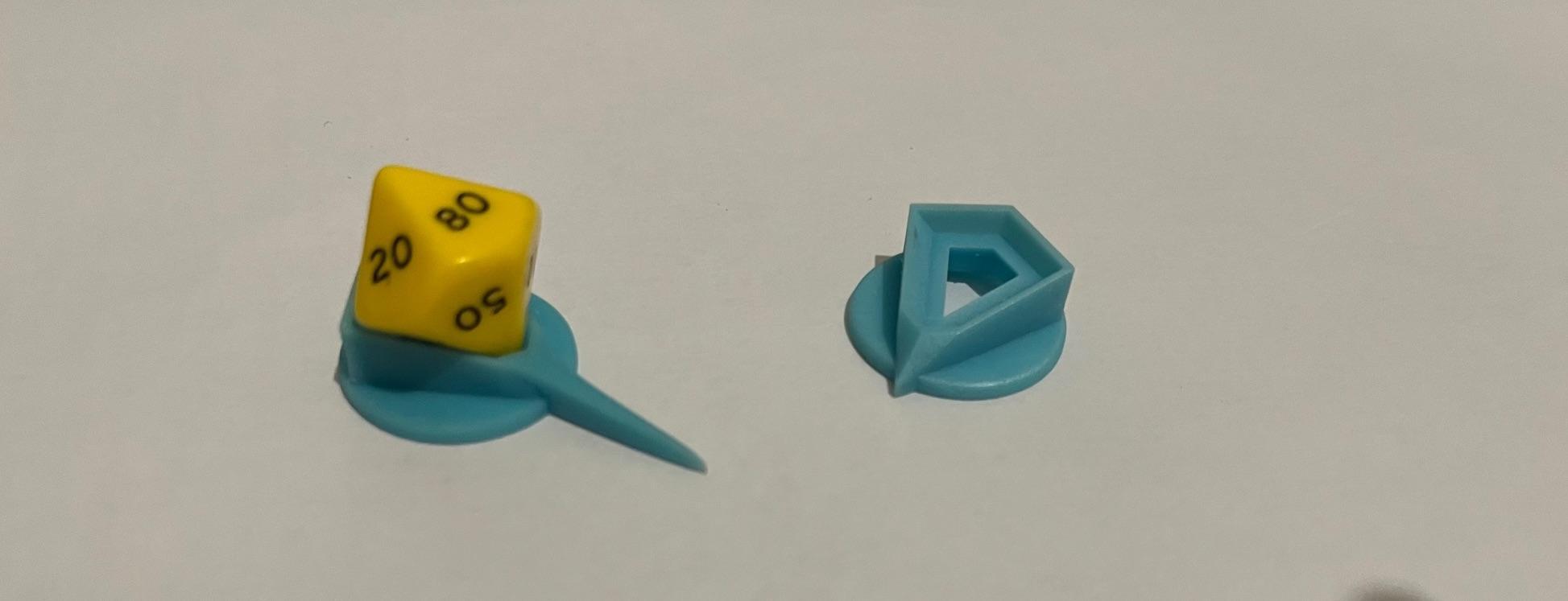

PJB Geschrieben am 9. Februar 2022 Share Geschrieben am 9. Februar 2022 @Saranor Hat soweit geklappt, mitm drucken. Nur braucht Thingiverse gerade ziemlich, vllt. sind die dateien mit je 1mb auch zu groß, und es liegt daran keine ahnung. 3 Meine Versuche in 3D Mein spontaner STL-Shop Link zu diesem Kommentar Auf anderen Seiten teilen More sharing options...
Saranor Geschrieben am 10. Februar 2022 Share Geschrieben am 10. Februar 2022 Am 9.2.2022 um 01:08 schrieb PJB: @Saranor Hat soweit geklappt, mitm drucken. Nur braucht Thingiverse gerade ziemlich, vllt. sind die dateien mit je 1mb auch zu groß, und es liegt daran keine ahnung. Kannst du mir einen Link geben oder den Titel? Mein Mortheim/Frostgrave Projekt: Abenteuer im Grundeltal Link zu diesem Kommentar Auf anderen Seiten teilen More sharing options...
PJB Geschrieben am 10. Februar 2022 Share Geschrieben am 10. Februar 2022 @Saranor Ah sorry, erst mit BIldern geprotzt und dann nix gemacht hab gerade nochmal auf Thingiverse geguckt. Sollte jetzt unter den Remixes vom original gelistet sein. https://www.thingiverse.com/thing:3071396/remixes Gib bescheid, obs funktioniert. 3 Meine Versuche in 3D Mein spontaner STL-Shop Link zu diesem Kommentar Auf anderen Seiten teilen More sharing options...
Saranor Geschrieben am 10. Februar 2022 Share Geschrieben am 10. Februar 2022 Danke. Ich werde es am Wochenende probieren Mein Mortheim/Frostgrave Projekt: Abenteuer im Grundeltal Link zu diesem Kommentar Auf anderen Seiten teilen More sharing options...

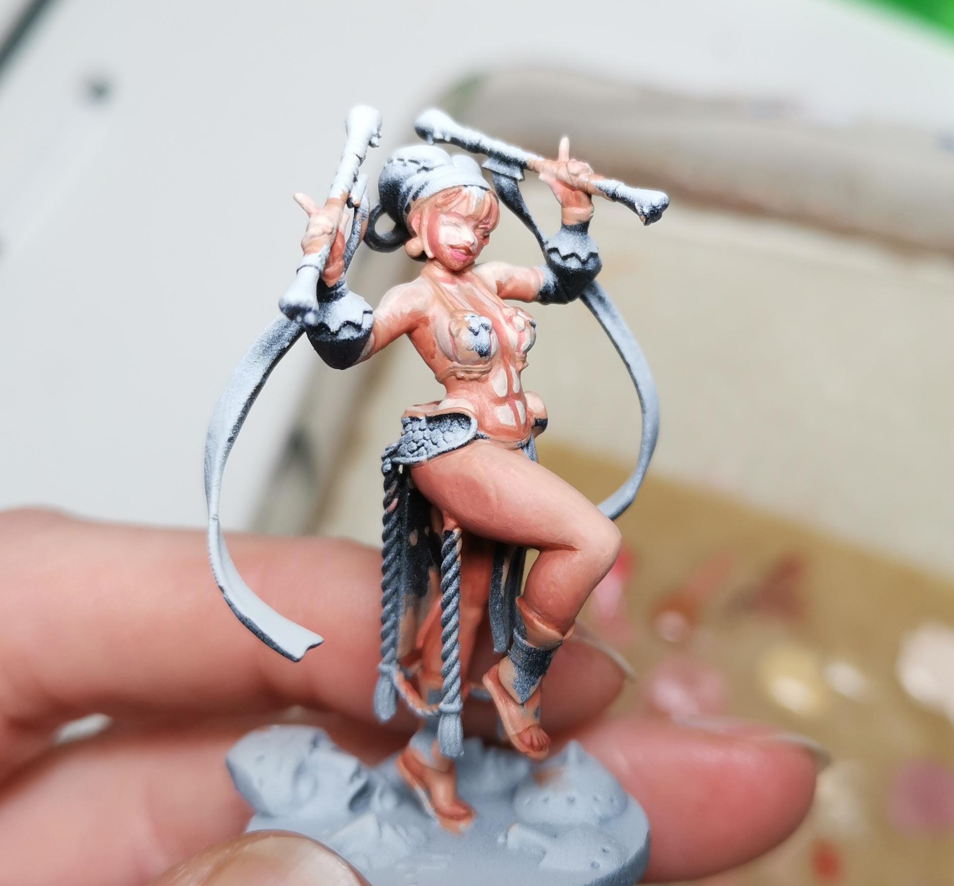

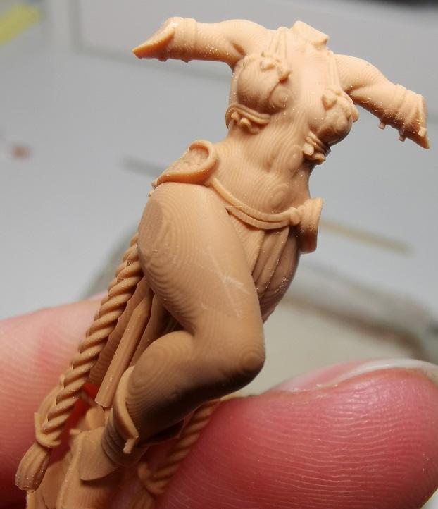

Ocarina Geschrieben am 15. Februar 2022 Share Geschrieben am 15. Februar 2022 Huhu. Da hier einige Selbstdrucker unterwegs sind habe ich auch mal ne Frage: Ich habe eine Figur ganz normal gekauft (bei einem recht renomierten Hersteller). Nun habe ich mal eine Figur bauen wollen und mal abgesehen von den ganzen Supports (die bei den älteren Figuren nicht da waren, da gegossen) sieht man wirklich extrem die einzelnen Schichten. Was kann ich da am besten machen? Die Figur ist sehr filigran. Ich würde jetzt wohl mit 1000er Schleifpapier oder so versuchen, alles etwas zu glätten. Dann grundieren, Lack drauf pinseln und noch einmal grundieren um die Flächen glatter zu bekommen? Ich hatte mal eine gedruckte Figur bemalt hier aus dem Forum. Die war deutlich besser von der Qualität aber an einigen Stellen hat man zum Schluss noch ganz leicht die Schichten gesehen. Das möchte ich bei der Figur vermeiden. Hat da jemand vielleicht Tipps? 1 Link zu diesem Kommentar Auf anderen Seiten teilen More sharing options...
Garbosch Geschrieben am 15. Februar 2022 Share Geschrieben am 15. Februar 2022 Ich würde die reklamieren und zurückgeben. Das ist unter aller Kanone und einfach nicht verkaufsfähig. 4 Es ist nie zu spät für eine glückliche Kindheit. Mein Maltisch Napoleonisch Link zu diesem Kommentar Auf anderen Seiten teilen More sharing options...
brumbaer Geschrieben am 15. Februar 2022 Share Geschrieben am 15. Februar 2022 @OcarinaWenn ich es recht verstehe hast du die Figur gekauft, nicht die Datei und selbst gedruckt ? Wenn du die Figur gekauft hast, stimme ich @Garbosch zu - zurückgeben. Wenn du selbst gedruckt hast gibt's ein paar Sachen, die man beim Druck ausprobieren kann. 2 Link zu diesem Kommentar Auf anderen Seiten teilen More sharing options...
Ocarina Geschrieben am 15. Februar 2022 Share Geschrieben am 15. Februar 2022 Gekauft. Aus den USA. Zurückgeben ist also...nunja...schwierig. Spätestens den Zoll ersetzt mir kein Mensch. Ich habe diese und eine weitere Figur (habe vorhin alles durchgeschaut und bei der letzten Bestellung war noch eine zweite Figur in ähnlich schlechter Qualität drin)vorhin reklamiert. Mal sehen, was kommt. Noch einmal Zoll auf zwei neue Figuren zu bezahlen habe ich wenig Lust. Also groß was retten kann man da nicht mehr? Schade. 1 Link zu diesem Kommentar Auf anderen Seiten teilen More sharing options...
Garbosch Geschrieben am 15. Februar 2022 Share Geschrieben am 15. Februar 2022 Zumindest Ersatz solltest du bekommen, finde ich. Halte uns bitte auf dem laufenden wie die Sache weitergeht. Also ja, du kannst versuchen zu schmiergeln. Kommst halt nicht überall hin. Du kannst auch versuchen mit einem "Filler" wie etwa Tiefengrund alles eben zu machen. Keine Ahnung wie gut das funktioniert. Verdünnter Weißleim kann man auch nutzen um die Rillen auszufüllen. Versuche vielleicht wirklich mal wie das nach dem schmiergeln aussieht. Je nachdem kann man testen was zu retten. 1 Es ist nie zu spät für eine glückliche Kindheit. Mein Maltisch Napoleonisch Link zu diesem Kommentar Auf anderen Seiten teilen More sharing options...
Proud Geschrieben am 16. Februar 2022 Share Geschrieben am 16. Februar 2022 Das bekommst du i leben nicht ordentlich geschmirgelt. Das beste währe wohl wirklich mi einem Filler zu arbeiten, aber damit gehen dann auch Details verloren. Sowas sollte eine Professionelle Firm a echt nicht an seine kunden verschicken. wurde die den explizit als 3D druck verkauft, oder als reguläre Mini? 1 Link zu diesem Kommentar Auf anderen Seiten teilen More sharing options...
Ocarina Geschrieben am 16. Februar 2022 Share Geschrieben am 16. Februar 2022 @Proud Ganz normale reguläre Mini. Ich habe jetzt aber auch erfahren, dass die wohl mit dem Druck Probleme haben. Wie damals, als Falecast.... Ich meinte Finecast von GW raus kam. Macht es nicht besser, aber ich hoffe dass dann auch schnell reagiert wird. 3 Link zu diesem Kommentar Auf anderen Seiten teilen More sharing options...
Drachenklinge Geschrieben am 16. Februar 2022 Share Geschrieben am 16. Februar 2022 vor 32 Minuten schrieb Ocarina: ... dass die wohl mit dem Druck Probleme haben. Dann solltest Du aber dennoch schreiben, sofern nicht schon geschehen. Nicht fordernd, sondern informierend. Die wollen im Grunde auch besser werden und gut gemeintes Feedback ist immer ok. Und vielleicht ergibt sich ja später doch noch was. 2 "Weg mit den Grollen, mehr Platz für Zwerge!" "Paint like You've got a DaVinci!" Ohne Permafrost keine Berge! Zwerge für den Klimaschutz! You can't tell a rat that it's like just a movie. by KJS Link zu diesem Kommentar Auf anderen Seiten teilen More sharing options...

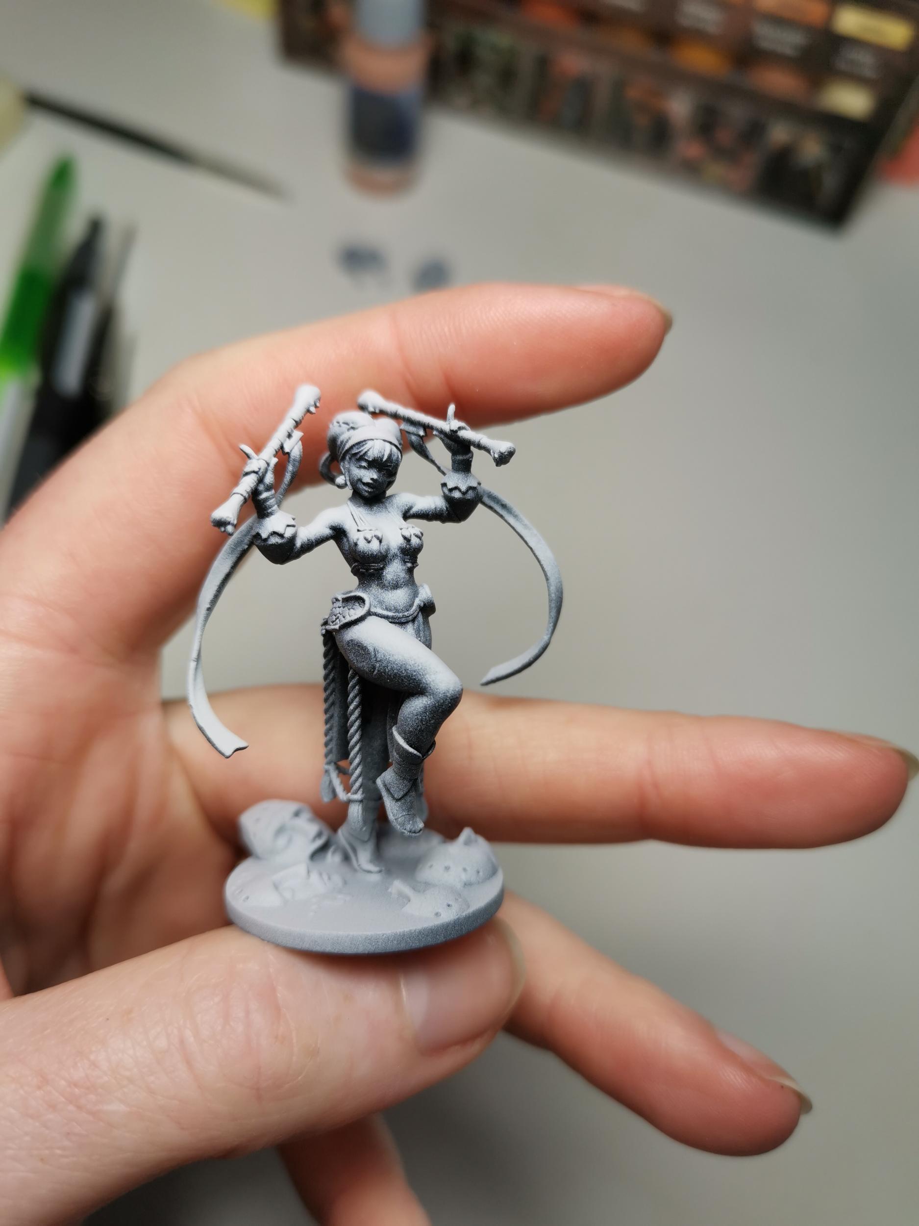

Ocarina Geschrieben am 16. Februar 2022 Share Geschrieben am 16. Februar 2022 Ja, hingeschrieben und Fotos der zwei Figuren habe ich gemacht. Ich bin nachher mal gespannt, was meine gestrige Schleiforgie und 2 Schichten Mattlack gebracht haben. So und so ist es jetzt eine Testmini. ? 2 Link zu diesem Kommentar Auf anderen Seiten teilen More sharing options...
Ocarina Geschrieben am 16. Februar 2022 Share Geschrieben am 16. Februar 2022 Ich hab ja geschliffen und gebastelt wie ein Weltmeister. Einige Details sind weg und man sieht die Schichten noch ordentlich. Aber zum Farben testen reicht es locker. 2 Link zu diesem Kommentar Auf anderen Seiten teilen More sharing options...

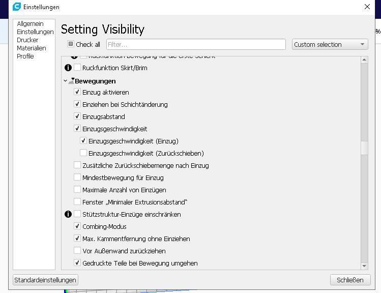

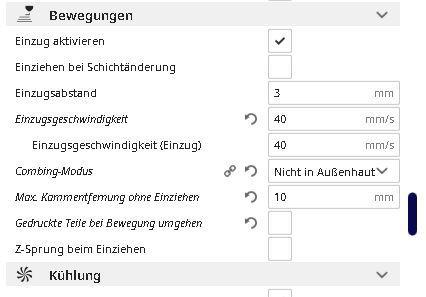

Garbosch Geschrieben am 28. Februar 2022 Share Geschrieben am 28. Februar 2022 Mal ne Frage an diejenigen, die einen Filament Drucker ihr eigen nennen: ich habe gerade ein Geländeteil in der mache, bei dem der Drucker immer wieder absetzen muss, bis er eine Schicht fertig hat. Sprich er druckt fröhlich einen Bereich, dann muss er absetzen, fährt ein Stückale weiter, druckt dann dort weiter, setzt wieder ab und fährt wieder ein Stück weiter und macht dann die Schicht fertig. Das ist auch so gewollt, alles gut. Aber jedesmal wenn er absetzt, zieht er ein bisschen das Filament zurück. Alles auch noch kein großes Problem. Aber über kurz oder lang verstopft er beim zurückziehen die Düse, bis dann der Extruder rattert weil nix mehr durchkommt. Jetzt frage ich mich, ob man nicht im Slicer einstellen kann, wie weit er zurückziehen soll, wenn überhaupt. Ich nutze Cura. Um jeden Tipp bin ich dankbar. 1 Es ist nie zu spät für eine glückliche Kindheit. Mein Maltisch Napoleonisch Link zu diesem Kommentar Auf anderen Seiten teilen More sharing options...
Bluebaer Geschrieben am 28. Februar 2022 Share Geschrieben am 28. Februar 2022 vor 2 Stunden schrieb Garbosch: Mal ne Frage an diejenigen, die einen Filament Drucker ihr eigen nennen: ich habe gerade ein Geländeteil in der mache, bei dem der Drucker immer wieder absetzen muss, bis er eine Schicht fertig hat. Sprich er druckt fröhlich einen Bereich, dann muss er absetzen, fährt ein Stückale weiter, druckt dann dort weiter, setzt wieder ab und fährt wieder ein Stück weiter und macht dann die Schicht fertig. Das ist auch so gewollt, alles gut. Aber jedesmal wenn er absetzt, zieht er ein bisschen das Filament zurück. Alles auch noch kein großes Problem. Aber über kurz oder lang verstopft er beim zurückziehen die Düse, bis dann der Extruder rattert weil nix mehr durchkommt. Jetzt frage ich mich, ob man nicht im Slicer einstellen kann, wie weit er zurückziehen soll, wenn überhaupt. Ich nutze Cura. Um jeden Tipp bin ich dankbar. Welcher Drucker? Klar kann man. Und sollte man auch. Da sich die benötigten Werte je nach Filament und Druckgeschwindigkeit verändern. Ist der Rückzug zu groß kann es zb. mit den Creality MK8 Hotends wegen dem Übergang vom PTFE Schlauch zum Hotend zu Verstopfungen führen. (Mikrospalt, in dem sich geschmolzenes Fila sammelt, rutschende Kupplung verstärkt das Problem) Ev. rutsch auch eine PTFE Kupplung...mal schauen ob sich beim Rückzug der Schlauch Am Hotend bewegt... Z-Sprung an? Gehöhrt aus... Einziehen bei Schichtänderung an? Mal aus machen....ich zb. nutze das nie. Falls es nicht angezeigt wird in Setting Visibility aktivieren. 1 "Es gibt keine Verbindung zwischen Politik und Wahrheit!" (Londo Mollari ) "Ich malte sie, ich malte sie. Den Rücken, den Hintern, den Bauch, den Busen, das Knie. Noch keine malte ich vorher wie sie!" (John Wayne ) Link zu diesem Kommentar Auf anderen Seiten teilen More sharing options...
Garbosch Geschrieben am 1. März 2022 Share Geschrieben am 1. März 2022 Hab nen Artillery Hornet. Vielen Dank für die Tipps!! Oh Mann unter Bewegung ist das zu finden. Hab ich glatt immer überlesen. Werde ich gleich heute Abend ausprobieren. Es ist nie zu spät für eine glückliche Kindheit. Mein Maltisch Napoleonisch Link zu diesem Kommentar Auf anderen Seiten teilen More sharing options...
Proud Geschrieben am 1. März 2022 Share Geschrieben am 1. März 2022 Einzug bei Schicht Änderung hab ich auch nicht an. Schau dir mal dieses vid vom guten Chep an, und stell hitze und retraction richtig ein, das wird helfen. 2 Link zu diesem Kommentar Auf anderen Seiten teilen More sharing options...
