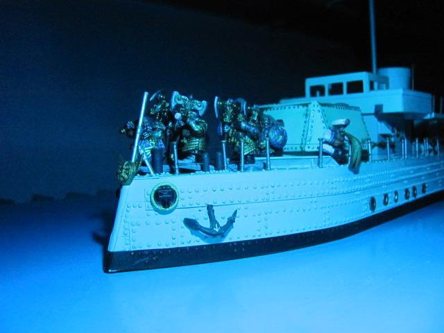

Milluz Geschrieben am 24. Dezember 2022 Autor Share Geschrieben am 24. Dezember 2022 (bearbeitet) Leichte Einheiten SMMS "Skalf Schwarzhammer": Schnellboot Typ I: Schnellboot Typ II: bearbeitet 25. Dezember 2022 von Milluz 12 DAWI Hoch und Breitkönig von Karak Drangthrong---Brauereibesitzer---Burgherr---Flottenchef---Schranzmeister---Herrscher der Lüfte Entdecker der nachwachsenden Gussgrate. Link zu diesem Kommentar Auf anderen Seiten teilen More sharing options...

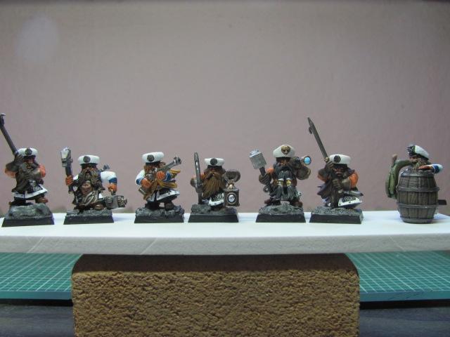

Milluz Geschrieben am 24. Dezember 2022 Autor Share Geschrieben am 24. Dezember 2022 (bearbeitet) Besatzung und Marine Infanterie Die "Stahlnacken": bearbeitet 24. Dezember 2022 von Milluz 13 DAWI Hoch und Breitkönig von Karak Drangthrong---Brauereibesitzer---Burgherr---Flottenchef---Schranzmeister---Herrscher der Lüfte Entdecker der nachwachsenden Gussgrate. Link zu diesem Kommentar Auf anderen Seiten teilen More sharing options...

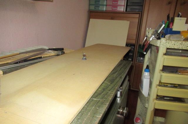

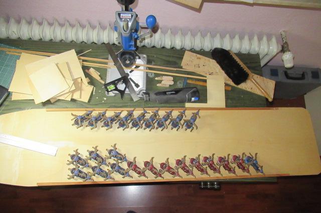

Milluz Geschrieben am 24. Dezember 2022 Autor Share Geschrieben am 24. Dezember 2022 vor 14 Minuten schrieb Lord Chaotl Oml: Man hat auch nirgendwo seine Ruhe vor den Stumpnz... Du lauerst aber auch überall....... Wir beginnen mit dem Kopterträger SMMS ÄGIR. -Länge in der KWL: 160 cm -Breite über Hauptspant: 30 cm -Breite Flugdeck: 40cm -Größe der Luftgruppe: 72 Kopter verschiedener Typen. Wasserlinienplatte der SMMS ÄGIR: --------------------------------------------------------------------------------------------------- 1:100 Modell der "Ägir": 13 DAWI Hoch und Breitkönig von Karak Drangthrong---Brauereibesitzer---Burgherr---Flottenchef---Schranzmeister---Herrscher der Lüfte Entdecker der nachwachsenden Gussgrate. Link zu diesem Kommentar Auf anderen Seiten teilen More sharing options...

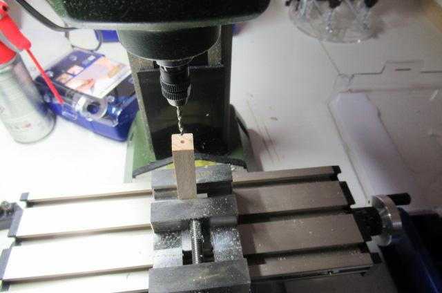

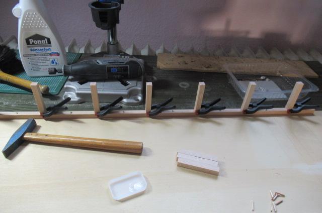

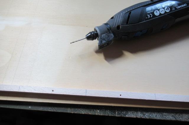

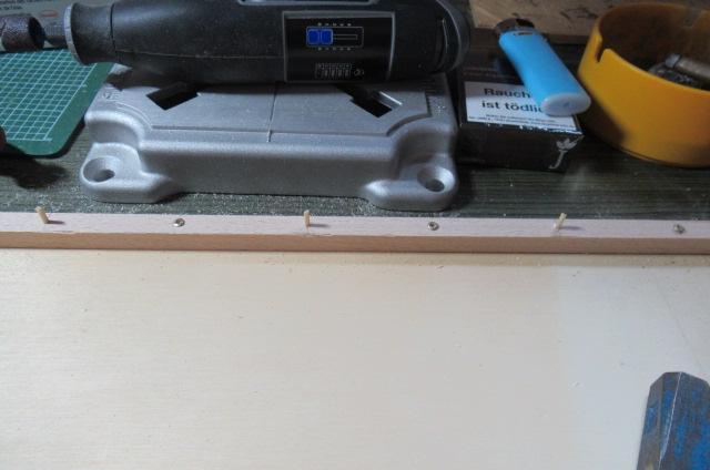

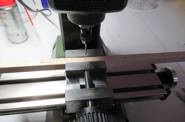

Milluz Geschrieben am 25. Dezember 2022 Autor Share Geschrieben am 25. Dezember 2022 vor 15 Stunden schrieb Der Bil: Die Idee mit dem gleichnamigen Zwillingsbruder ist gar nicht schlecht. Alle im Legionsthread verewigten fast legendären Zwerge haben hier einen gleichnamigen Zwilling. Eure Brüder werden nach und nach hier auftauchen. Gehen wir an das Skelett der "Ägir". Naturgemäß hat ein Träger große Innenräume, die eine sehr stabile Struktur umfassen muss. Als Wasserlinien Modell beginnt der Träger mit dem unteren Hangardeck und hier werde ich einen doppelten Boden einbauen. Die Grundplatte hat eine Stärke von 8 mm, diese wird durch 10 mm Buchenleisten verstärkt. Diese werden zur Verleimung noch verschraubt, hier sieht man die vorgebohrten Löcher. Auf diese Leisten kommen die Spannten, die ich verzapfe. Hier muss ich sehr genau arbeiten, das die Spannten perfekt sitzen. Hier kommt die Fräse zum Einsatz: Die Zapfenlöcher werden genau zentriert, auch die an den Spannten selbst: Die Leisten auf der Bodenplatte verschraubt: Verzapfen der Spannten: --------------------------------------------------------------------------------------------------- Da hab ich wieder was verzapft...... Nächste Haltestelle: Bugsegment. 14 DAWI Hoch und Breitkönig von Karak Drangthrong---Brauereibesitzer---Burgherr---Flottenchef---Schranzmeister---Herrscher der Lüfte Entdecker der nachwachsenden Gussgrate. Link zu diesem Kommentar Auf anderen Seiten teilen More sharing options...

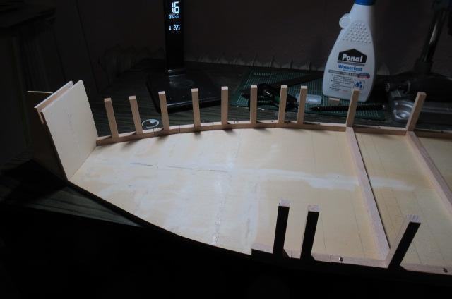

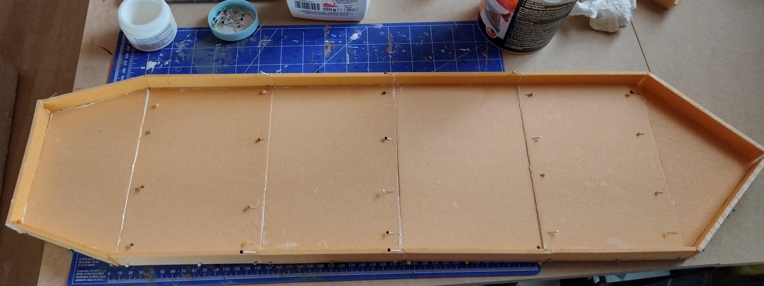

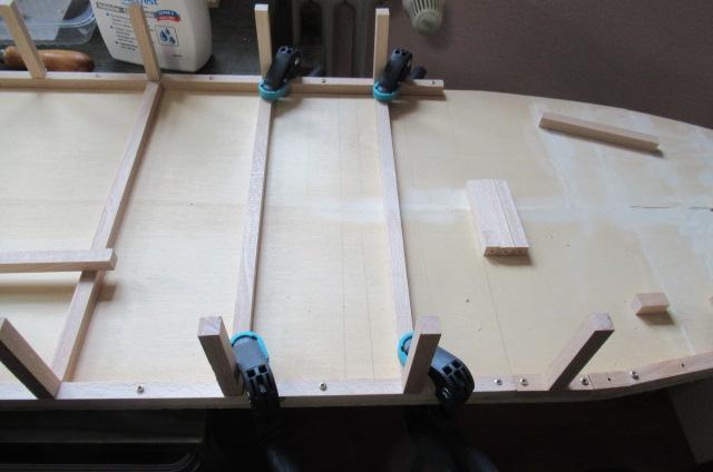

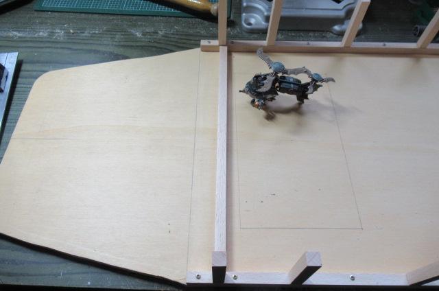

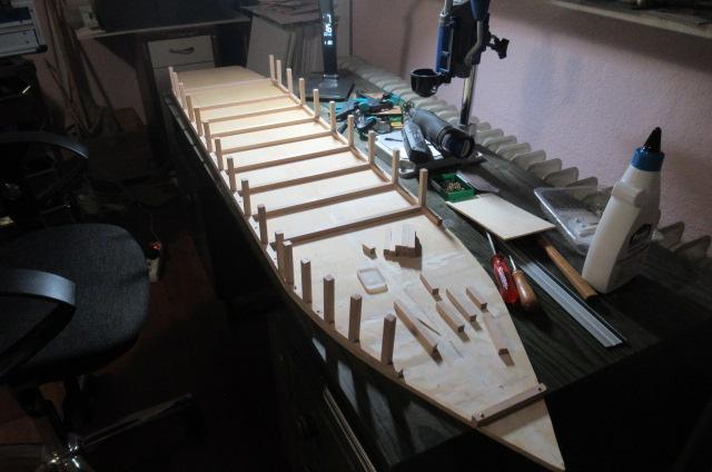

Milluz Geschrieben am 25. Dezember 2022 Autor Share Geschrieben am 25. Dezember 2022 Ich arbeite mich Richtung Bug vor: Ganz vorne gibt es einen Horch-Raum (Dazu später mehr), das Bombenlager, Niedergang in die unteren Decks und eine Bierküche. Hier gibt es einen Aufzug für 3 Kopter, Niedergang in die unteren Decks, eine Werkstatt und eine Bierküche. Die Niedergänge in die unteren Decks werden natürlich auch Aufgänge nach oben. 14 DAWI Hoch und Breitkönig von Karak Drangthrong---Brauereibesitzer---Burgherr---Flottenchef---Schranzmeister---Herrscher der Lüfte Entdecker der nachwachsenden Gussgrate. Link zu diesem Kommentar Auf anderen Seiten teilen More sharing options...

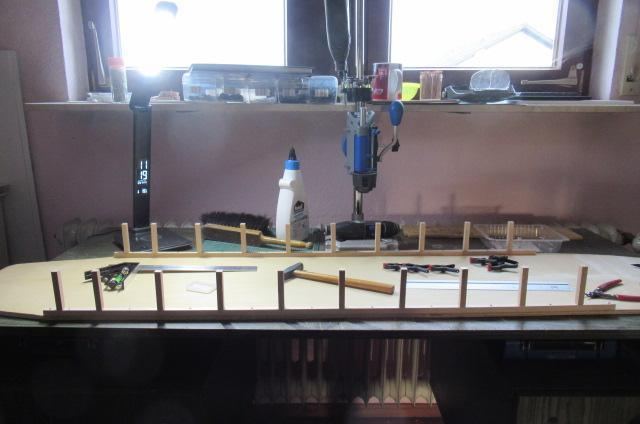

Milluz Geschrieben am 25. Dezember 2022 Autor Share Geschrieben am 25. Dezember 2022 Ende der Bauarbeiten für Heute und Status quo: Mein Schranztisch kommt an seine Grenzen, wenn ich die "Donnerkeil" baue brauche ich definitiv ein größeres Exemplar. 13 DAWI Hoch und Breitkönig von Karak Drangthrong---Brauereibesitzer---Burgherr---Flottenchef---Schranzmeister---Herrscher der Lüfte Entdecker der nachwachsenden Gussgrate. Link zu diesem Kommentar Auf anderen Seiten teilen More sharing options...

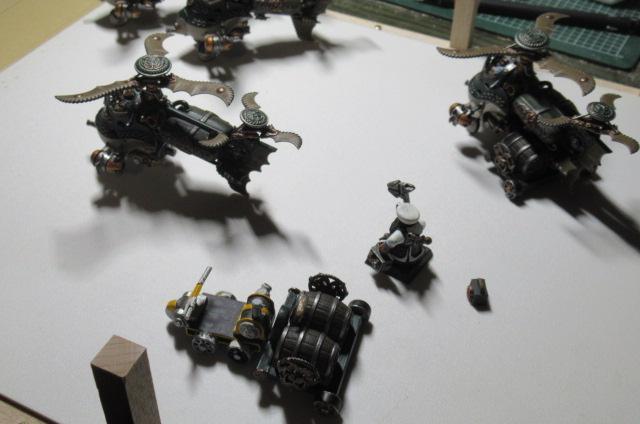

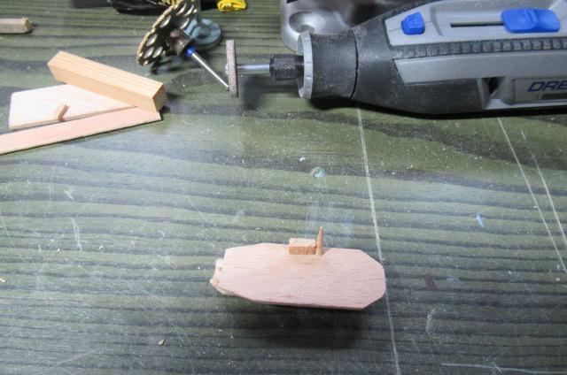

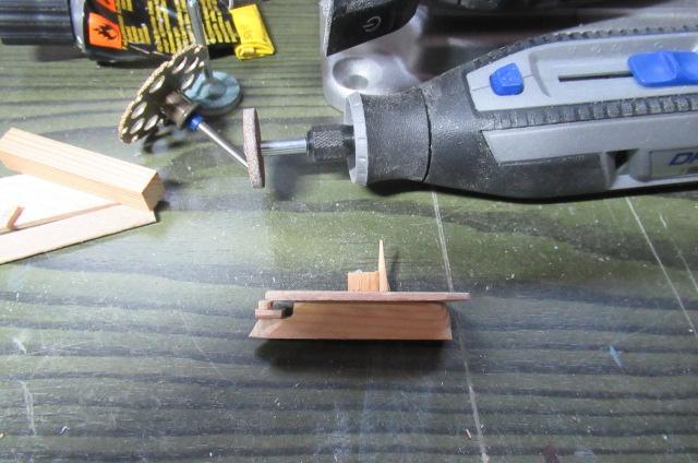

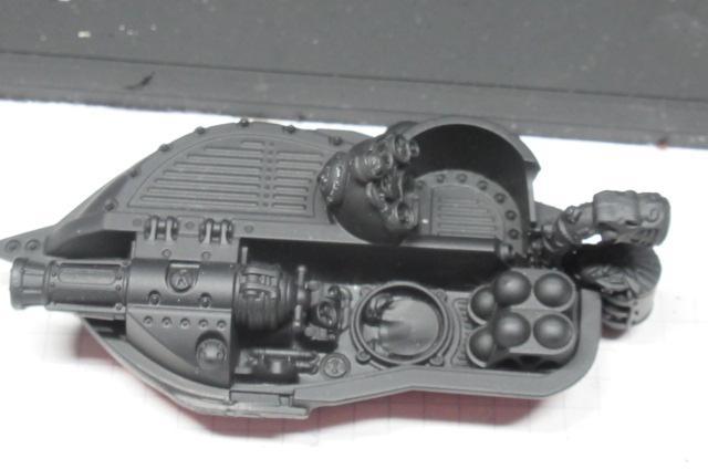

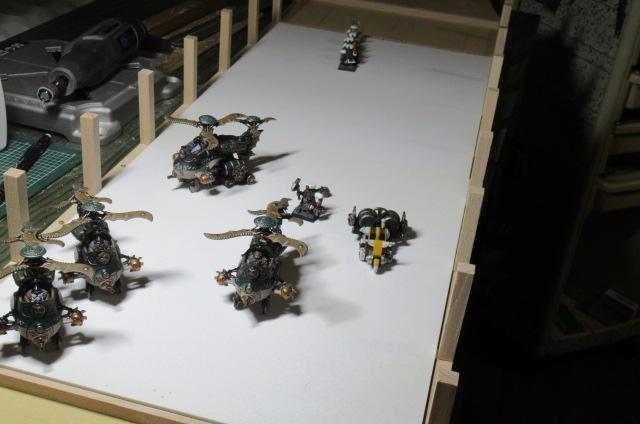

Milluz Geschrieben am 26. Dezember 2022 Autor Share Geschrieben am 26. Dezember 2022 Update Leider sind mir die Leisten ausgegangen: 10 Meter hab ich bis jetzt verbaut. Morgen besorge ich Nachschub. Platten für das Deck sind zugeschnitten: Ich kann mir das Gewusel unter Deck schon vorstellen...... Auf dem Träger kommen dann diese kleinen Dampfschlepper zum Einsatz: Zum einen um die Kopter zu beladen und zum anderen um sie auf das Flugdeck zu schaffen. Sie sorgen für einen schnellen, effektiven und reibungslosen Flugbetrieb. 14 DAWI Hoch und Breitkönig von Karak Drangthrong---Brauereibesitzer---Burgherr---Flottenchef---Schranzmeister---Herrscher der Lüfte Entdecker der nachwachsenden Gussgrate. Link zu diesem Kommentar Auf anderen Seiten teilen More sharing options...
