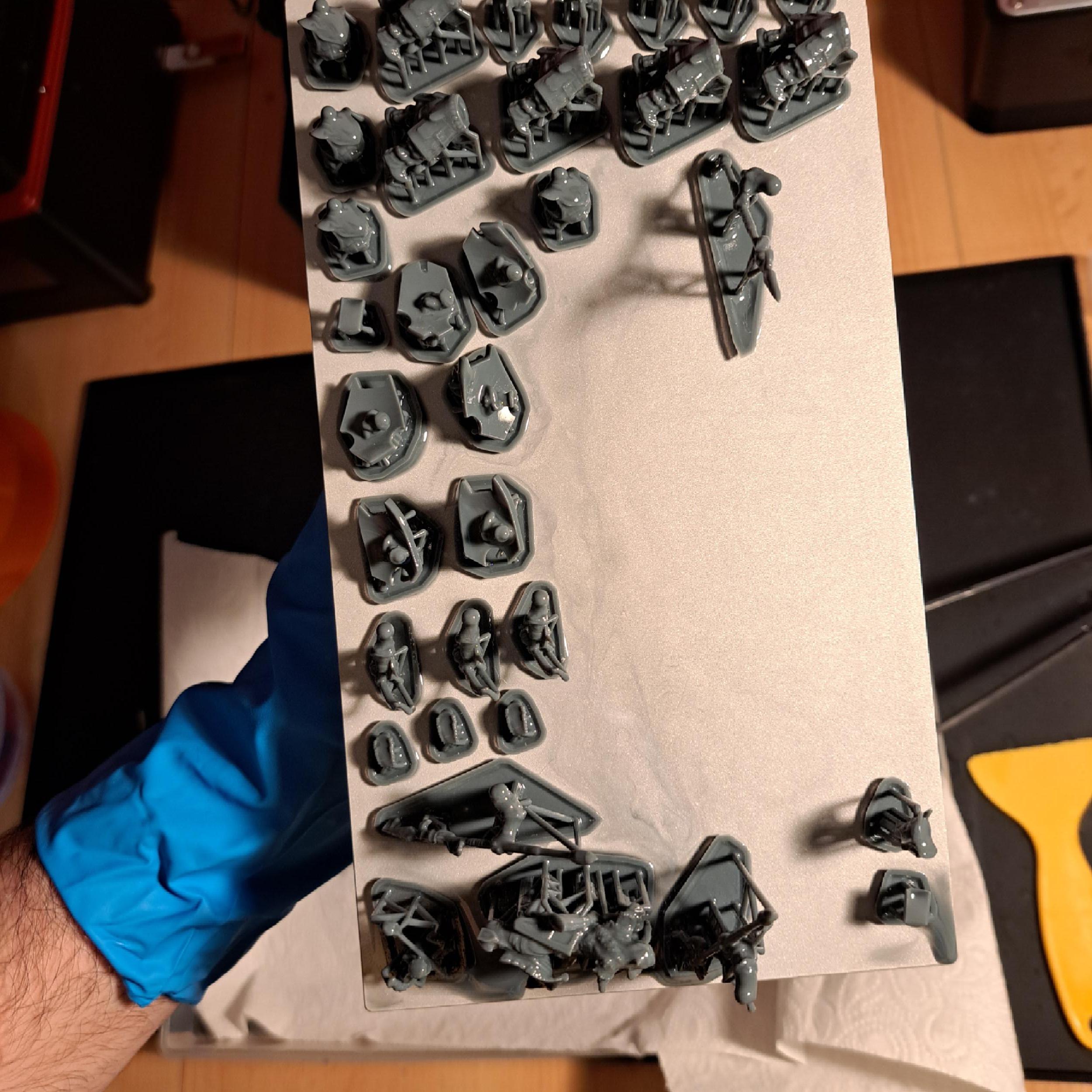

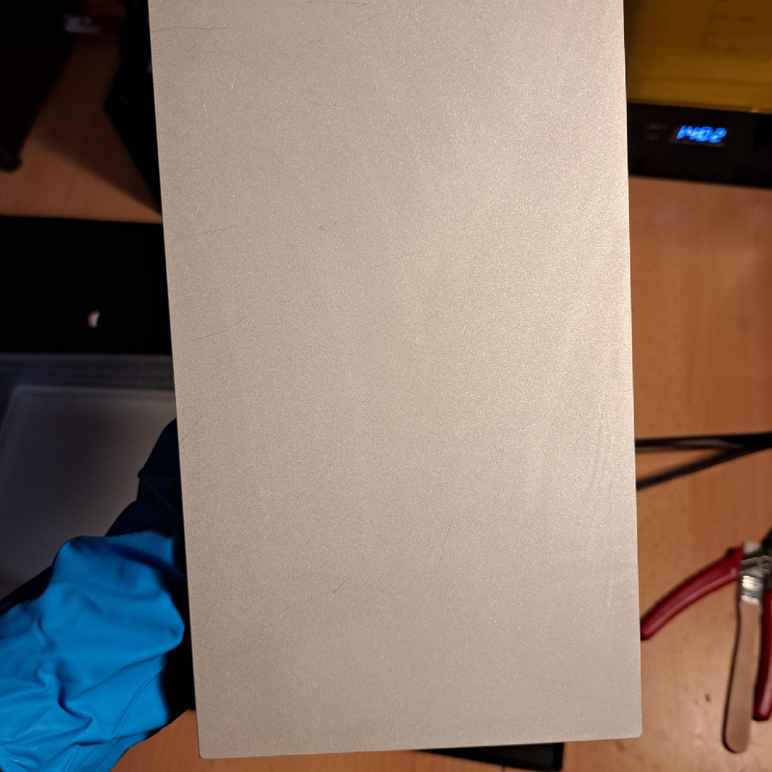

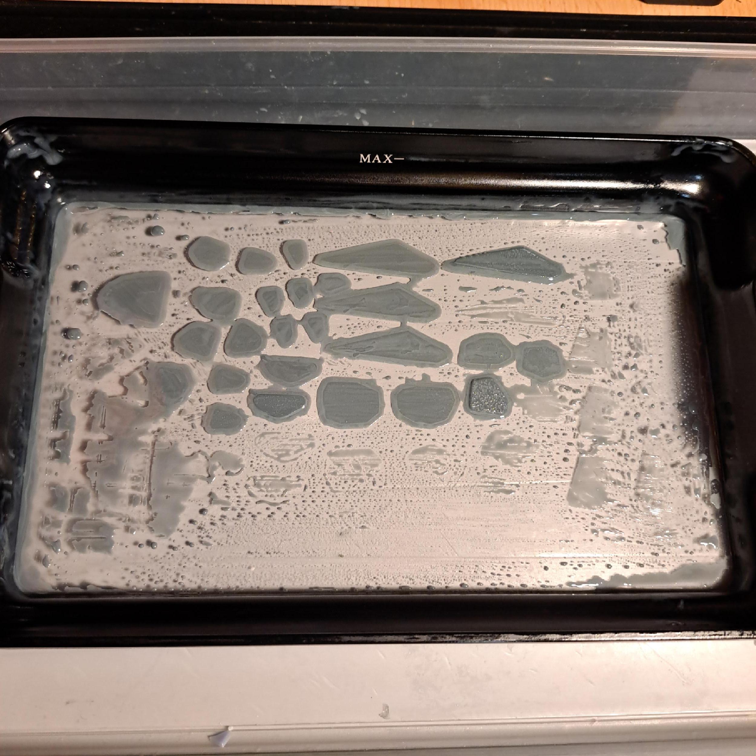

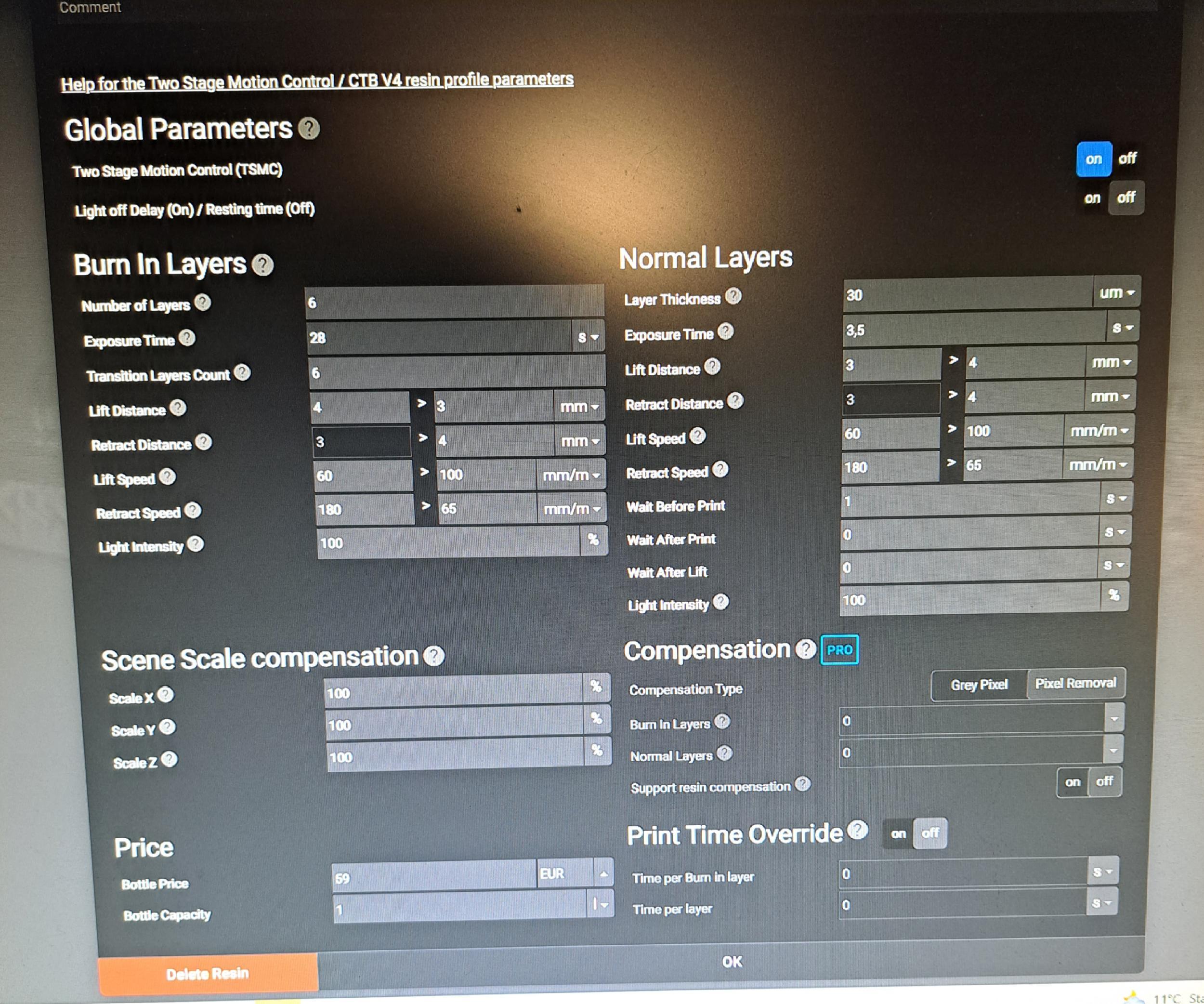

Lammbertus Geschrieben am 26. Mai Share Geschrieben am 26. Mai vor 5 Stunden schrieb M.Dracon: Was noch weiterhelfen würde bei der Fehlersuche, wäre ein Foto von den Überresten, die an der Druckplatte hängen/hingen. Da die Überreste auf der Folie ja nur zeigen, dass was "abgerissen" ist, aber nicht zu welchem Zeitpunkt und wie. Das Video habe ich mir auch gerade mal angeschaut und kann es nur weiter empfehlen. Da darin wirklich nochmal gut erklärt wird, wie man Supports setzt und dass es besser ist mehr dünne Supports als dicke Supports zu setzen. So habe jetzt mal das Resinbecken gereinigt und hier mal ein paar Bilder von dem Druck der auf der Platte, den Überresten auf der Folie des Resinbeckens und den eingestellten Werten. https://www.instagram.com/lammbertus_art/?hl=de Link zu diesem Kommentar Auf anderen Seiten teilen More sharing options...
Eldanesh Geschrieben am 26. Mai Share Geschrieben am 26. Mai (bearbeitet) Ok, ich würde hier auf einen von zwei Fehler tippen bzw. ne Kombo aus beiden. - zu geringe Belichtungszeit der Bodenlayer - zu geringe Lift distance bzw. zu schwach gespannte FEP Folie. Einfach gesagt reißt die Folie evtl. gar nicht vom Print ab, wenn die Folie etwas lockerer sitzt, gerade bei größeren Druckbetten ein Problem. Hörst du ein "abreißen" wenn sih die PLattform hebt? Wenn nein könnte es das sein: Abhilfe: *Belichtungszeit für die Bodenlayer deutlich erhöhen. So mindestens 40-45 Sekunden, gerade wenn es in eurer Druckumgebung eher kühl ist (d.h. unter ~20 Grad)auch mehr. Gern mal das Maximum probieren von dem, was auf der Resinflasche steht (meist so ~60Sekunden) * Lift distance mal testweise von 3 auf 6 mm verdoppeln. * Ist der Tank mal sauber und leer umdrehen und die Span-Schrauben des Tanks am Boden etwas anziehen (alle ein bisschen, aber nicht zu stark). Es sollte da nix "schlabbern" sondern eben ein stramm gespannter Boden sein. Testen kann man das nach Gehör oder mit ner Frequenzmesser-App fürs Handy (kostenlos runterladen). Sollte, wenn man mit nem Pinsel oder Stift leicht drauf rum trommelt, so 300-400Hz haben. Sonstiges was man tun kann, aber ich glaube nicht das es daran liegt: *Normale Belichtungszeit dafür runter, eher so 2,5 Sekunden. *Layerhöhe würde ich noch ändern, fang mal mit 50microns an (wenn alles klappt und euch das zu "grob" wäre probier 25) *Nochmal Leveln (tank raus, Blatt Papier drauf, Druckplatte mit gelösten Schrauben auf das Display drücken und während man den Druck aufrecht hält die Schrauben fest ziehen. Und als Nullniveau bestätigen. Das Papier sollte Widerstand leisten. D.h. man sollte es mit etwas Kraftaufwand rausziehen können ohne es zu zerrupfen. Darf aber auch nicht ohne Widerstand drin rum schlabbern) *Die werte zum heben/senken ggf angleichen. Alle Hebegeschwindigkeiten 65 > 180 (die Absenkgeschwindigkeit so lassen (180>65) Glaub zwar nicht das es was ändert, aber evtl. hat die Software Probleme wenn die Werte verschieden sind * bei den 3 Off Time Werten den ersten mal auf 0 setzen (wait before print), dafür "wait after lift" auf 1 *Druckplatte mal etwas mit Sandpapier bearbeiten um dort die Haftung zu verbessern. bearbeitet 26. Mai von Eldanesh 2 Hero-Quest aufbretzeln Samurai Space Marines (Killteam) Truescale Grey Knights Link zu diesem Kommentar Auf anderen Seiten teilen More sharing options...
Lammbertus Geschrieben am 27. Mai Share Geschrieben am 27. Mai @Eldanesh vielen lieben Dank für deine Ratschläge. Auf der Flasche von dem Resin steht zu Belichtungszeit für den Bodenlayer 35 Sekunden. Würden das mal zuerst ausprobieren. Sollte das keine Besserung geben würden wir die Lift distance erhöhen. https://www.instagram.com/lammbertus_art/?hl=de Link zu diesem Kommentar Auf anderen Seiten teilen More sharing options...
Eldanesh Geschrieben am Freitag um 00:32 Share Geschrieben am Freitag um 00:32 Ok, wenn das so auf der Flasche steht.... allerdings bin ich da etwas verwundert. Die Resine mit denen ich so gedruckt hab, haben da deutlich höhere Werte. Mein persönlicher "default" liegt so bei 40 Sekunden für die ersten 6 Layer. Hero-Quest aufbretzeln Samurai Space Marines (Killteam) Truescale Grey Knights Link zu diesem Kommentar Auf anderen Seiten teilen More sharing options...
