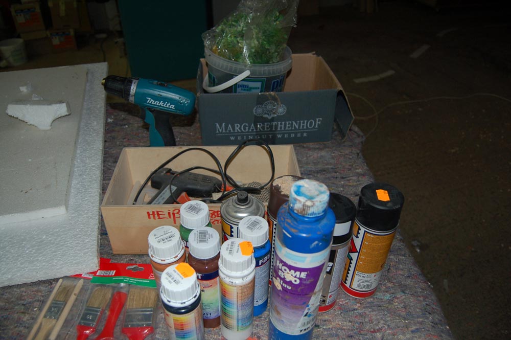

Werkzeug
- Akkuschrauber/bohrer
- Schrauben
- Leim
- Schleifpapier
- Grundierspray (Autolack matt schwarz oder braun, oder 1€ladenspray)
- Klebepistole mit ausreichend Munition
- Laubsäge, Stichsäge o.ä.
- Am besten eine kleine Schreinerwerkstatt ;]

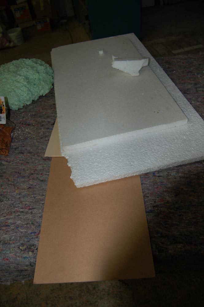

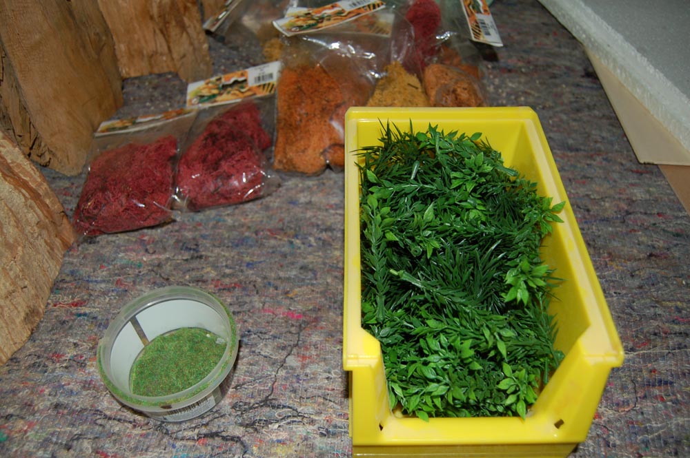

Wald
- Grundplatte
- Äste, ca 3cm Durchmesser
- Montageschaum oder Styropourblöcke
- Schrauben
- Sand, Streugras, Plastikpflanzen(gibts im Baumarkt sehr günstig)
- grobe Sägespäne
- Islandmoos
- Abtönfarbe (braun, schwarz, weiß, grün..)

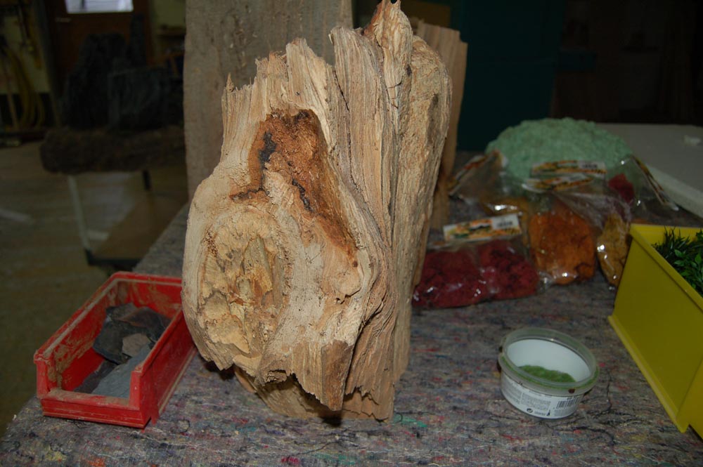

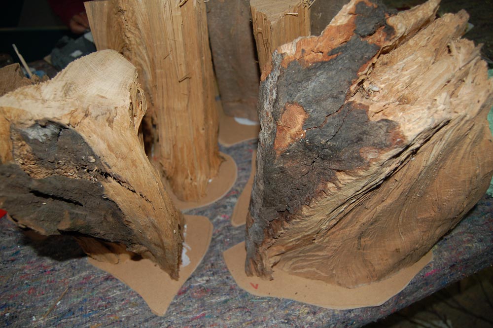

Felsen
- Holzklötze (wir haben einen Kamin und heizen mit den Dingern – einfach Leute fragen die ein Holzlager haben....dann ein wenig Geduld, es finden sich immer
schöne Stücke)
- Abtönfarbe (schwarz, weiß, braun)

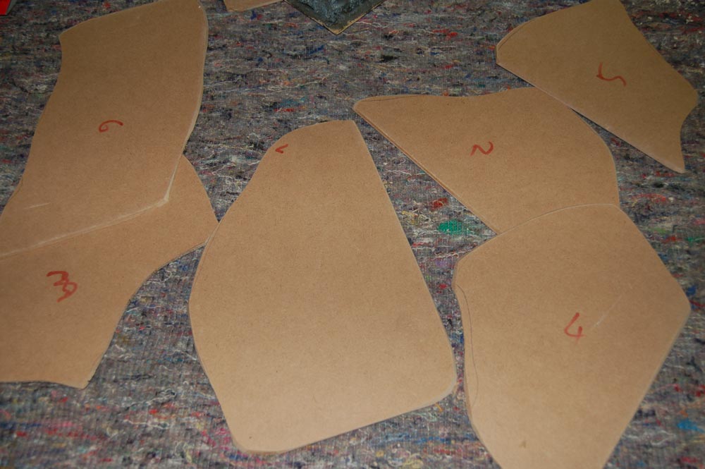

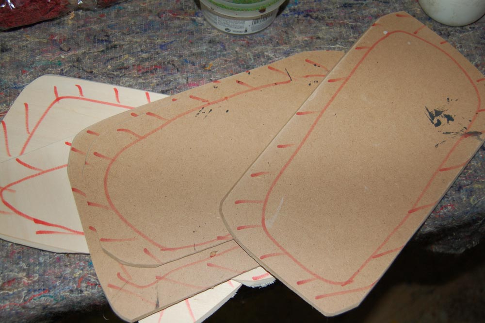

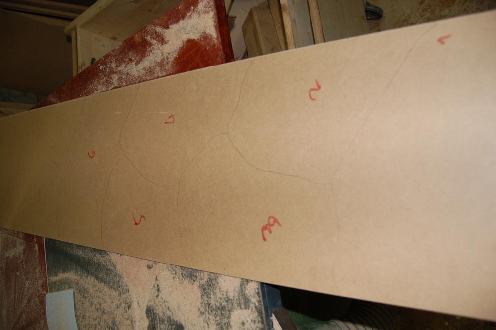

- Grundplatte zuschneiden und schleifen(s.o.)

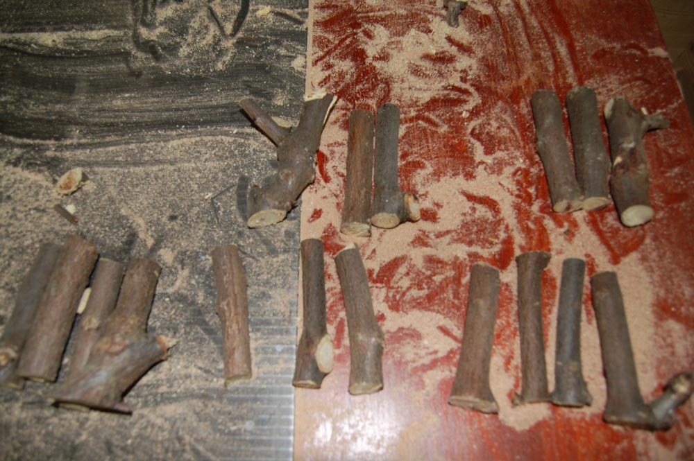

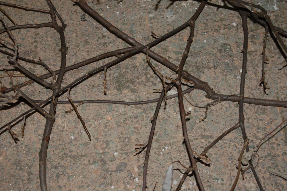

- Äste zuschneiden auf gewünschte Baumstammlänge:

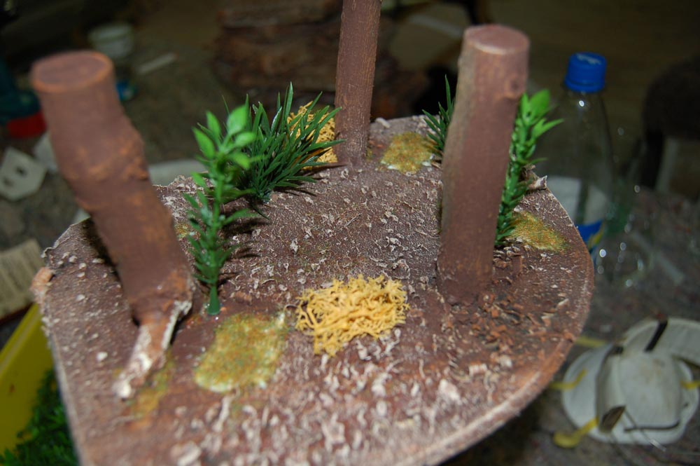

- Löcher vorbohren in die Grundplatte an den Stellen an denen später ein Baumstamm stehen soll

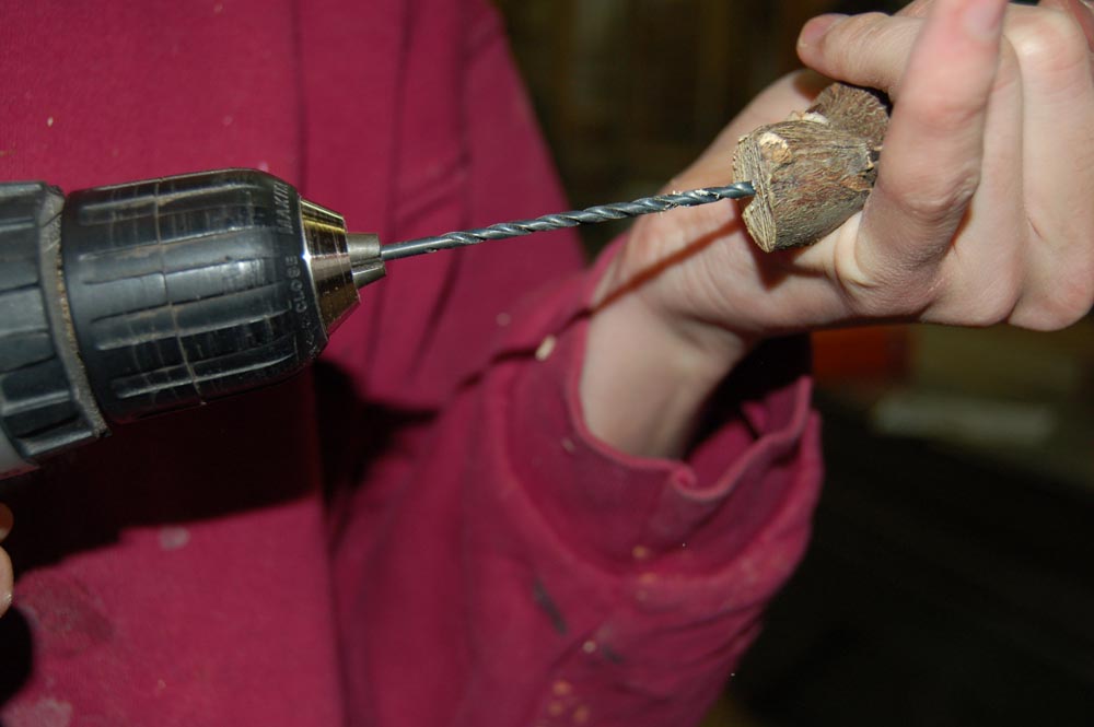

- Baumstämme mit feinem Bohrer vorbohren, damit er nicht von der Schraube gespalten wird:
- wichtig bei den Löchern: im Stamm DÜNNER als die Schraube, in der Grundplatte DICKER als die Schraube, damit die auch gut zieht

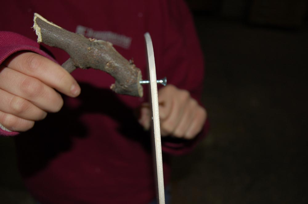

- Baumstämme mit Schrauben von unten an der Grundplatte befestigen:

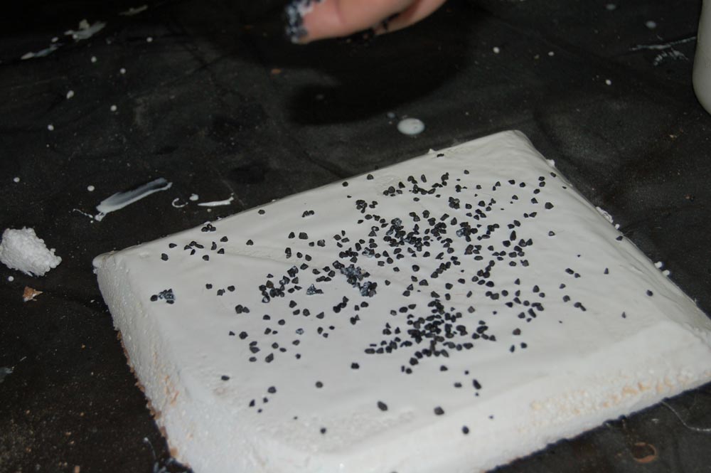

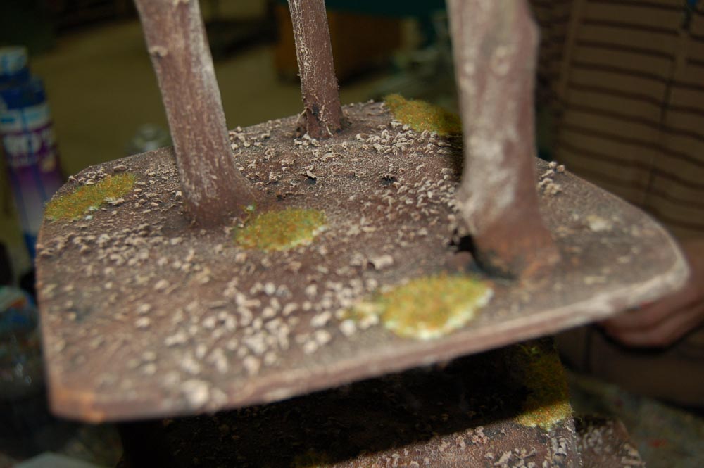

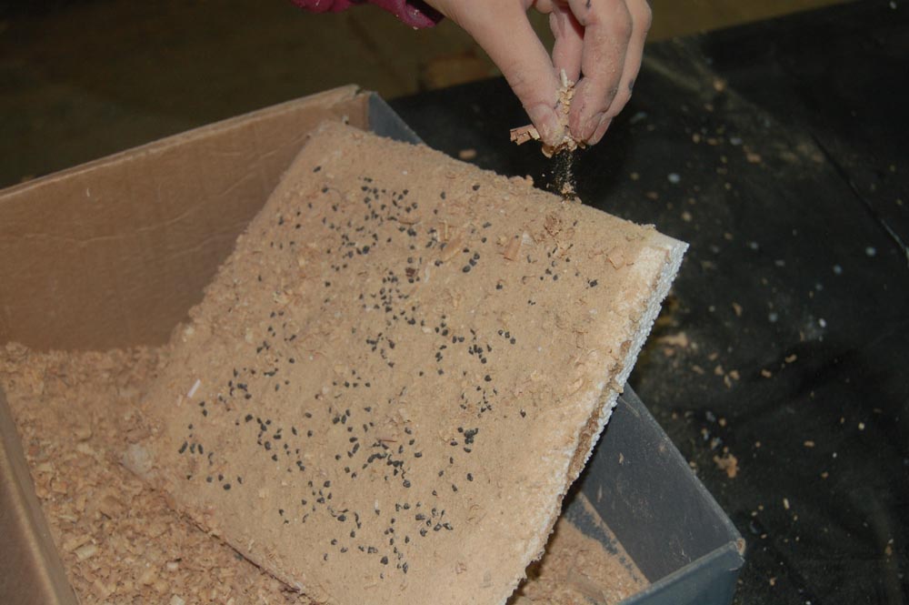

- Leim auf der Grundplatte verteilen und in ein Sandbad tauchen...trocknen lassen

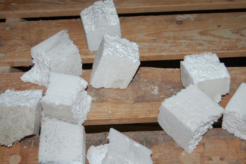

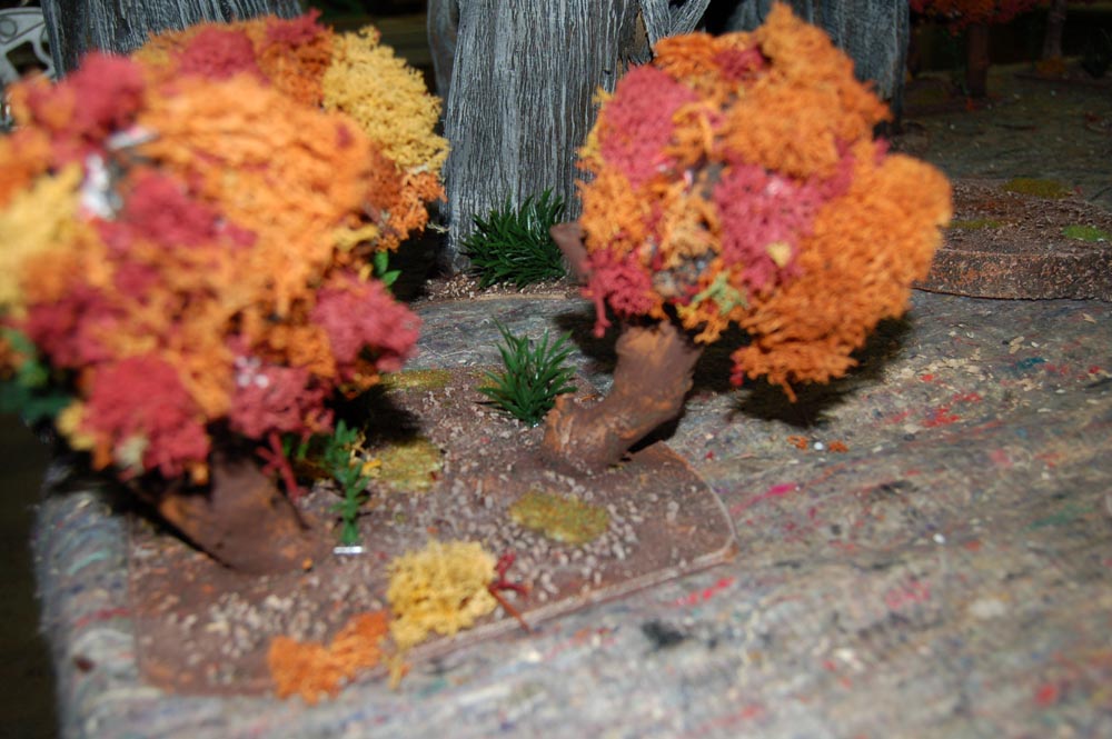

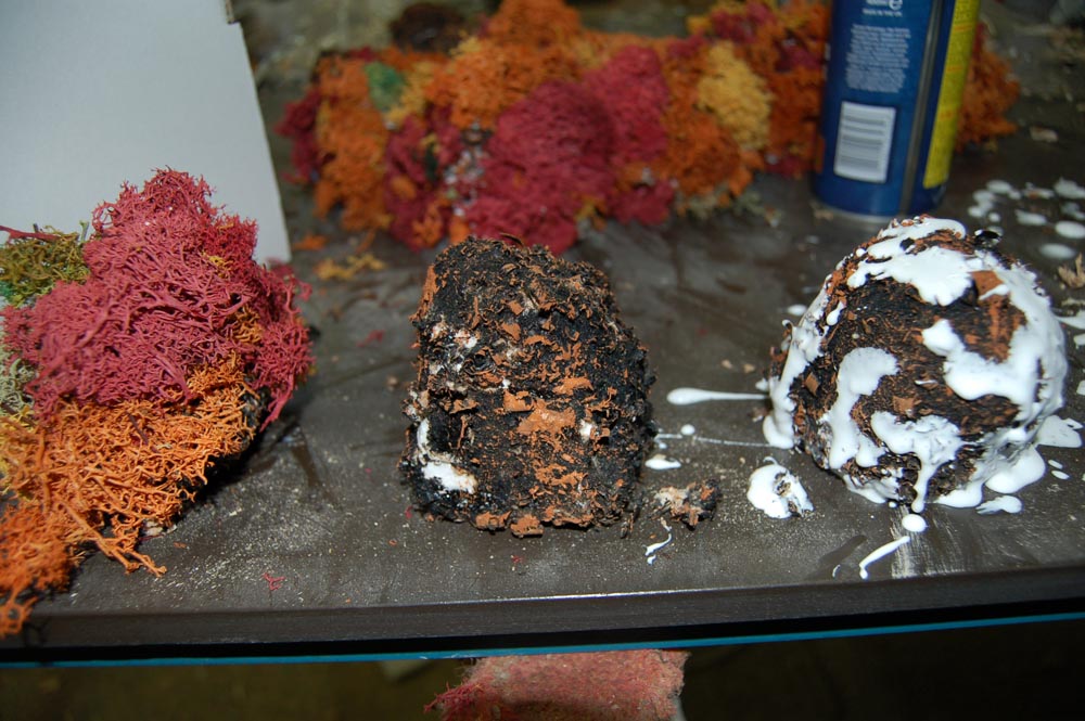

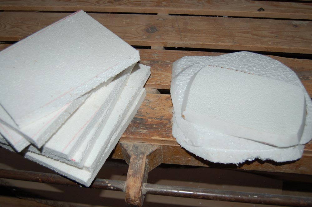

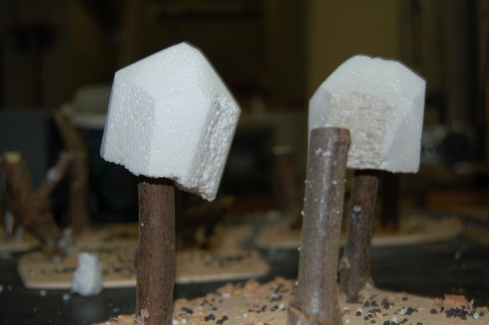

- „Baumkrone“ aus Montageschaum oder Styropour zuschneiden, brechen o.ä.:
- Baumkrone mit Leim und Sand/Sägespänen vollbrazzen
- Wenn beides getrocknet ist, grundieren und mit entsprechenden Farben trockenbürsten; wir haben einfach Braun mit weiß aufgehellt, 3 schichtig.
- Islandmoos auf Baumkrone pappen (mit Leim oder Heißkleber)
- Diverse Verzierungen anbringen
- und fertig:

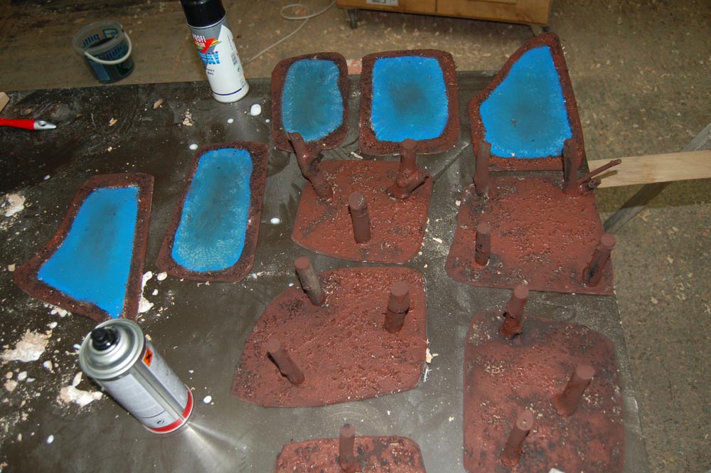

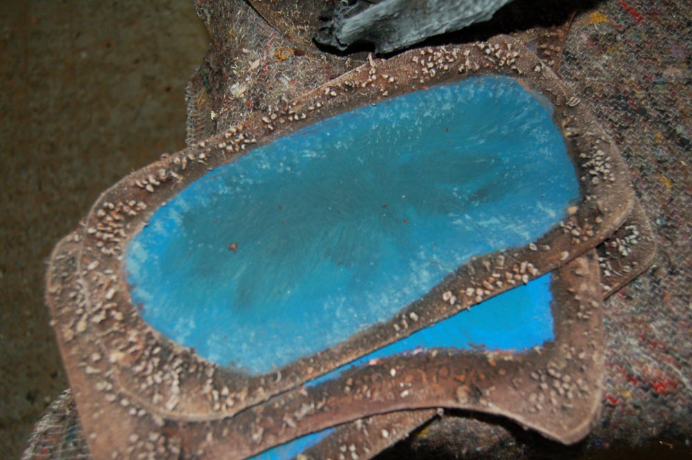

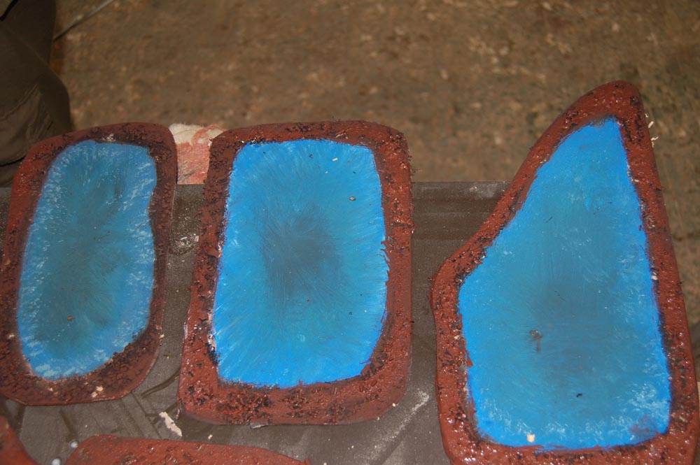

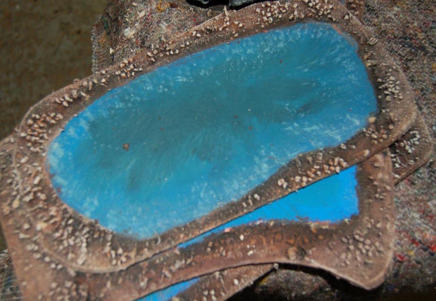

Seichtes Gewässer
- Am Rand Sand mit Leim festkleben
- Grundieren, Wassermalen (Blau und Grün, irgendwie nass in nass)
- Sand bemalen und Verzierungen anbringen
- Leimschicht auf Wasserflächen verteilen, trocknen lassen

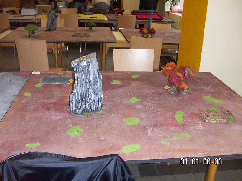

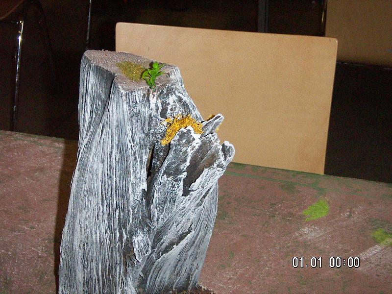

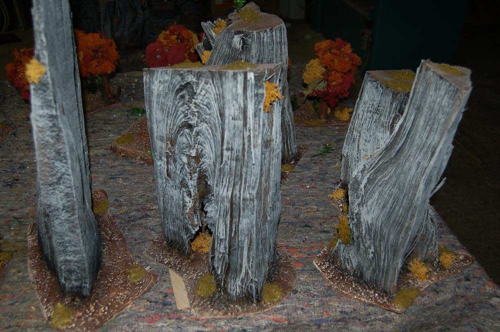

Felsen
- Holzklotz möglichst glatt schneiden/schleifen am Boden
- Mit Leim auf die Grundplatte pappen:
- Sandberieselung & Grundierung
- Trockenbürsten & Verzieren:

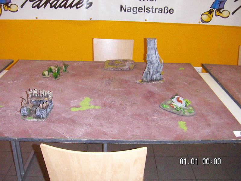

Hi, hab einige Teile des Geländes ja schon in real gesehen und find die Geländestücke echt klasse. Hätte echt nicht gedacht, dass die Teile mit vergleichsweise wenig Aufwand so schnell herzustellen sind.
Da wir in nächster Zeit auch wieder einige neue Teile benötigen, werd ich mich doch da mal stark von euch inspirieren lassen :), ist halt wirklich wichtig das die Gelände auch mal den ein oder anderen Transport gut überstehen, und da sieht euer Gelände doch sehr beständig und robust aus.
Einzige Geländeset das ich nicht so ganz optimal finde sind die Felsen, da das Holz doch schon recht schwer und auch hoch ist, so dass man echt ne stabile und ausreichend große Base als unterlage braucht, denn wenn so n Ding mal auf ne Einheit umfällt tuts bestimmt weh ^^
Noch mehr Bilder, noch mehr Freude also her mit den weiteren Anleitungen :)

Finde das Gelände echt Hammer, ich mag es wenn man mit vergleichsweise wenig Aufwand cooles Gelände macht.
Die Holzklötze finde ich ok bis auf die Tatsache, dass die halt oben total glatt sind, das wirkt unnatürlich.
Würde das andere Gelände gerne auch noch sehen!

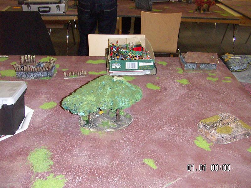

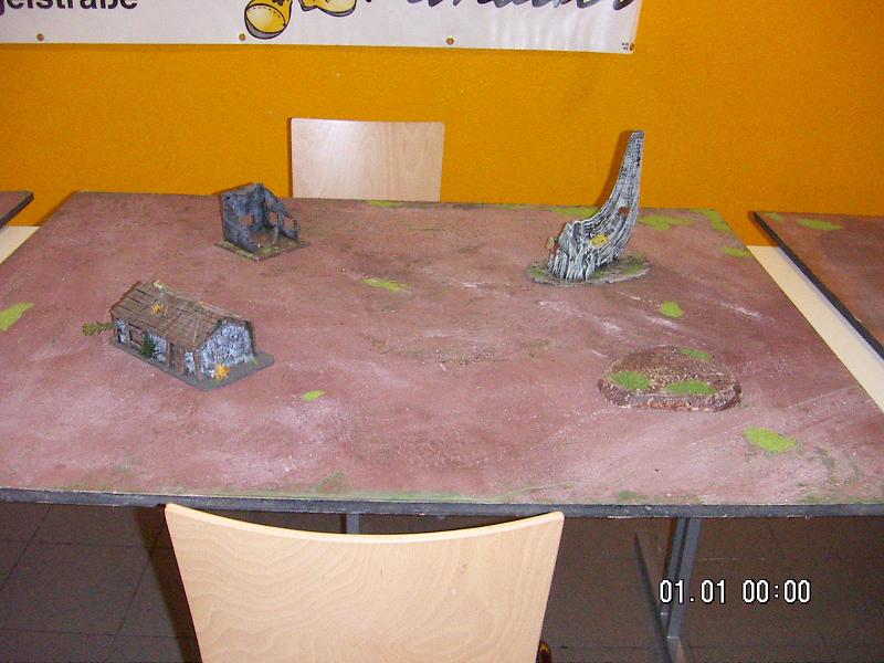

Gefällt mir optisch echt gut. Einziger Kritikpunkt für mich ist die Spielbarkeit der Wälder: man kann keine Einheiten vernünftig darin bewegen. Da finde ich das Prinzip von Bäumen, die nochmal auf kleinen Bases stehen und daher entfernt/bewegt werden können besser... Trotzdem fein gemacht :)

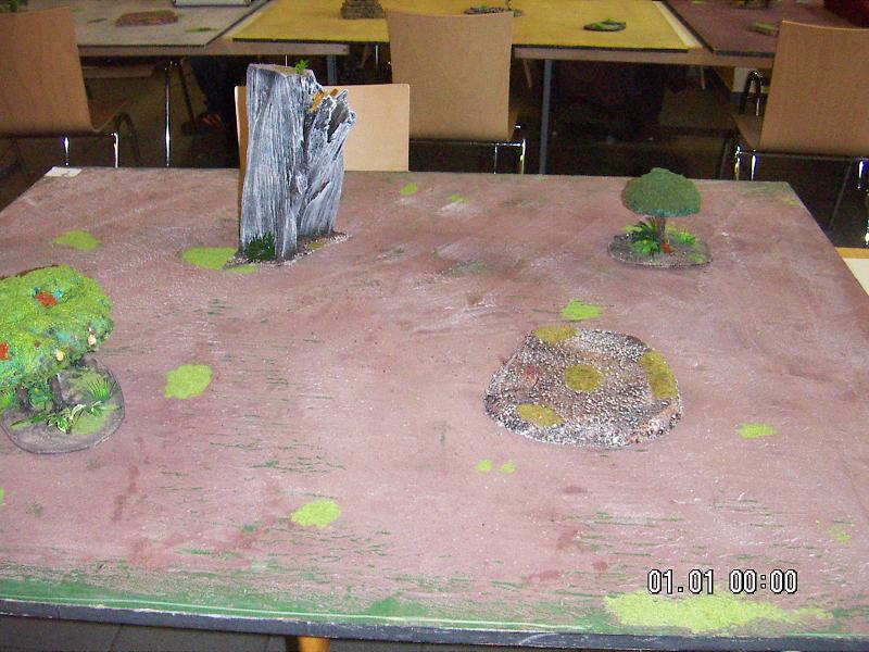

Ich werde em Jax bescheid geben, das er mal alle Platten mit Gelände ablichten soll (morgen haben wir in Trier ein 40 Mann Turnier.....)

So konnte leider nicht alle Platten ablichten....da irgendwelche Leute die Platten mit ihren Koffern belagert haben...

@ humungus: vielen Dank! Trockenbürsten ist richtig, ja. Wir benutzen einfache Pinsel vom Praktiker - da kosten 3 Stück ca 4€ ...moment, ich glaube ich habe ein Bild...ah ist schon online. Schau das zweite Bild von oben.
Das Tut, ist top, aber dieses Bild lässt mir die Haare zu Berge stehen!
Bitte lieber schnell in einen Schraubstock einspannen, als seine Gesunden 10 Finger aufs Spiel zu setzten!
Ich bin mit nur 7 Fingern auf die Welt gekommen, und danke Gott tagtäglich, dass es nicht noch weniger gewesen sind, und du willst deine durch einen Bohrer verlieren....:verbot:
@ panda: dange...ja...die Angelegenheit ist schon etwas.... kurios ,)
@ lolnix&TimWe: Wenn ich mal wieder in der Heimat bin, schaue ich dass ich was zu unseren Gebäuden und verteidigten Hindernissen rein - und dembald ist auch ein wenig 40k Gelände geplant. Wir geben uns Mühe und vielen vielen Dank für die freundliche Rückmeldung
@ Dragonking: Da hast du natürlich vollkommen Recht! Wenn das Loch so gebohrt wird, dann natürlich auf der niedrigsten Stufe, vorsichtig und nur als waschechter Schreinersohn.
Aber selbst dann....einspannen ist immer besser - ich werde meine Finger in Zukunft besser hüten!
