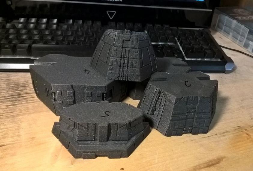

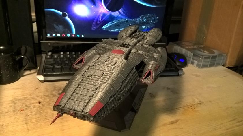

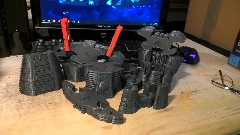

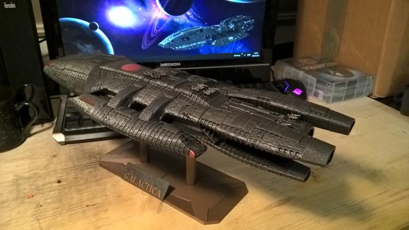

Bluebaer Geschrieben am 23. September 2021 Share Geschrieben am 23. September 2021 Weiter gehts...Teile.. Hatte erst die Häppchen zu größere Teile zusammen gefügt. Allerdings hätte dann ein Teil jenseits der 48h gedauert...nope. Denn...jeder Fuchs weiß, je länger ein Druck dauert umso größer die Chance das er versemmelt wird. Und nichts macht mehr Spass, wenn nach 1-2 Tagen gedrucke ne halbe Stunde vor Fertigstellung iwas ins Beinkleid geht. Dann lieber mehr zammleimen. Da ich die "Museum" Landebucht nicht wollte, habe ich die andere Seite kurzerhand gespiegelt. Nur...ich hatte natürlich nicht an den Schriftzug gedacht..der wird ja auch gespiegelt. Also habe ich beide runter geschnitten, werde neue drucken und hoffe das ich die dann an den gebuckelten Stellen iwie verleimt bekomme. 2 "Es gibt keine Verbindung zwischen Politik und Wahrheit!" (Londo Mollari ) "Ich malte sie, ich malte sie. Den Rücken, den Hintern, den Bauch, den Busen, das Knie. Noch keine malte ich vorher wie sie!" (John Wayne ) Link zu diesem Kommentar Auf anderen Seiten teilen More sharing options...
Proud Geschrieben am 23. September 2021 Autor Share Geschrieben am 23. September 2021 Ich hatte beim druck immer 2-3 teile zusammengefügt, jedes Einzelteil hatte bei meinen Einstellung ca 8 stunden, also 16 stunden für 2 zusammengefügte. Die konnte ich dann immer abends anstellen und am nächsten tag nach Feierabend war alles fertig. mit fails nach langer druck zeit hab ich bisher echt glück, wenn was schiefgeht dann zu anfang. Wieviel infill machst du? Durch die scheiben braucht man tatsächlich keinen infill ich hab mit 0% gedruckt. Nur beim letzten Antriebsteil musst du aufpassen da braucht esinfill oder supports damit das innere der Treibwerke hält den die sind teils nach innen "gewölbt" Link zu diesem Kommentar Auf anderen Seiten teilen More sharing options...
Bluebaer Geschrieben am 24. September 2021 Share Geschrieben am 24. September 2021 vor 14 Stunden schrieb Proud: Ich hatte beim druck immer 2-3 teile zusammengefügt, jedes Einzelteil hatte bei meinen Einstellung ca 8 stunden, also 16 stunden für 2 zusammengefügte. Die konnte ich dann immer abends anstellen und am nächsten tag nach Feierabend war alles fertig. mit fails nach langer druck zeit hab ich bisher echt glück, wenn was schiefgeht dann zu anfang. Wieviel infill machst du? Durch die scheiben braucht man tatsächlich keinen infill ich hab mit 0% gedruckt. Nur beim letzten Antriebsteil musst du aufpassen da braucht esinfill oder supports damit das innere der Treibwerke hält den die sind teils nach innen "gewölbt" Ich hatte erst auch daran gedacht Infill auf 0% zu setzen, habe mich dann doch für 5% entschieden. 1 "Es gibt keine Verbindung zwischen Politik und Wahrheit!" (Londo Mollari ) "Ich malte sie, ich malte sie. Den Rücken, den Hintern, den Bauch, den Busen, das Knie. Noch keine malte ich vorher wie sie!" (John Wayne ) Link zu diesem Kommentar Auf anderen Seiten teilen More sharing options...

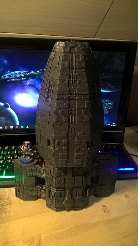

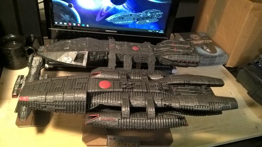

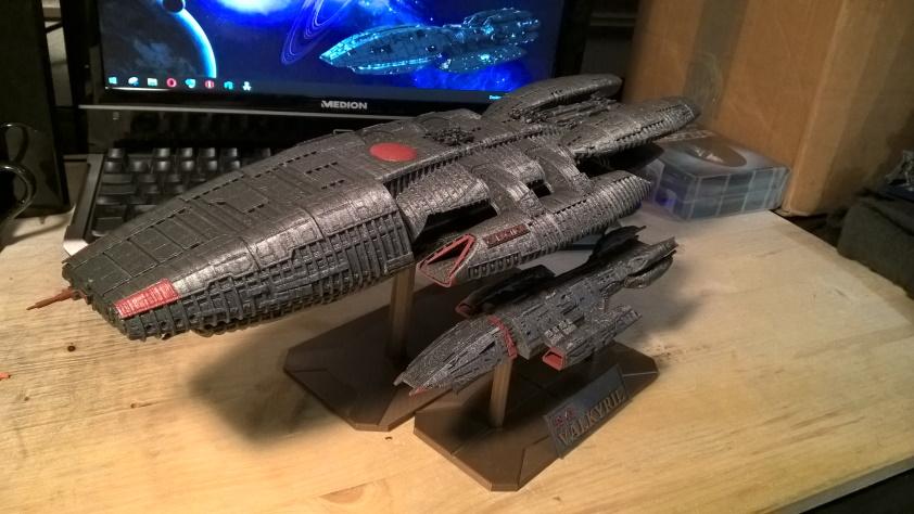

Bluebaer Geschrieben am 27. September 2021 Share Geschrieben am 27. September 2021 Update. Alle Rumpfteile gedruckt...25...^^ Das große Puzzle kann beginnen. Die ersten Teile wurden schon vereinigt. Ständer ist auch schon vorhanden, fehlen noch Antennen und Geschütztürme. Mal sehen wie die sich drucken lassen... 4 "Es gibt keine Verbindung zwischen Politik und Wahrheit!" (Londo Mollari ) "Ich malte sie, ich malte sie. Den Rücken, den Hintern, den Bauch, den Busen, das Knie. Noch keine malte ich vorher wie sie!" (John Wayne ) Link zu diesem Kommentar Auf anderen Seiten teilen More sharing options...
Proud Geschrieben am 27. September 2021 Autor Share Geschrieben am 27. September 2021 Die Antennen kannst vergessen, zumindest bei mir ging das gar nicht, aber letztlich sind das nur kleine runde Stäbchen, die kann man mit Zahnstocher und co selber machen. bei den Geschützen ging es gerade so noch, bin mal gespannt wie die bei dir rauskommen. 1 Link zu diesem Kommentar Auf anderen Seiten teilen More sharing options...
Bluebaer Geschrieben am 28. September 2021 Share Geschrieben am 28. September 2021 vor 8 Stunden schrieb Proud: Die Antennen kannst vergessen, zumindest bei mir ging das gar nicht, aber letztlich sind das nur kleine runde Stäbchen, die kann man mit Zahnstocher und co selber machen. bei den Geschützen ging es gerade so noch, bin mal gespannt wie die bei dir rauskommen. Die Geschütze sind schon arg klein. Der erste Versuch war nix. Der zweite eine Katastrophe, und der dritte ein Desaster... Dann Drucker und Filament gewechselt.. Denke, besser bekomme ich das nicht hin. Per Auge sieht es ganz OK aus. 1 "Es gibt keine Verbindung zwischen Politik und Wahrheit!" (Londo Mollari ) "Ich malte sie, ich malte sie. Den Rücken, den Hintern, den Bauch, den Busen, das Knie. Noch keine malte ich vorher wie sie!" (John Wayne ) Link zu diesem Kommentar Auf anderen Seiten teilen More sharing options...
Proud Geschrieben am 28. September 2021 Autor Share Geschrieben am 28. September 2021 Die sind besser wie meine, ich kaschier da viel mit farbe, da fällt das nicht so sehr auf 1 Link zu diesem Kommentar Auf anderen Seiten teilen More sharing options...

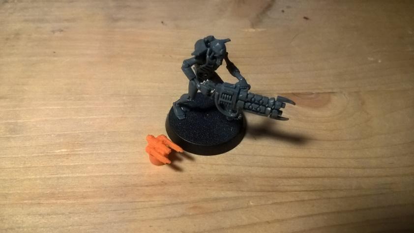

Bluebaer Geschrieben am 28. September 2021 Share Geschrieben am 28. September 2021 vor 27 Minuten schrieb Proud: Die sind besser wie meine, ich kaschier da viel mit farbe, da fällt das nicht so sehr auf Ich habe auch diese "Sprue" versucht, das sah nicht gut aus. Dann den Sprue mit Support...öhm...nö. Und jetzt drucke ich die tatsächlich einzeln, langsam mit Support und gedreht. ....und der aktuelle Stand. .....morgen machen ma dann Hochzeit und Stapellauf.... oder wie das bei Raumschiffen heißt. 2 "Es gibt keine Verbindung zwischen Politik und Wahrheit!" (Londo Mollari ) "Ich malte sie, ich malte sie. Den Rücken, den Hintern, den Bauch, den Busen, das Knie. Noch keine malte ich vorher wie sie!" (John Wayne ) Link zu diesem Kommentar Auf anderen Seiten teilen More sharing options...

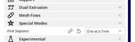

Proud Geschrieben am 29. September 2021 Autor Share Geschrieben am 29. September 2021 In Cura 4.10 gibt es eine Einstellung wo du mehrere auf einmal auf die druck Fläche legen kannst, und sie dann einer nach dem anderen gedruckt werden. dann musst du nicht jeden Waffenturm manuell starten. 1 Link zu diesem Kommentar Auf anderen Seiten teilen More sharing options...
Bluebaer Geschrieben am 29. September 2021 Share Geschrieben am 29. September 2021 vor 4 Stunden schrieb Proud: In Cura 4.10 gibt es eine Einstellung wo du mehrere auf einmal auf die druck Fläche legen kannst, und sie dann einer nach dem anderen gedruckt werden. dann musst du nicht jeden Waffenturm manuell starten. Ich habe noch 4.08. Aber ist das nicht das gleiche wie Druckreihenfolge: Nacheinander? Mußt halt nur die Teile so setzen das der Kopf nicht in die fertigen Drucke rammelt. Oder macht der dann nach jedem Teil ne Pause damit man es runter nehmen kann? Nächster Halt. DAS BIEST! 5 "Es gibt keine Verbindung zwischen Politik und Wahrheit!" (Londo Mollari ) "Ich malte sie, ich malte sie. Den Rücken, den Hintern, den Bauch, den Busen, das Knie. Noch keine malte ich vorher wie sie!" (John Wayne ) Link zu diesem Kommentar Auf anderen Seiten teilen More sharing options...
Proud Geschrieben am 30. September 2021 Autor Share Geschrieben am 30. September 2021 vor 8 Stunden schrieb Bluebaer: ch habe noch 4.08. Aber ist das nicht das gleiche wie Druckreihenfolge: Nacheinander? Mußt halt nur die Teile so setzen das der Kopf nicht in die fertigen Drucke rammelt. Oder macht der dann nach jedem Teil ne Pause damit man es runter nehmen kann? ja, ist das gleiche, ich hab Cura nur auf englisch gelassen, weil die Tutrials immer auf englisch sind sieht sehr nice aus, der Paint job passt auch gut passt zum glitzer. 1 Link zu diesem Kommentar Auf anderen Seiten teilen More sharing options...

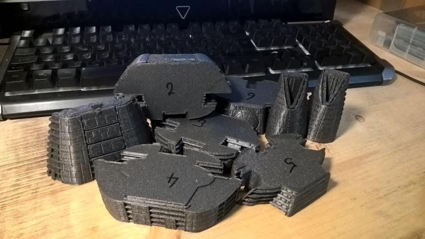

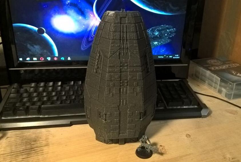

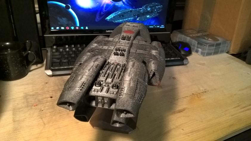

Bluebaer Geschrieben am 2. Oktober 2021 Share Geschrieben am 2. Oktober 2021 ....und weiter: Die ersten Teile ohne infill, ist mir aber zu....wabbelig. Denke hätte dann auf 3 Außenwände gehen sollen. Der Übergang zum Mittelteil, sowie die Teile die dann die Landebuchten tragen bekommen wieder infill. Da die Pegasus keine "Rippen" hat, lassen sich die Klebestellen nicht verstecken...meh. Die Pegasus Geschütze werde ich nicht nehmen..finde die grauselig. Werde sie gegen die Gala Blaster ersetzen. Groß wirds...mal grob zusammengestellt. Schon der Kopf und Hals kommen auf 25cm..^^ 4 "Es gibt keine Verbindung zwischen Politik und Wahrheit!" (Londo Mollari ) "Ich malte sie, ich malte sie. Den Rücken, den Hintern, den Bauch, den Busen, das Knie. Noch keine malte ich vorher wie sie!" (John Wayne ) Link zu diesem Kommentar Auf anderen Seiten teilen More sharing options...
Proud Geschrieben am 2. Oktober 2021 Autor Share Geschrieben am 2. Oktober 2021 Meine Gala hab ich mit 3 Außenwände gemacht. Welches Modell ist das? 1 Link zu diesem Kommentar Auf anderen Seiten teilen More sharing options...

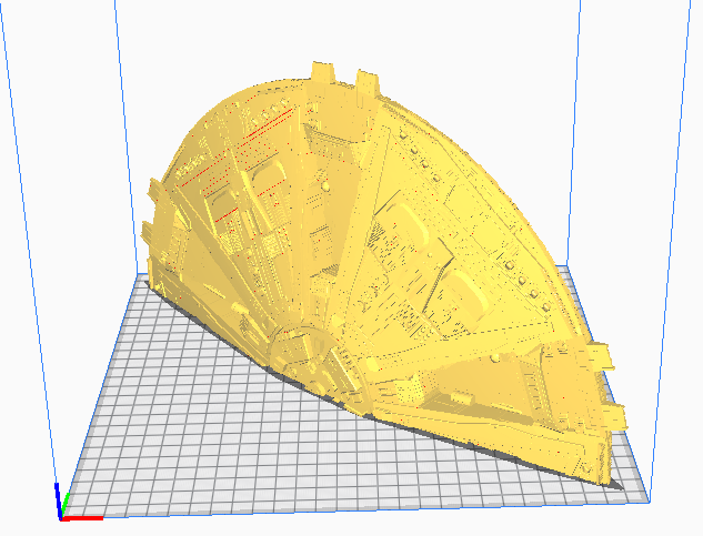

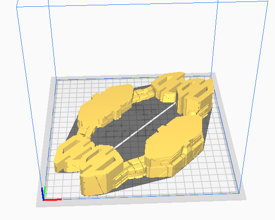

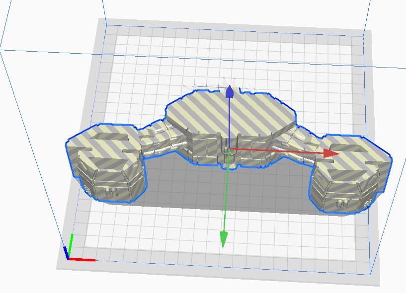

Proud Geschrieben am 2. Oktober 2021 Autor Share Geschrieben am 2. Oktober 2021 Mein drucker ist (fast) zu klein. Hier mal der mittelteil der Peg. DIagonal passt es gerade mal noch so. 2 Link zu diesem Kommentar Auf anderen Seiten teilen More sharing options...
Bluebaer Geschrieben am 2. Oktober 2021 Share Geschrieben am 2. Oktober 2021 vor 3 Stunden schrieb Proud: Welches Modell ist das? Das aus dem Paket. vor 58 Minuten schrieb Proud: Mein drucker ist (fast) zu klein. Hier mal der mittelteil der Peg. Standard 235x235 halt...bis auf einmal hat es bislang immer gereicht. Sonst habe ich ja noch den SV01, wenn es a weng mehr sein muß. Ich habe Teil 6,7 und 8 noch mal geteilt...kein Bock auf Support. Denn bekommt man bei dem Glitzer Fila kaum vernünftig entfernt. Habe es dann doch einzeln gedruckt...bzw drucke noch. 1 "Es gibt keine Verbindung zwischen Politik und Wahrheit!" (Londo Mollari ) "Ich malte sie, ich malte sie. Den Rücken, den Hintern, den Bauch, den Busen, das Knie. Noch keine malte ich vorher wie sie!" (John Wayne ) Link zu diesem Kommentar Auf anderen Seiten teilen More sharing options...
Proud Geschrieben am 2. Oktober 2021 Autor Share Geschrieben am 2. Oktober 2021 (bearbeitet) Ich druck mit Tree support. die Heck und front teile hab ich mit der Merge funktion von Cura wieder zusammen gefügt, Dadurch hab ich jetzt zwar 1-2tage druckzeit pro teil, hab dann aber weniger Klebestellen. Jetzt versuch ich rauszufinden wie man die mittelteile genau positioniert um sie nicht einzeln drucken zu müssen. Das ganze modell zu mergen klappt leider nicht. bearbeitet 3. Oktober 2021 von Proud 1 Link zu diesem Kommentar Auf anderen Seiten teilen More sharing options...

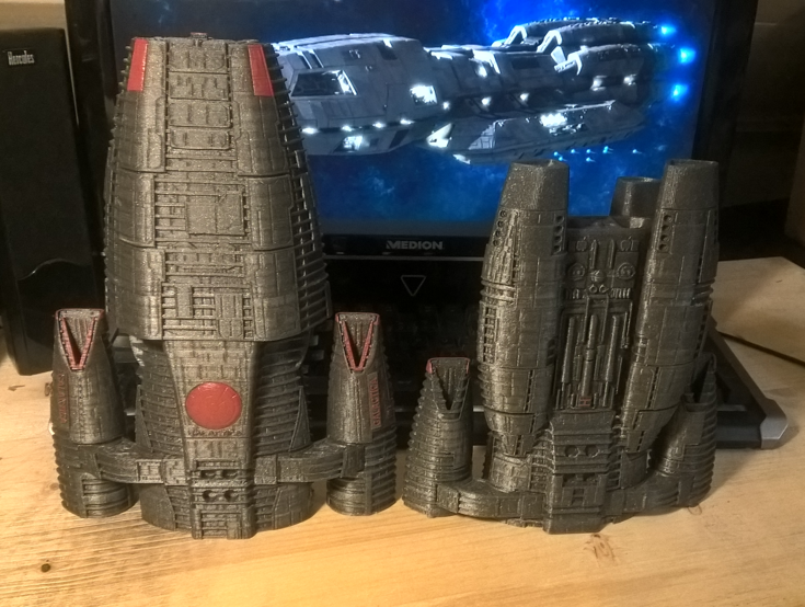

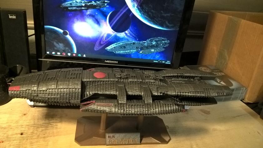

Bluebaer Geschrieben am 8. Oktober 2021 Share Geschrieben am 8. Oktober 2021 vor 14 Stunden schrieb Proud: Reicht eine Rolle Filament gar nicht aus... Öh....joh. Habe schon Nachschub geordert. Heißt ja nicht Umsonst Das Biest... Hm, Leider nur das kleine Modell, skaliert auf 180%. Käme dann auf gut 35cm Durchmesser. Müßte aber wohl größer sein....aber noch mal aufteilen..nö. Druckzeit 2 Tage, mal 4...^^ Ach, mal sehen. 1 "Es gibt keine Verbindung zwischen Politik und Wahrheit!" (Londo Mollari ) "Ich malte sie, ich malte sie. Den Rücken, den Hintern, den Bauch, den Busen, das Knie. Noch keine malte ich vorher wie sie!" (John Wayne ) Link zu diesem Kommentar Auf anderen Seiten teilen More sharing options...
Proud Geschrieben am 8. Oktober 2021 Autor Share Geschrieben am 8. Oktober 2021 Es gibt erstaunlich wenig quellen wie groß so ein classic Basestar ist. Bei den meisten größen vergleichen sind sie nicht dabei, aber ein bischen was gibt es natürlich. Und ja, wenn das zu den schiffen aus dem pack passen soll, muss es wohl min. 1 meter groß werden *g* 2 Link zu diesem Kommentar Auf anderen Seiten teilen More sharing options...
Proud Geschrieben am 13. Oktober 2021 Autor Share Geschrieben am 13. Oktober 2021 Noch einmal 40 stunden und einmal 20 Stunden für den Antrieb dann ist das Beast Flugbereit. Die neue Rolle Filament ist auch gerade angekommen. Ich glaube es wurde hier schon mal erwähnt, aber das ding ist Gigatisch. Die Pegasus vom Threat Anfang ist dagegen ein Zwerg. Vllt lass ich die Base auch weg, bin m überlegen die Dinger direkt an die Wand zu Dübeln... 1 Link zu diesem Kommentar Auf anderen Seiten teilen More sharing options...

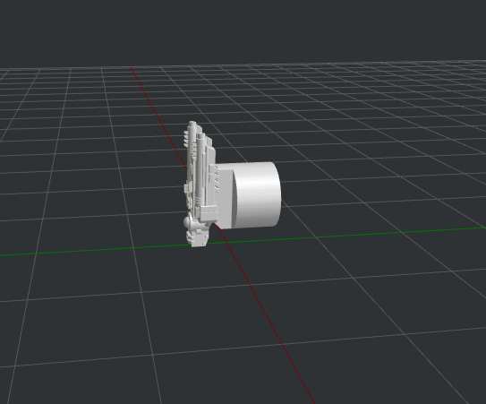

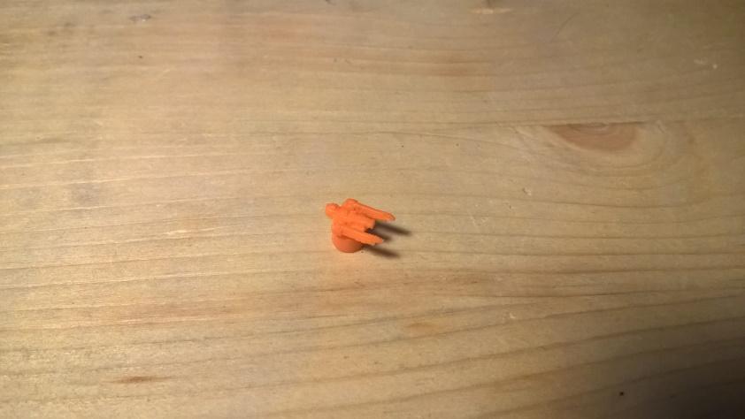

Proud Geschrieben am 14. Oktober 2021 Autor Share Geschrieben am 14. Oktober 2021 (bearbeitet) Hmm, jetzt wo sich der druck dem ende nährt hab ich mich gefragt ob man irgendwie ein paar Viper mit einbringen kann. Mit meinem Drucker geht es zu 100% nicht. Selbst bei 0.12mm. Das geht ncht mal durch den Slicer durch. Beim Maßstab von 1:3000 währe eine Viper MKII ca 0,28cm groß. Viele Details müssten am ende gar nicht vorhanden sein, eigentlich würde ja die grobe form schon reichen. Kann jemand mit nem resin Drucker mal testen was da machbar ist? Oder vllt ein experten rat des Haus und Hoflieferanten unseres Hoch und Breitkönigs? @Dioramawelt Battlestar Galactica Viper MK2 by Emn - Thingiverse das währe ein beispiel model von thingyverse bearbeitet 14. Oktober 2021 von Proud 1 Link zu diesem Kommentar Auf anderen Seiten teilen More sharing options...
