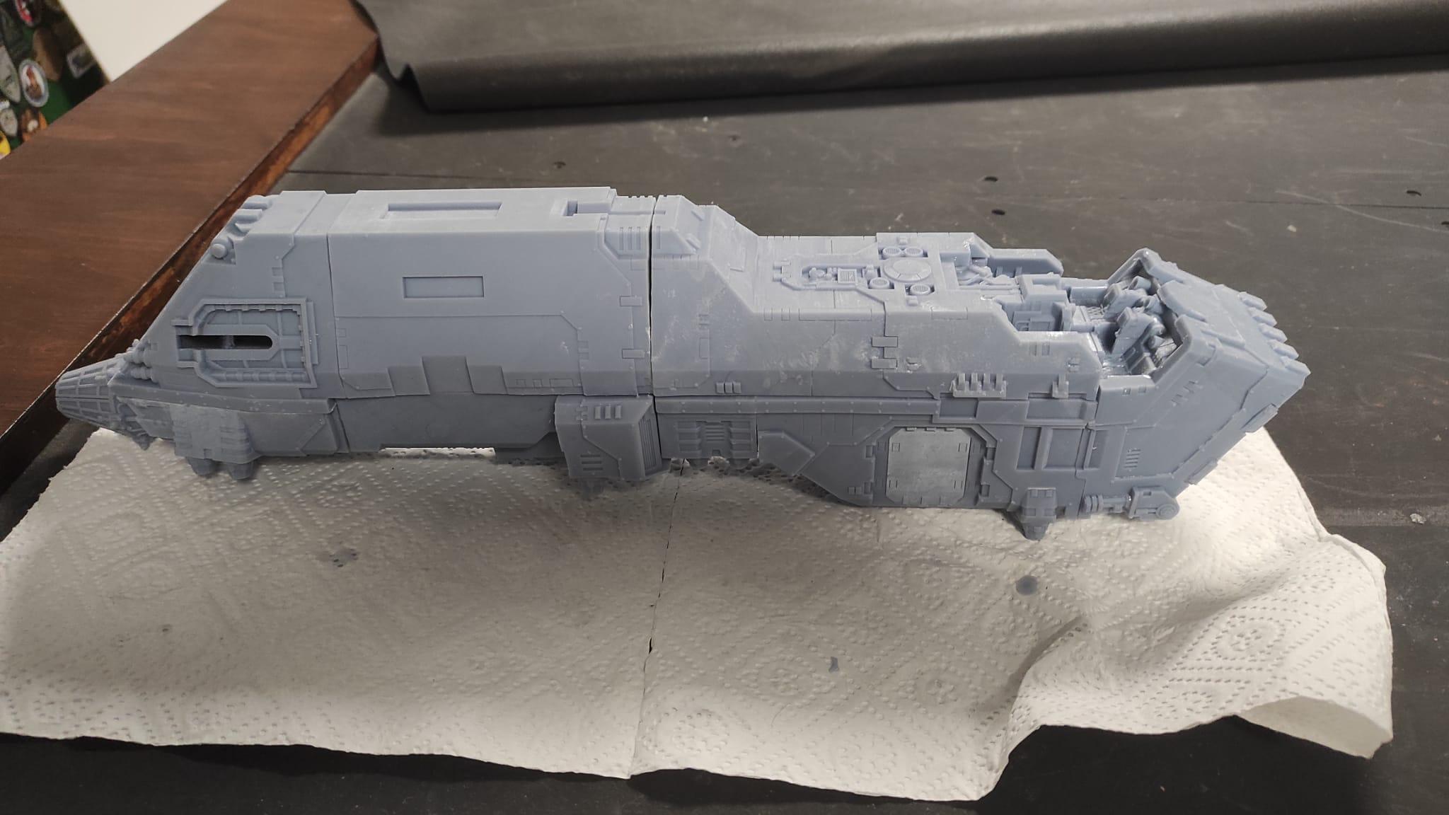

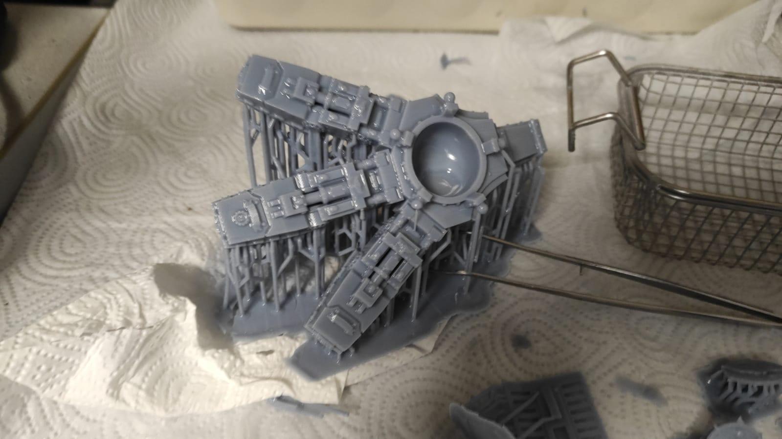

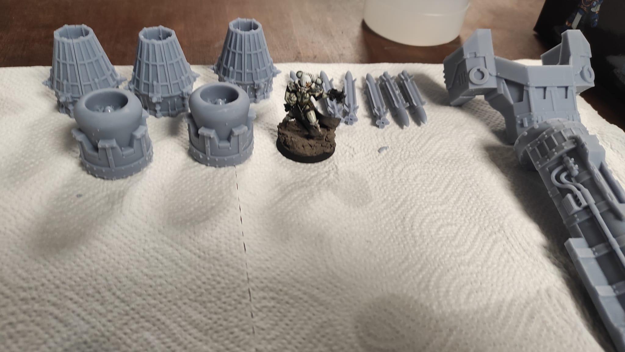

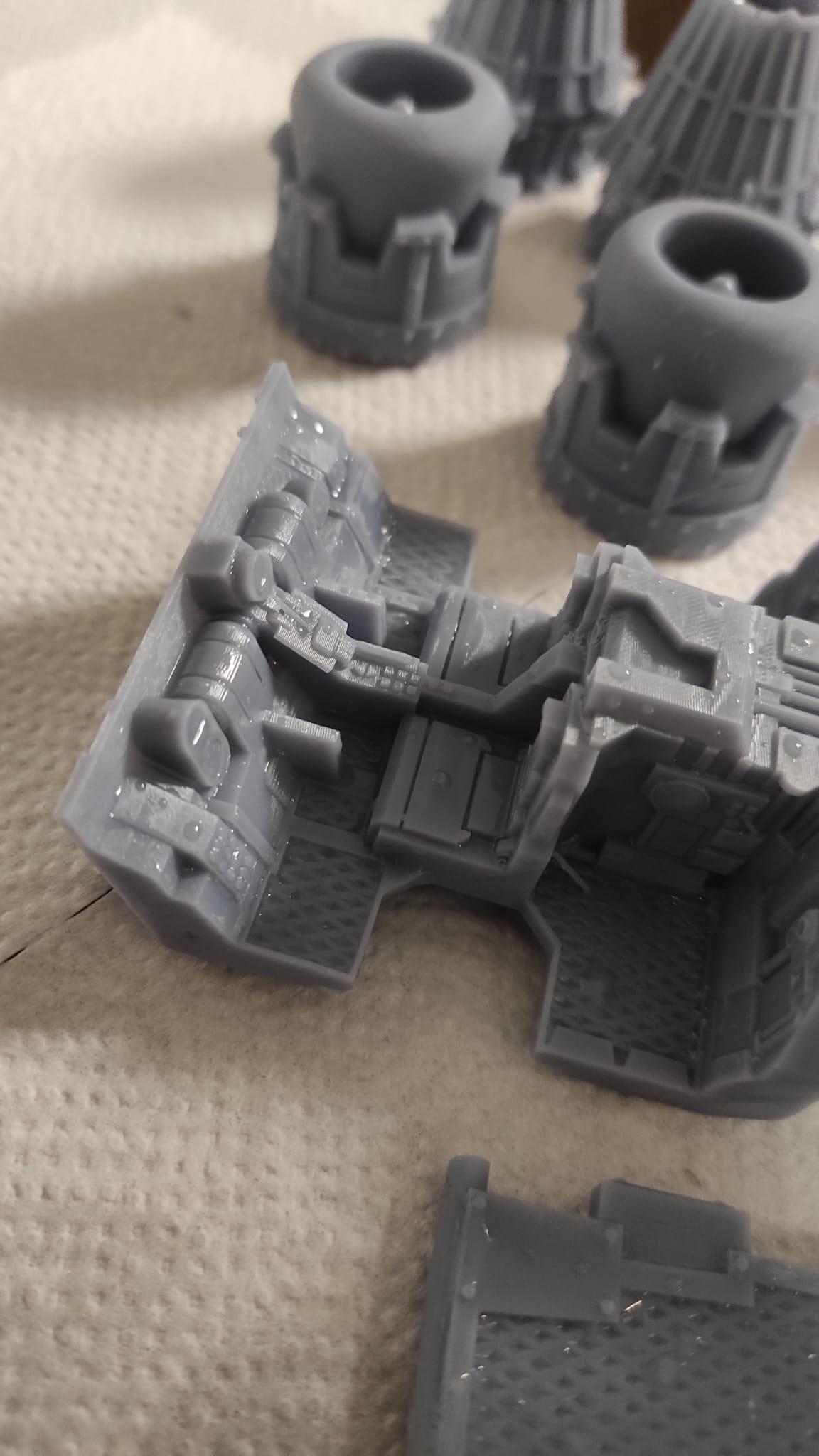

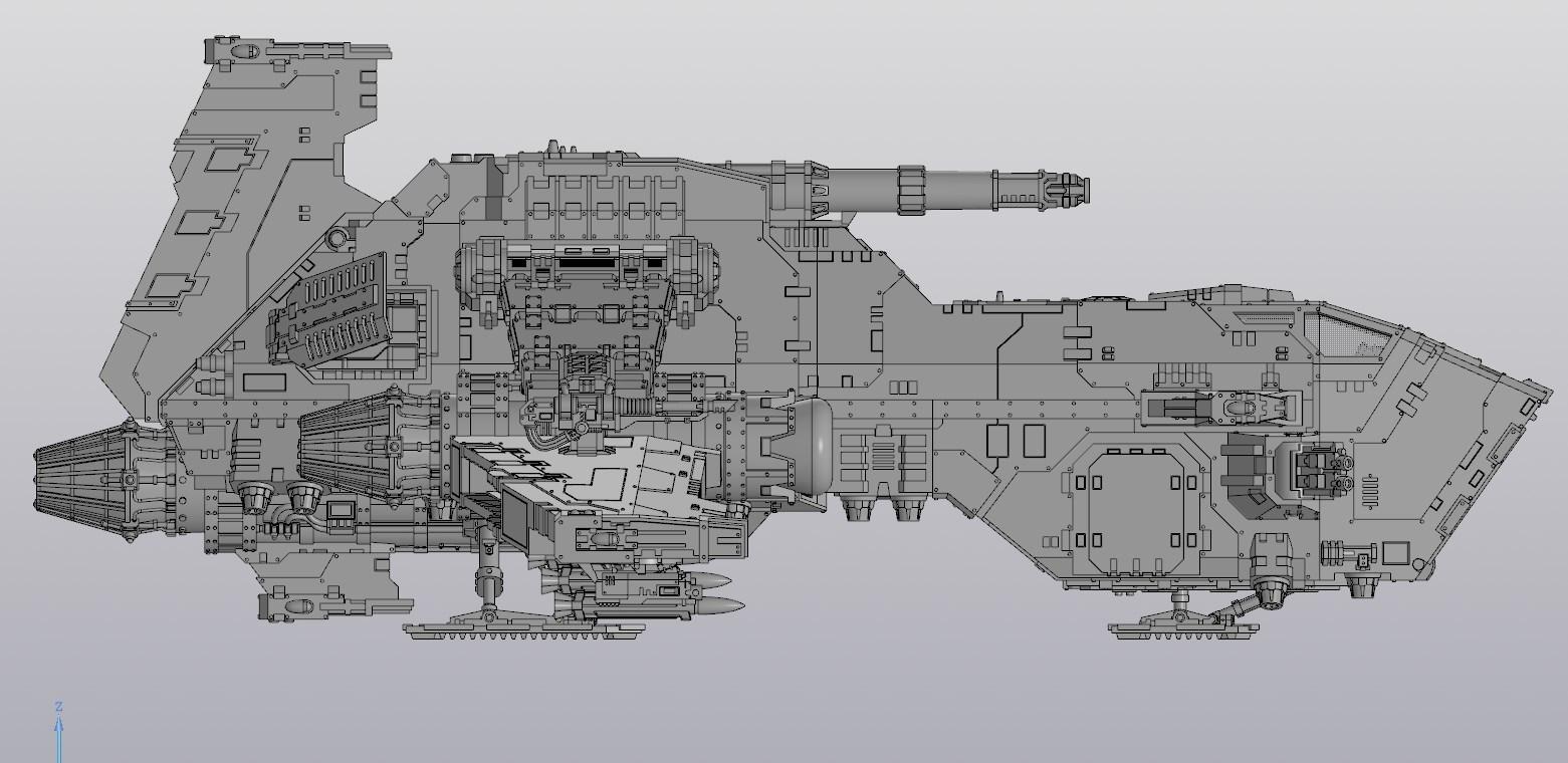

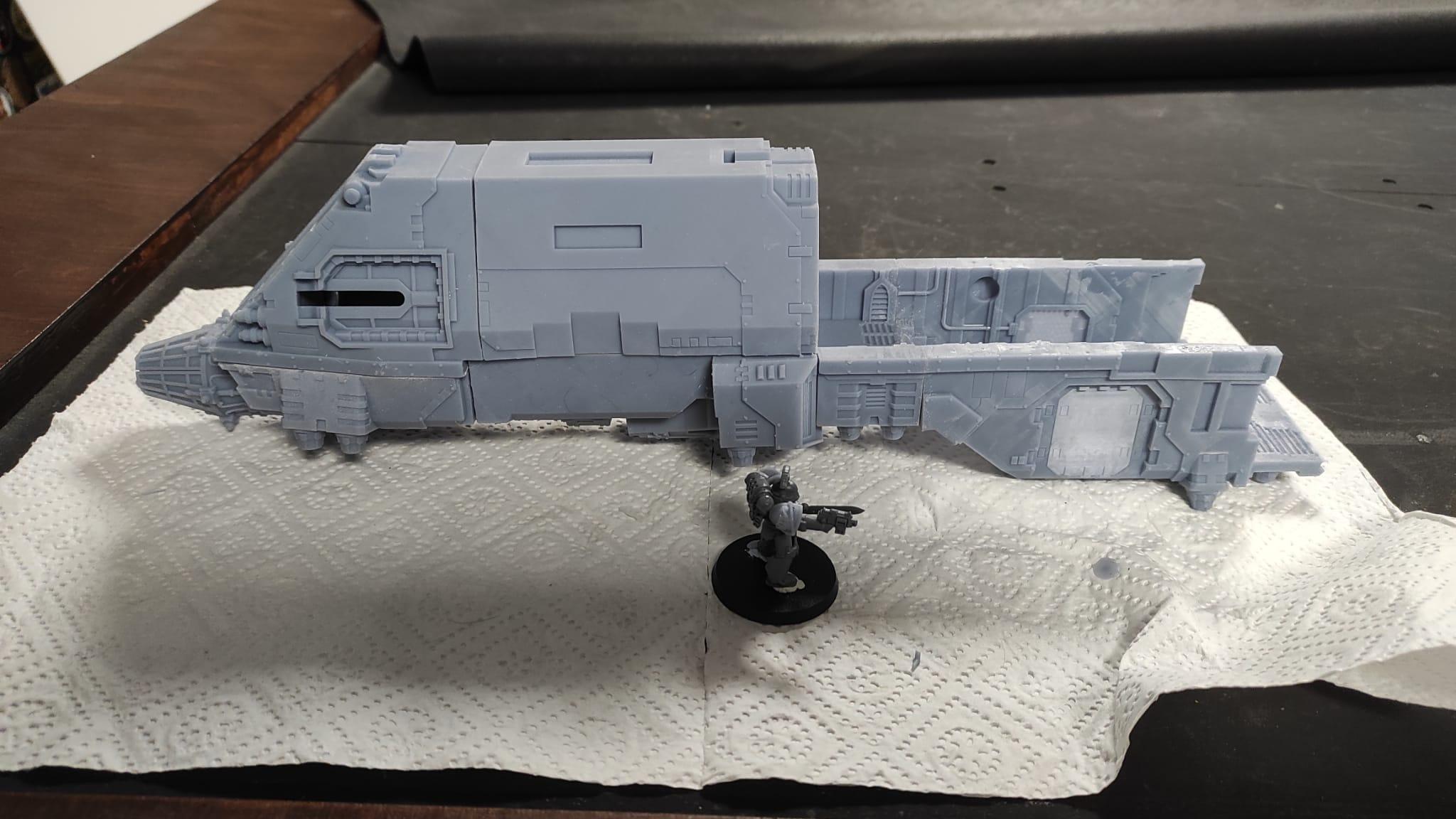

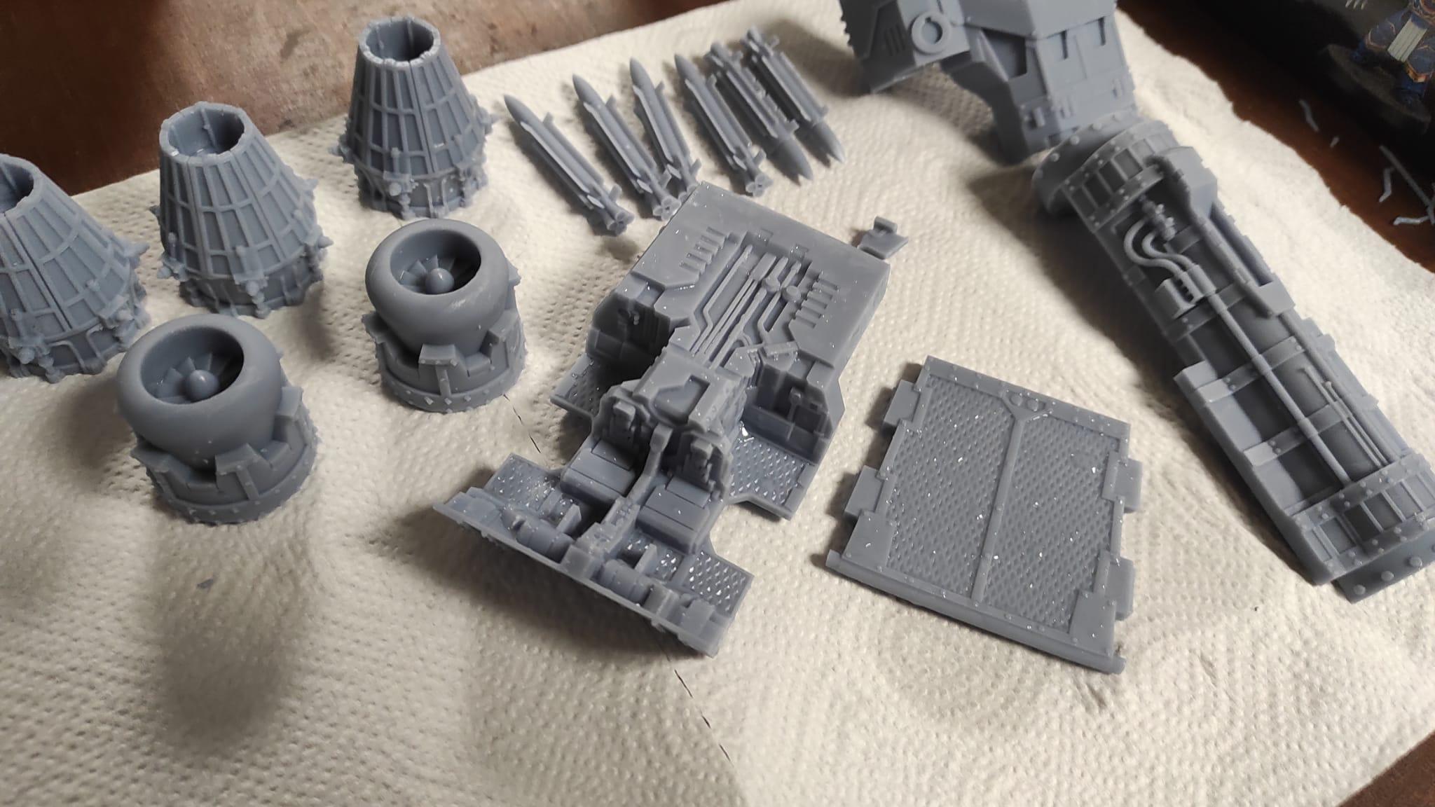

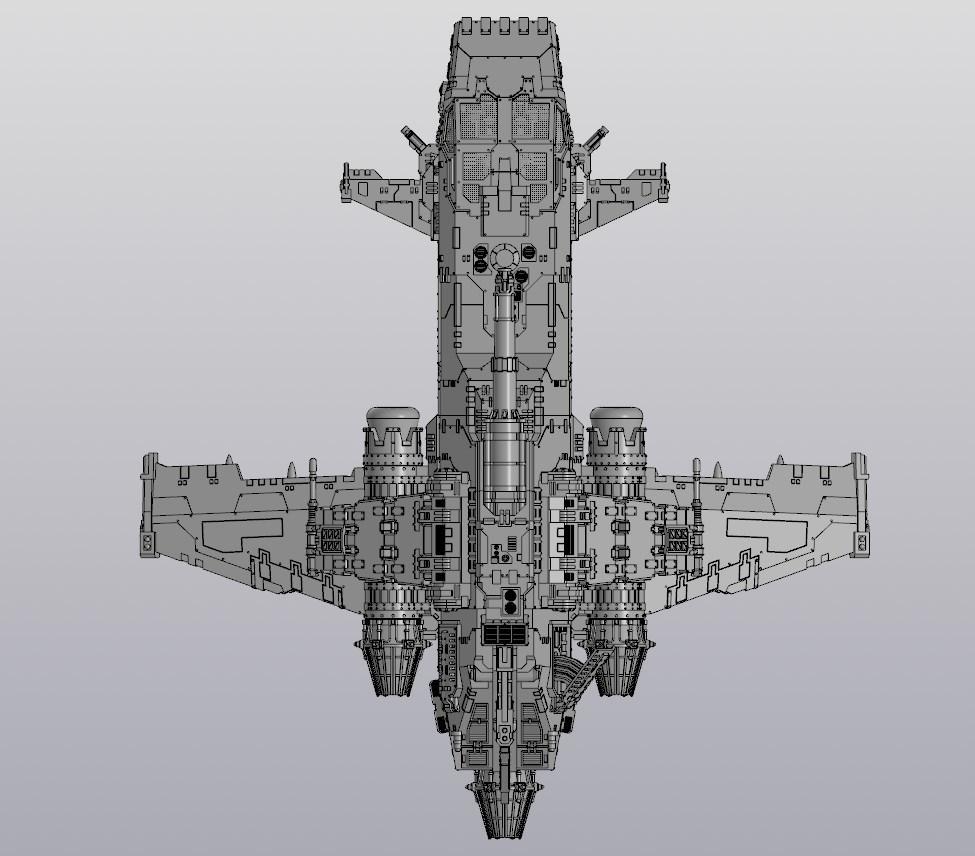

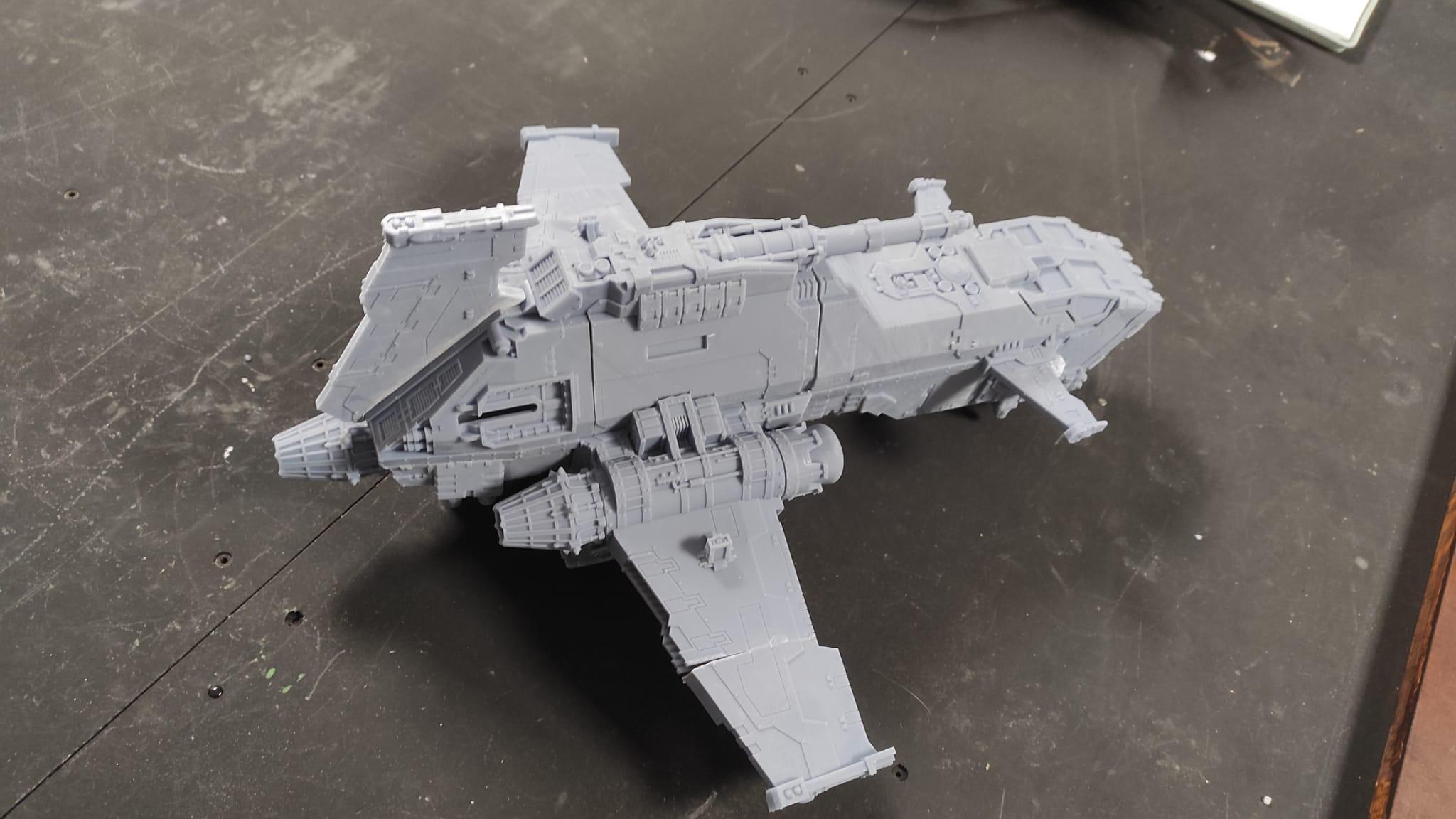

Daggi Geschrieben am 12. April 2022 Share Geschrieben am 12. April 2022 (bearbeitet) Mit 14 das erste Mal gesehen und seither immer schon ein großer Wunsch der nun realisiert wird und das auch noch relativ kostengünstig. Mein größtes Resin Projekt bisher - 46 mal drucken, 1,6 Liter Resin und in etwa 250h Gesamtdruckzeit - Vl haben es ein paar schon im 3D-Druck Stammtisch gesehen, aber ich sitze gerade an einem gedruckten Thunderhawk für meine Horus Heresy Emperor's Children. Mit den ganz großen Teilen hatte ich Anfangs etwas schwierigen, da die Saugkräfte für meinen sonst recht schnellen Retract Speed von 240mm/s einfach nicht funktioniert hatten - Ich bin dann runter auf 100mm/s und seither habe ich keine Fails mehr - Aktuell bin ich in etwa bei 50% der Teile würde ich sagen, wirklich groß sind noch die Flügel, das Seitenruder und die Laserkanone, ansonsten kommen hauptsächlich noch Details und Kleinteile. Von der Datei bin ich postitiv überrascht, schöne Details und die Teile sind so geschnitten, dass sie auf den kleinen Standartdruckplatten ala Anycubic Photon/Mono usw. gut Platz finden. bearbeitet 18. September von Daggi 17 Mein 3D - Print-On-Demand Service: https://printhub3d.eu/ Meine gedruckten Projekte: >3D - Projekte< Link zu diesem Kommentar Auf anderen Seiten teilen More sharing options...

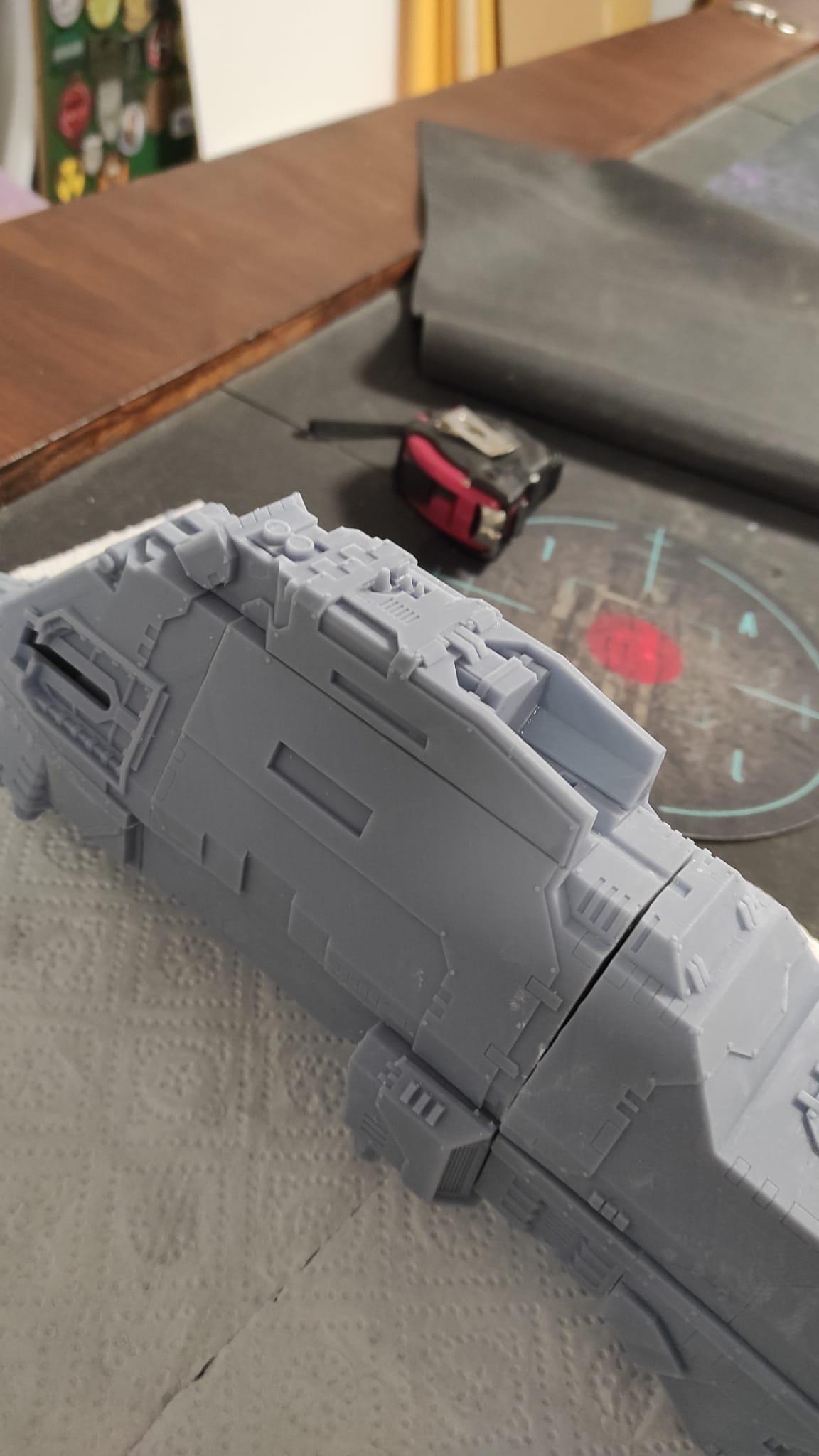

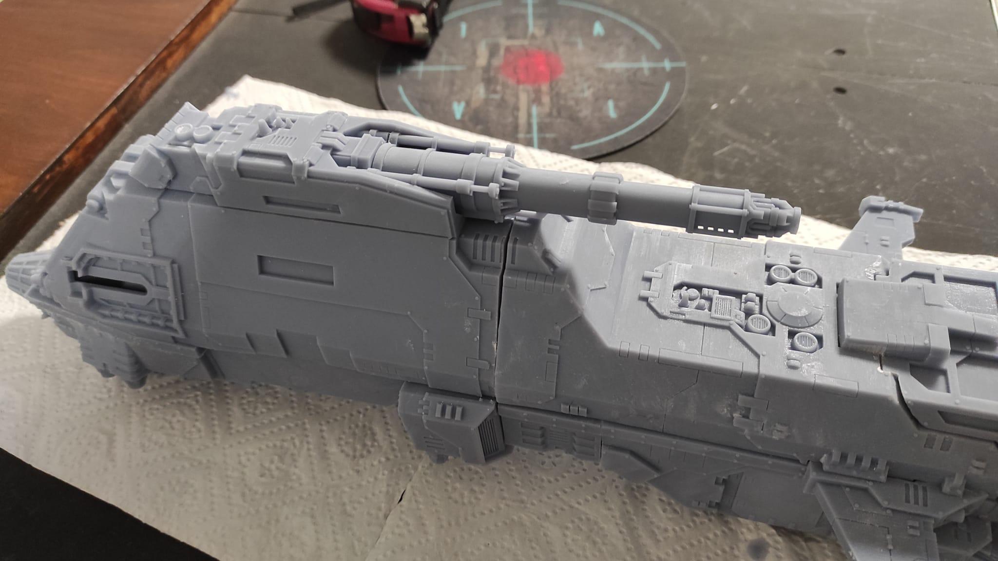

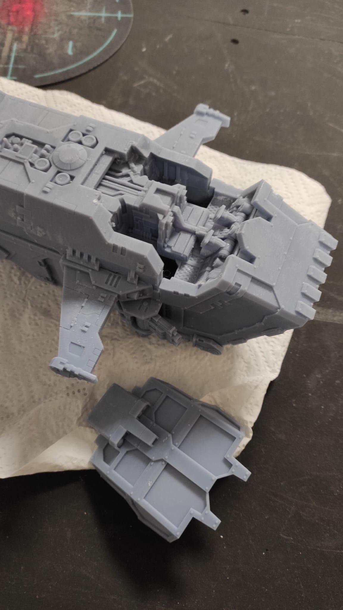

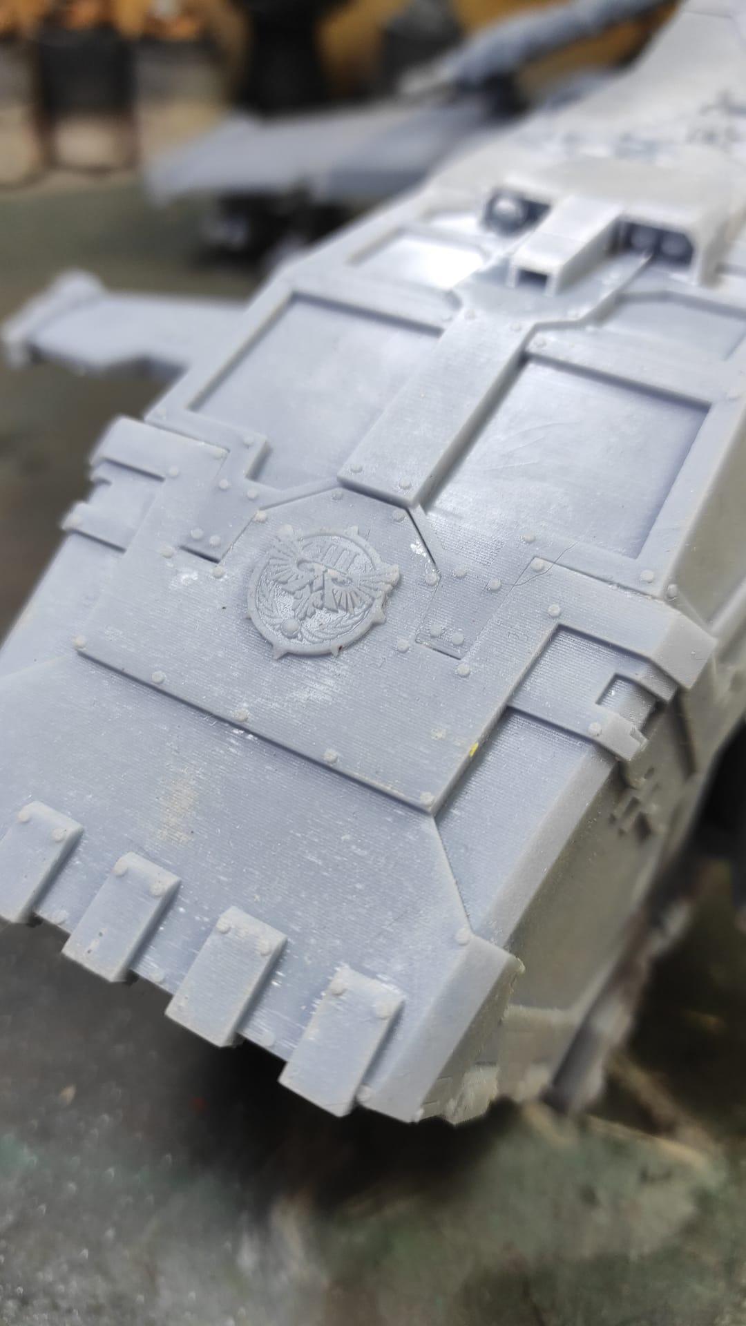

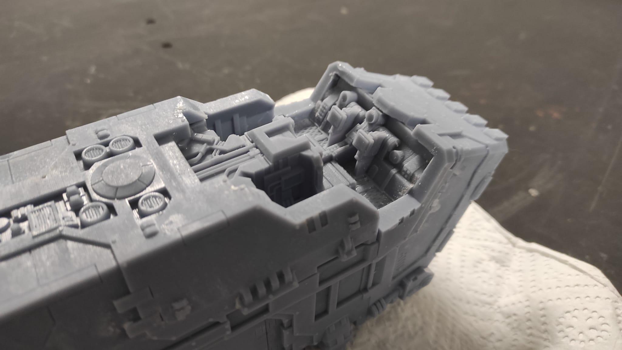

Daggi Geschrieben am 14. April 2022 Autor Share Geschrieben am 14. April 2022 Es geht voran. Abdeckung für das Cockpit, die kleinen Entenflügel an der Seite, seitliche Bolter und das Hauptgeschütz haben ihren Platz gefunden. Die Cockpitabdeckung werde ich höchstwahrscheinlich magnetisieren um die abnehmbar zu machen, hatte mir zuerst überlegt das in klarem Resin zu drucken, mich aber dann dagegen entschieden weil ich Angst habe, dass mir die Scheiben mit der Zeit vergilben. Außerdem gibts noch 2 Bonuspics von der Base. 25cm im Durchmesser und unten ein 3mm Stahlblech versenkt für extra Gewicht. Das Ding soll ja nicht kippen wenn es dann in der Luft schwebt (Dafür habe ich eine 20mm Acrylstange bestellt) 8 Mein 3D - Print-On-Demand Service: https://printhub3d.eu/ Meine gedruckten Projekte: >3D - Projekte< Link zu diesem Kommentar Auf anderen Seiten teilen More sharing options...

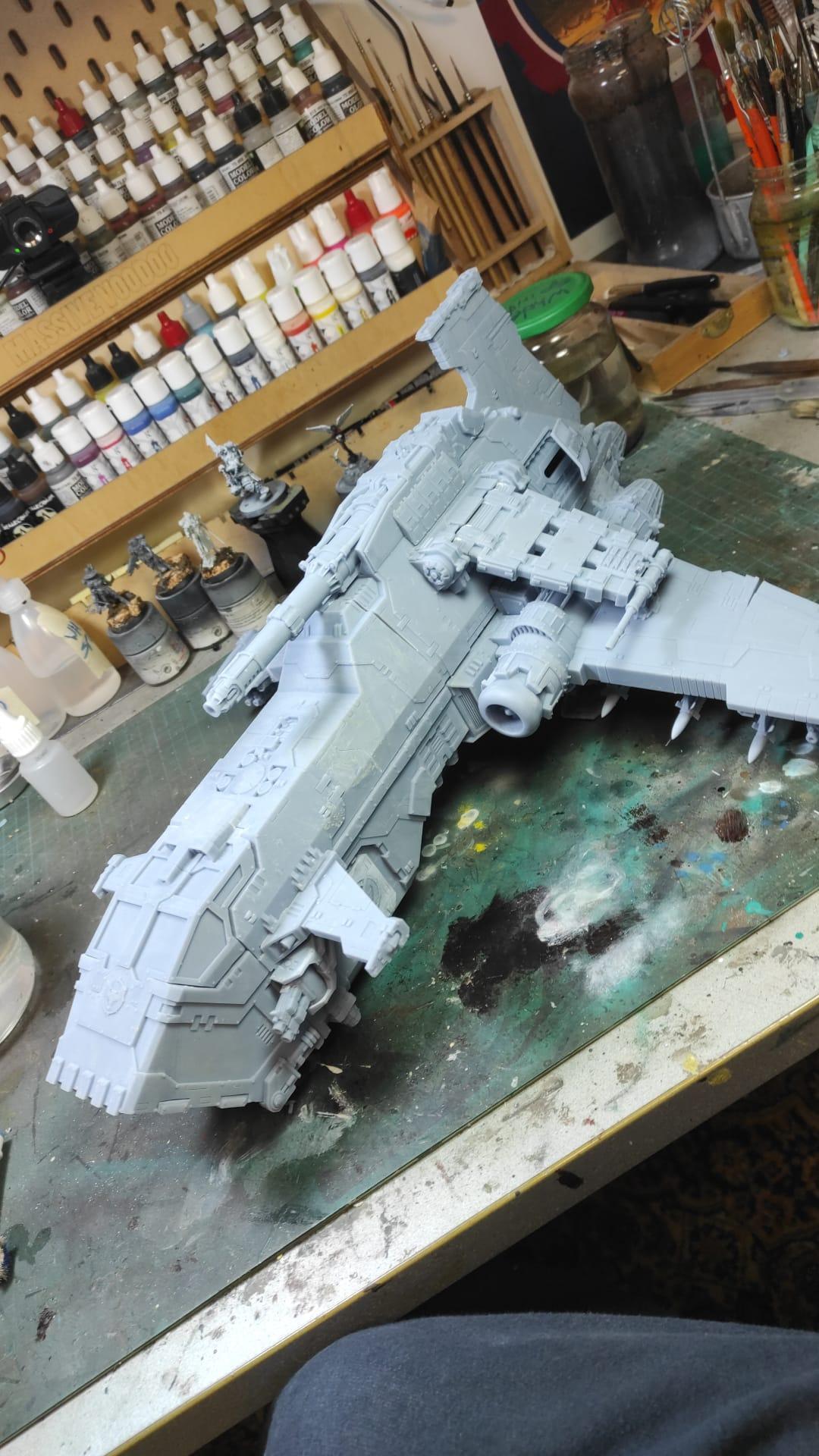

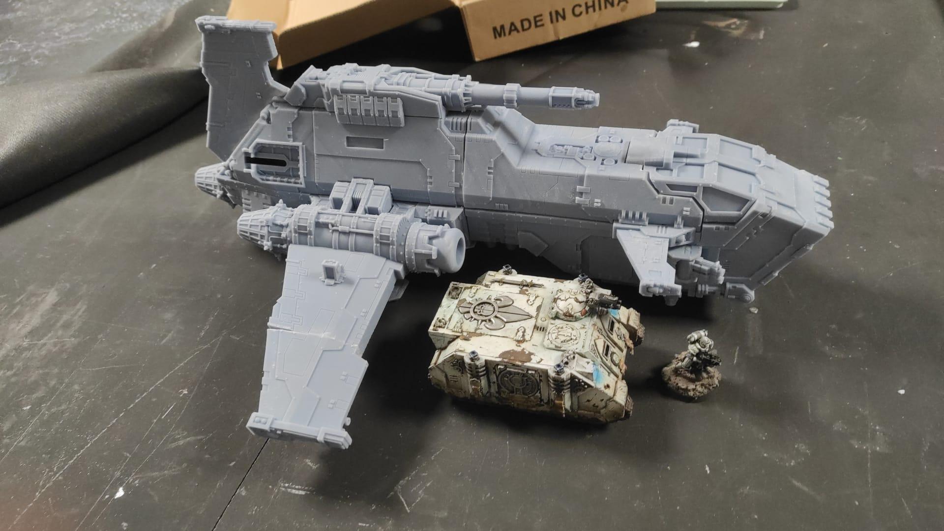

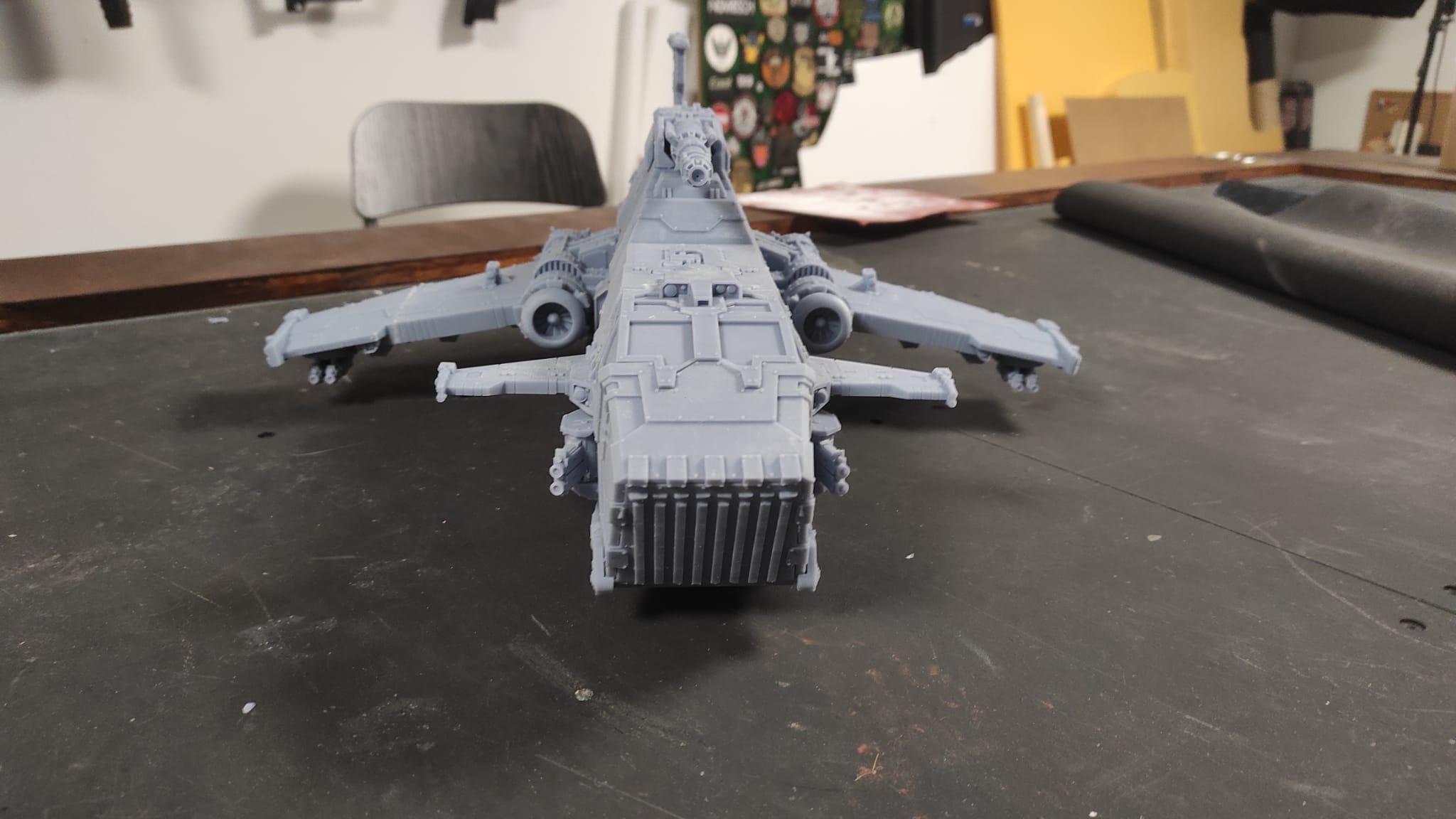

Daggi Geschrieben am 17. April 2022 Autor Share Geschrieben am 17. April 2022 Weiter gehts, wir sind fast am Ende der Reise - Es fehlen nur noch die Angriffsflügel und die Bremsklappen dann ist der Vogel fertig ? 13 Mein 3D - Print-On-Demand Service: https://printhub3d.eu/ Meine gedruckten Projekte: >3D - Projekte< Link zu diesem Kommentar Auf anderen Seiten teilen More sharing options...

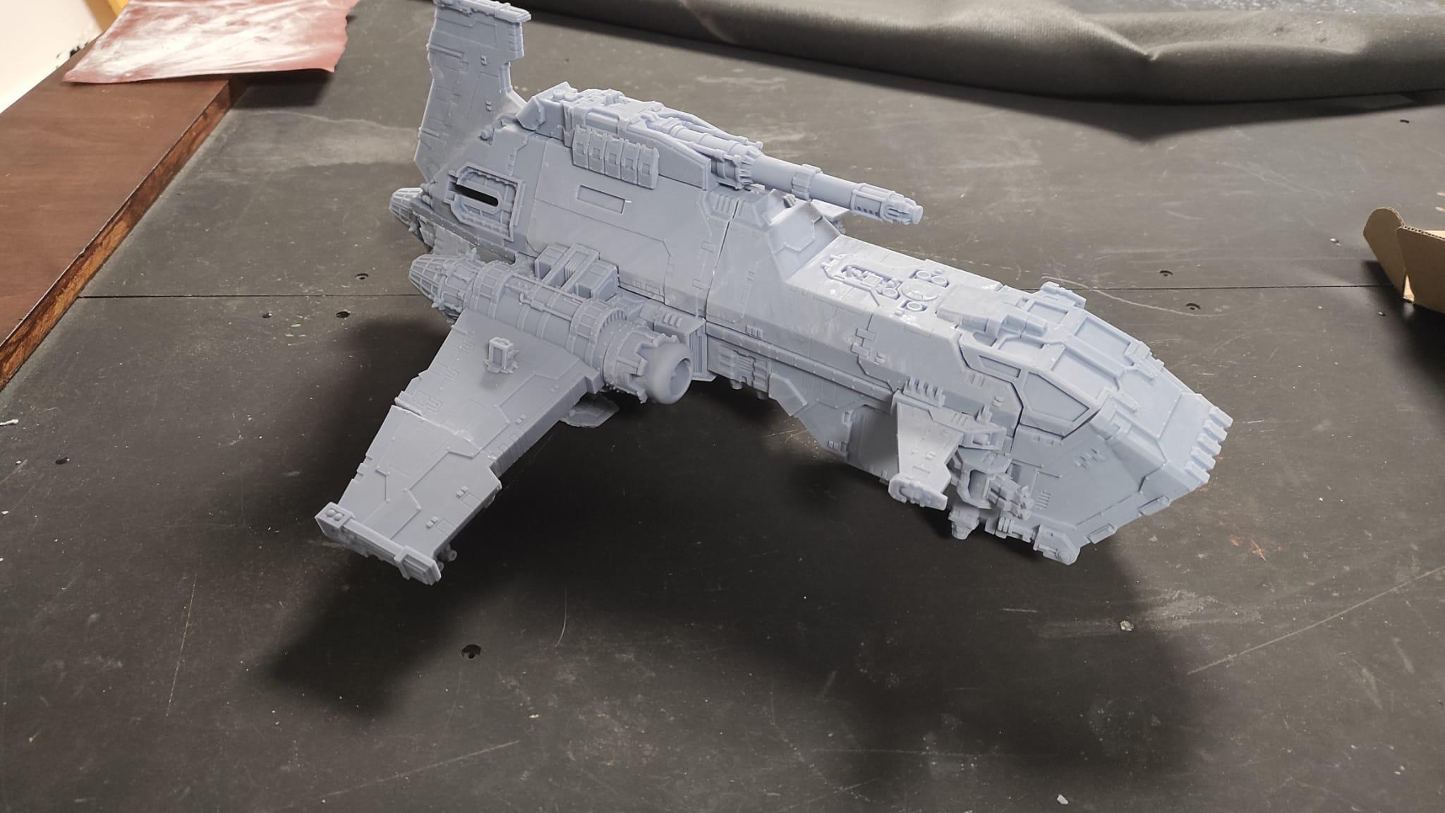

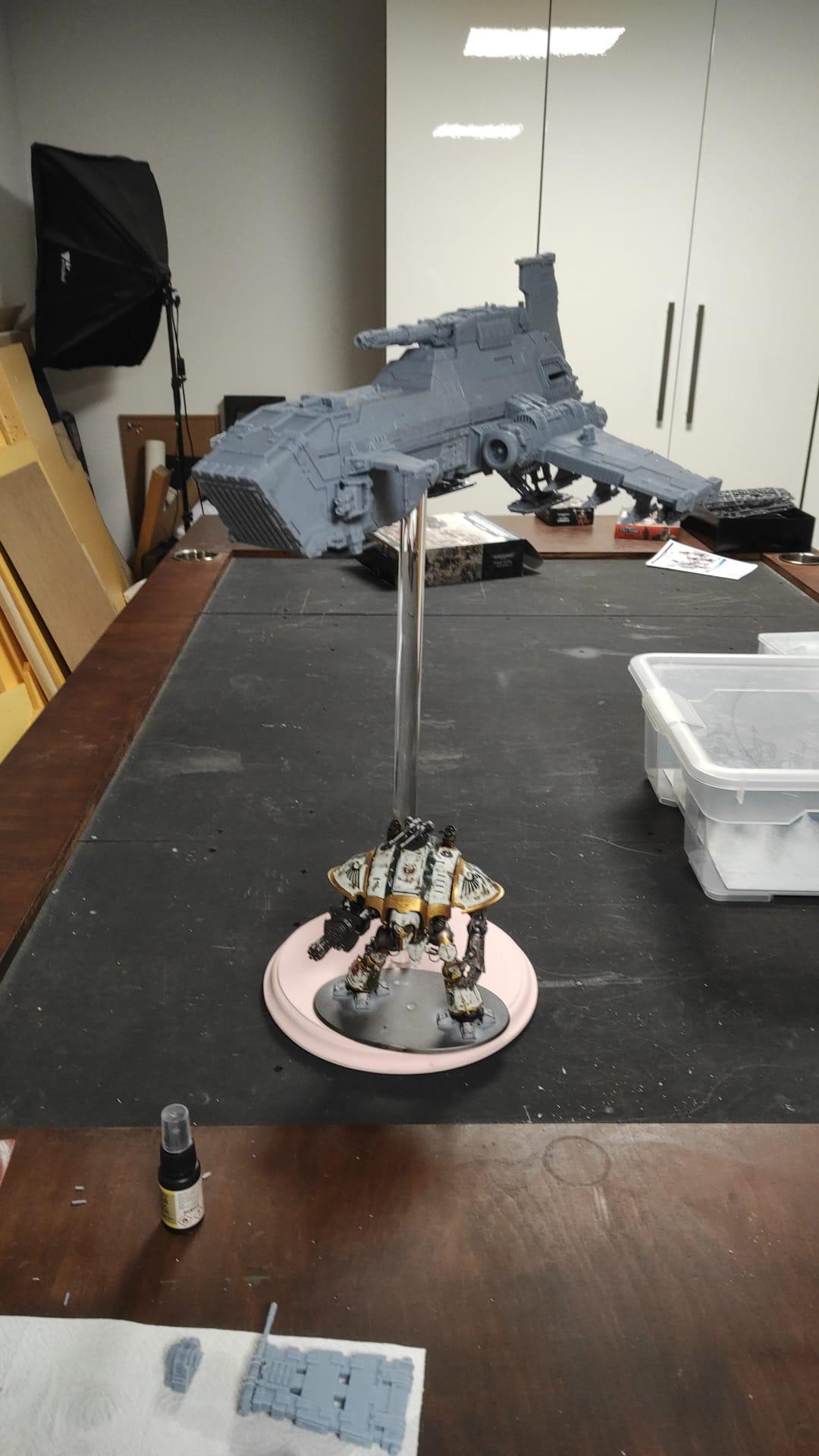

Daggi Geschrieben am 21. April 2022 Autor Share Geschrieben am 21. April 2022 Es ist vollbracht - Der Vogel ist fertig gedruckt - dazu habe ich noch ein paar Details für meine Emperor's Children angebracht - Flugstange ist auch gekommen. Was jetzt folgt sind die ganzen Lücken mit Milliput zu füllen und dann natürlich die Bemalung. Bonusbild: Ausblick auf das nächste Projekt 16 Mein 3D - Print-On-Demand Service: https://printhub3d.eu/ Meine gedruckten Projekte: >3D - Projekte< Link zu diesem Kommentar Auf anderen Seiten teilen More sharing options...

=Talarion= Geschrieben am 27. April 2022 Share Geschrieben am 27. April 2022 Wow, einfach nur toll! ? Am Ende hast Du damit wahrscheinlich sogar eine bessere Passgenauigkeit als bei FW. ? Du schreibst ja, dass es relativ günstig ist. Wenn man die Arbeitszeit und die Anschaffungskosten für den Drucker mal raus lässt, was meist Du kostete es Dich? Resin, Strom, sonstige Verbrauchsmittel, die Druckdatei... 2 >>Talas Tallarner - Armeeaufbauprojekt<< = Die Würfelwiese = Link zu diesem Kommentar Auf anderen Seiten teilen More sharing options...
Daggi Geschrieben am 27. April 2022 Autor Share Geschrieben am 27. April 2022 vor 54 Minuten schrieb =Talarion=: Wow, einfach nur toll! ? Am Ende hast Du damit wahrscheinlich sogar eine bessere Passgenauigkeit als bei FW. ? Die Passgenauigkeit der Teile ist ausgesprochen gut ja - hier und da hat man natürlich Lücken, das ist aber dem Druckprozess an sich und der Ausrichtung der Teile während des Drucks geschuldet - Alles in allem bin ich aber mit der Datei sehr zufrieden! vor 54 Minuten schrieb =Talarion=: Du schreibst ja, dass es relativ günstig ist. Wenn man die Arbeitszeit und die Anschaffungskosten für den Drucker mal raus lässt, was meist Du kostete es Dich? Resin, Strom, sonstige Verbrauchsmittel, die Druckdatei... Das kann man eigentlich relativ genau sagen: Strom 5€ Resin 60€ (Hier habe ich allerdings mehr verbraucht als ich müsste wegen diverser Fails) Druckdatei 20€ Damit lieg ich bei den "großen" Verbrauchsgütern bei unter 100€ - Dazu kommt noch Isopropanol zum reinigen, papiertücher und Handschuhe - Man könnte also sagen, dass sich auch eine Anschaffung des Geräts nur für den einen Druck noch rentieren würde. Arbeitszeit zum vorbereiten der Datein schätze ich auf ca. 2-3h und nochmal soviel für nach dem Druck (Supports entfernen, abwaschen, aushärten) bis man alle Teile quasi so vor sich hat. 4 Mein 3D - Print-On-Demand Service: https://printhub3d.eu/ Meine gedruckten Projekte: >3D - Projekte< Link zu diesem Kommentar Auf anderen Seiten teilen More sharing options...
=Talarion= Geschrieben am 27. April 2022 Share Geschrieben am 27. April 2022 Vielen Dank für die Informationen. Da muss sich GW mit dem Thunderhawk aus Kunststoff sputen, um da mithalten zu können. Die letzten Tage macht ja irgendwie das Gerücht die Runde, dass FW vielleicht aufgelöst wird bzw. in GW mit aufgeht. Könnte ich mir gut vorstellen. 1 >>Talas Tallarner - Armeeaufbauprojekt<< = Die Würfelwiese = Link zu diesem Kommentar Auf anderen Seiten teilen More sharing options...
Daggi Geschrieben am 27. April 2022 Autor Share Geschrieben am 27. April 2022 Dazu sei aber auch gesagt, dass das drucken an sich ein eigenes Hobby ist und ich auch schon viele Stunden vorher mit einfacheren Modellen verbracht habe bevor ich mich an den Koloss gewagt habe und die gesammelte Erfahrung sicher auch zum recht schnellen Erfolg beigetragen hat. 1 Mein 3D - Print-On-Demand Service: https://printhub3d.eu/ Meine gedruckten Projekte: >3D - Projekte< Link zu diesem Kommentar Auf anderen Seiten teilen More sharing options...

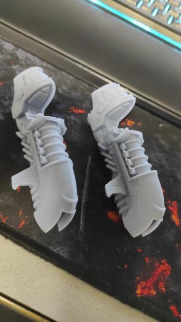

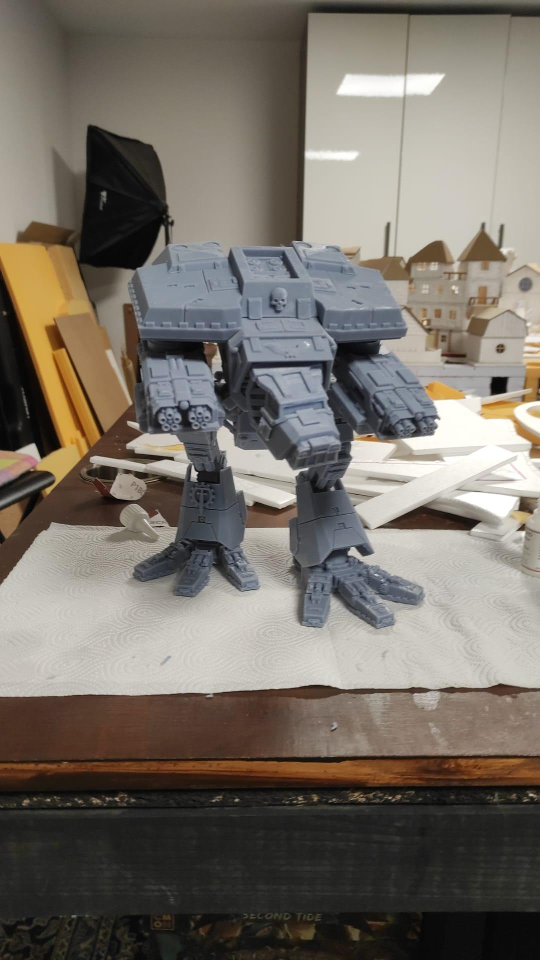

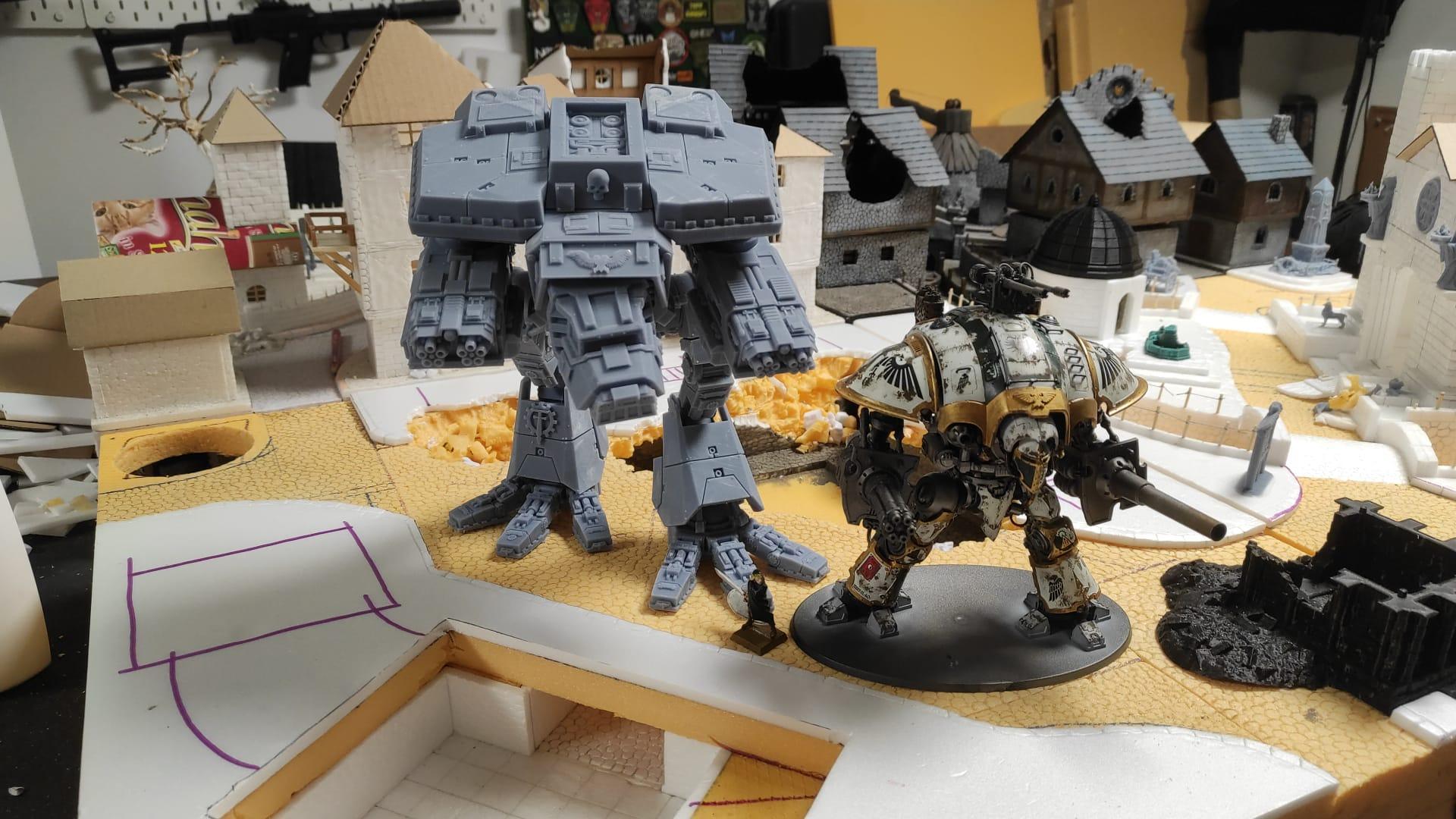

Daggi Geschrieben am 4. Mai 2022 Autor Share Geschrieben am 4. Mai 2022 Gestern hatte ich endlich Zeit meinen Lucius - Pattern Warhound zu kleben. Das nächste Projekt ist nun eine komplette Custodes Armee für einen Teamkollegen 14 Mein 3D - Print-On-Demand Service: https://printhub3d.eu/ Meine gedruckten Projekte: >3D - Projekte< Link zu diesem Kommentar Auf anderen Seiten teilen More sharing options...
Lord Xarxorx Geschrieben am 4. Mai 2022 Share Geschrieben am 4. Mai 2022 (bearbeitet) Oha, das ging flott. Sehr schön geworden. @Kriegshundschau mal, ein weiterer Lucius. Custodes Armee: Wirds eine Surrogate Armee? Die Sachen find ich auch echt hübsch. Tolle Alternativen. grüße bearbeitet 4. Mai 2022 von Lord Xarxorx 1 A dagger at night is worth a thousand swords at dawn. Eldar Exoditen Die Enklave von Ter'quxan Dark Mechanicum Hrud Cult Ratten im Weltraum Link zu diesem Kommentar Auf anderen Seiten teilen More sharing options...
Daggi Geschrieben am 4. Mai 2022 Autor Share Geschrieben am 4. Mai 2022 vor 11 Minuten schrieb Lord Xarxorx: Oha, das ging flott. Sehr schön geworden. Danke, und ja waren doch nicht so viele Teile/Drucke wie ich erwartet hätte für so ein großes Teil, was jetzt noch fehlt sind ein paar Waffenoptionen. vor 9 Minuten schrieb Lord Xarxorx: Custodes Armee: Wirds eine Surrogate Armee? Die Sachen find ich auch echt hübsch. Tolle Alternativen. Von Surrogate kommen nur vereinzelte Modelle, der Rest sind eher zufällige Cults Funde die doch recht "ähnlich" zu den GW Custodes sind. Allzu lange sollte das aber auch nicht dauern, nachdem ich alles gesliced hatte sinds nun 8 volle Platten - mit ein paar Fails dann vmtl 9 aber alles halb so wild - Die Armee kommt ja zum Glück mit sehr wenigen Minis aus. Mein 3D - Print-On-Demand Service: https://printhub3d.eu/ Meine gedruckten Projekte: >3D - Projekte< Link zu diesem Kommentar Auf anderen Seiten teilen More sharing options...

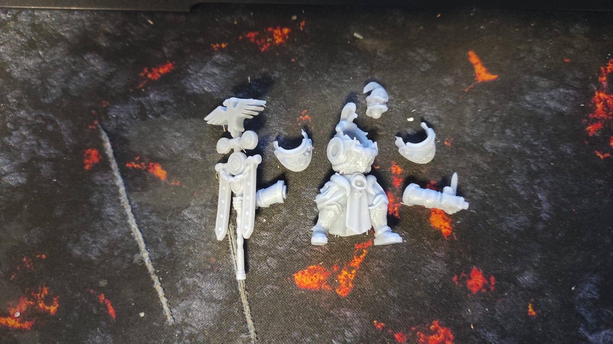

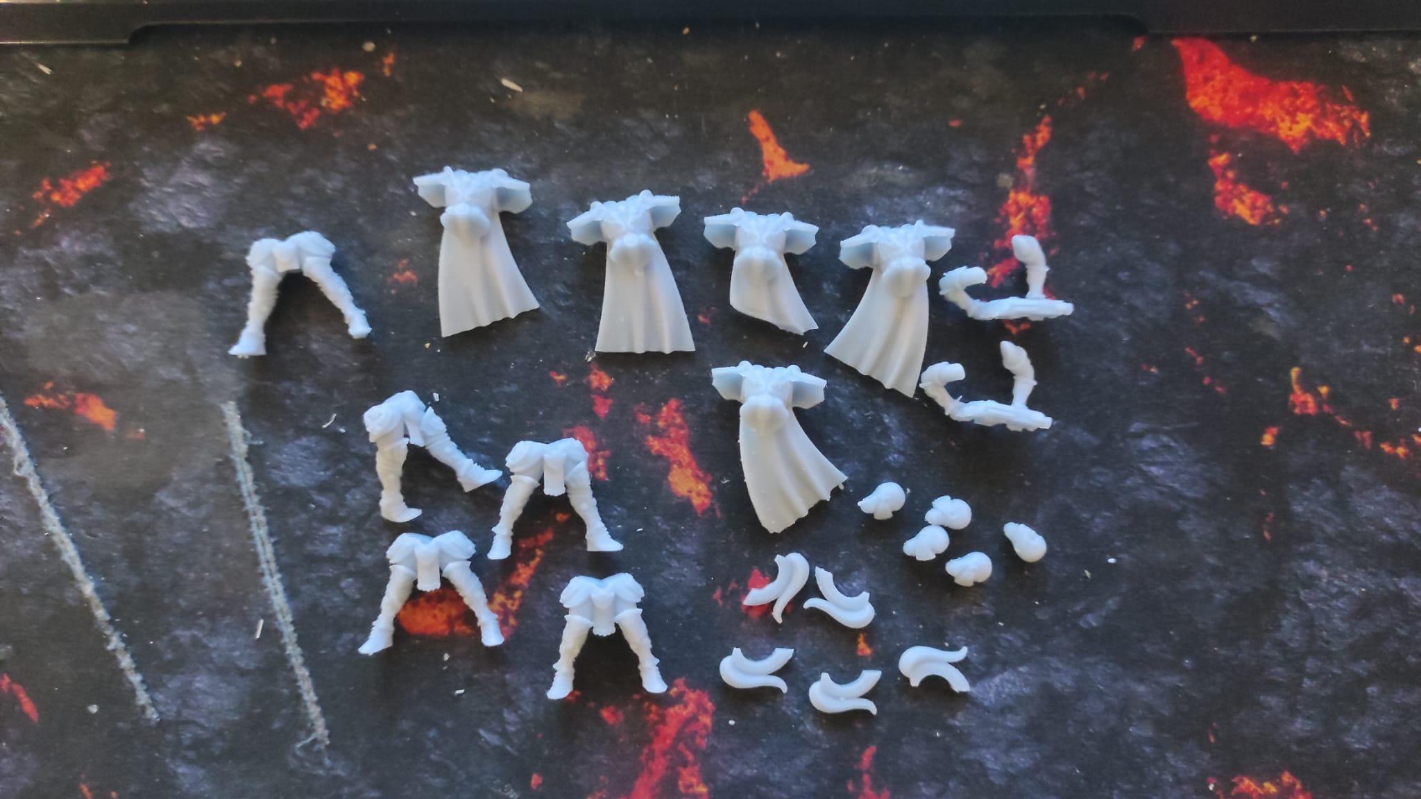

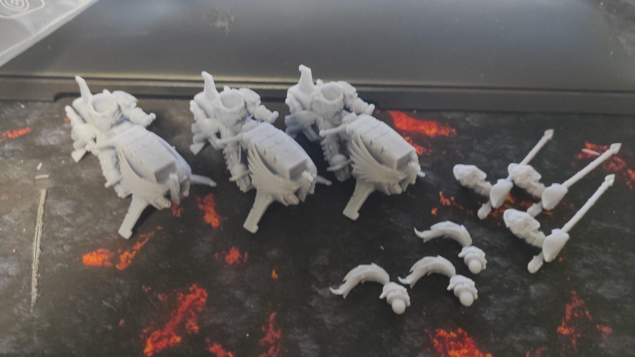

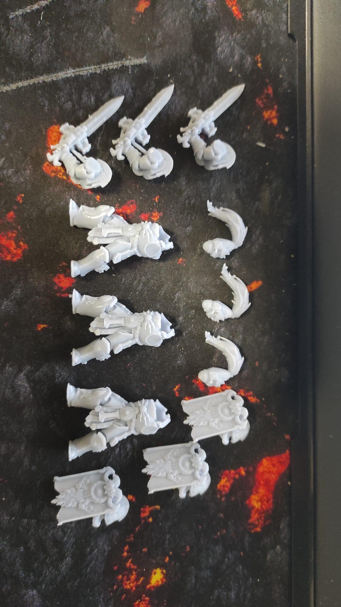

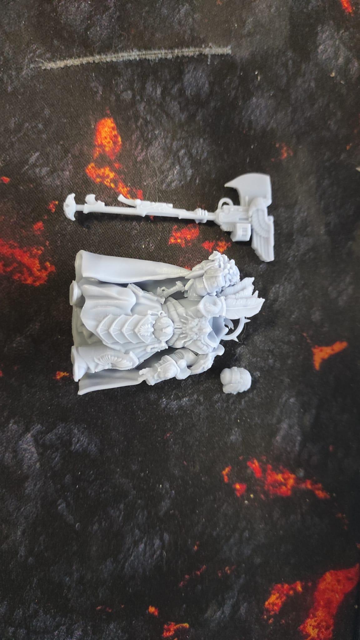

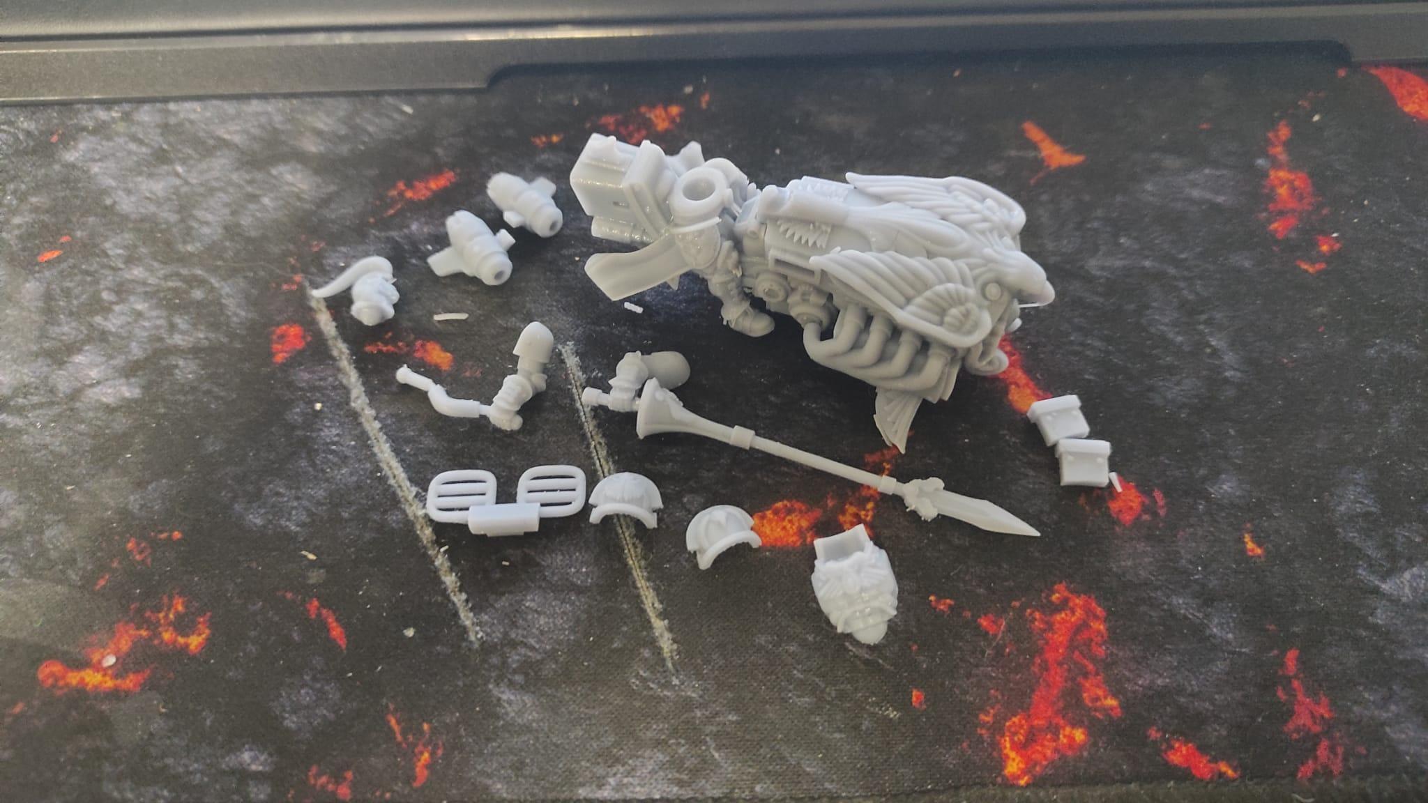

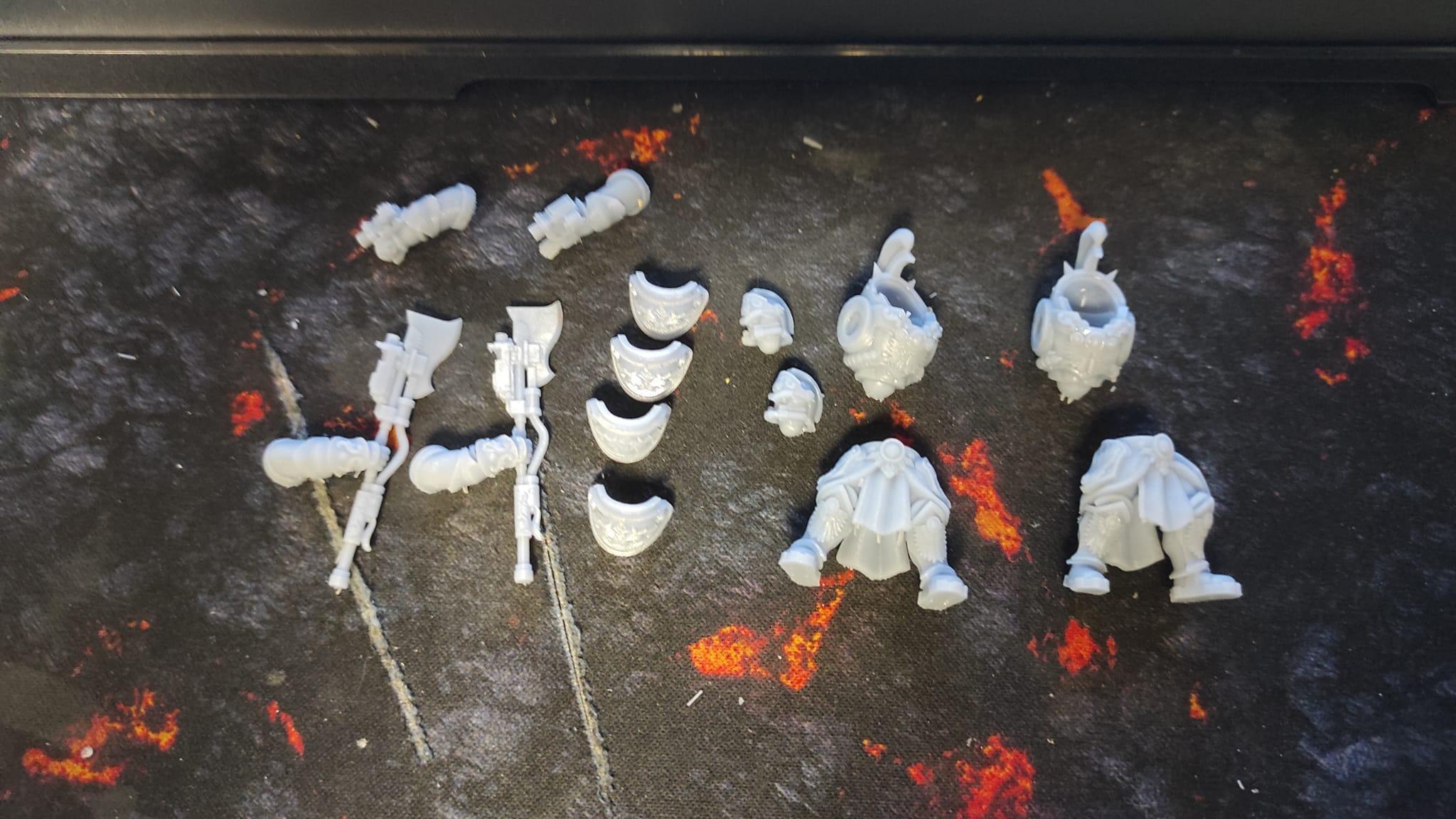

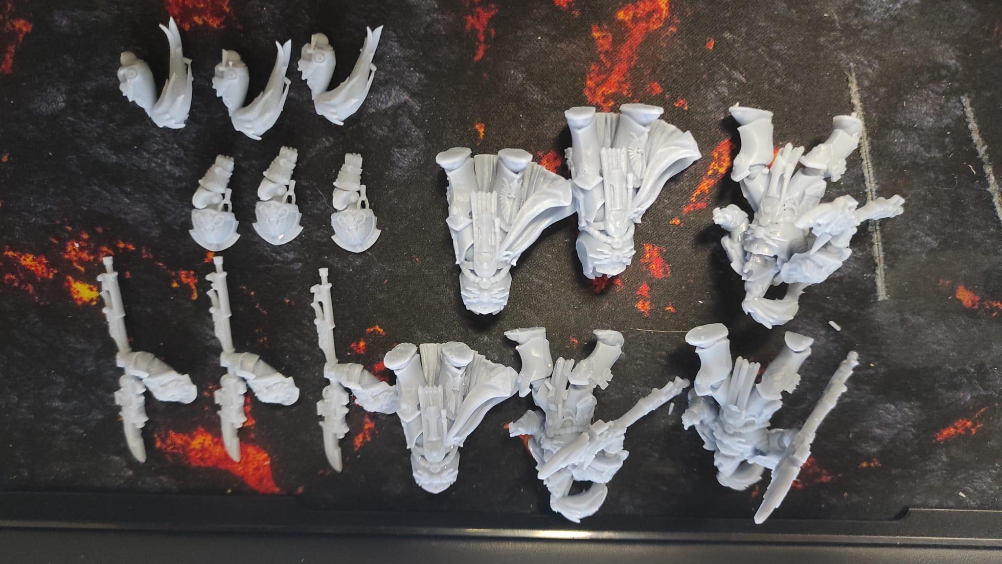

Daggi Geschrieben am 5. Mai 2022 Autor Share Geschrieben am 5. Mai 2022 Ladida - Hier mal die Bilder der Custodes Armee - Teilweise leider nicht ganz scharf, aber ich glaube man erkennt das meiste: Modellliste: Trajan Shield Captain auf Bike 6 Sagitarum Custodes 6 Guards mit Speer 3 Guards mit Schwert und Schild 5 Sisters mit Bolter 2 Alarus Termis mit Speer und Granatwerfer 1 Vexilus Praetor mit Banner 2 Contemptor Achillus Bots 3 Jetbikes Was über kurz oder lang wohl noch kommt sind mehr Jetbikes, aber ansonsten kann man damit schon ganz gut aufstellen denke ich 5 Mein 3D - Print-On-Demand Service: https://printhub3d.eu/ Meine gedruckten Projekte: >3D - Projekte< Link zu diesem Kommentar Auf anderen Seiten teilen More sharing options...

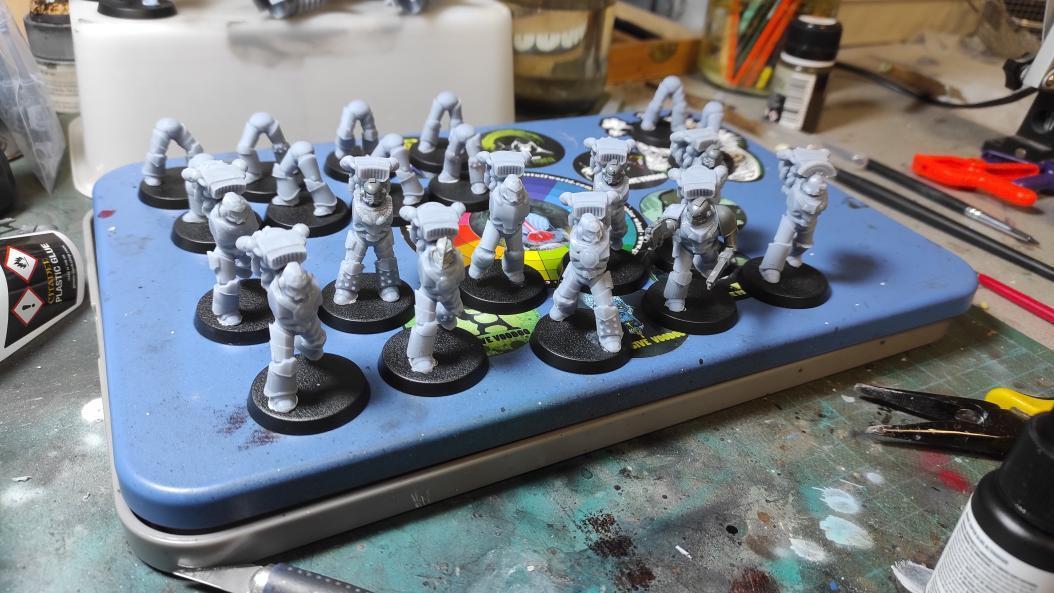

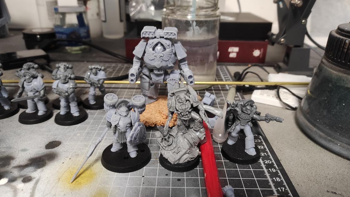

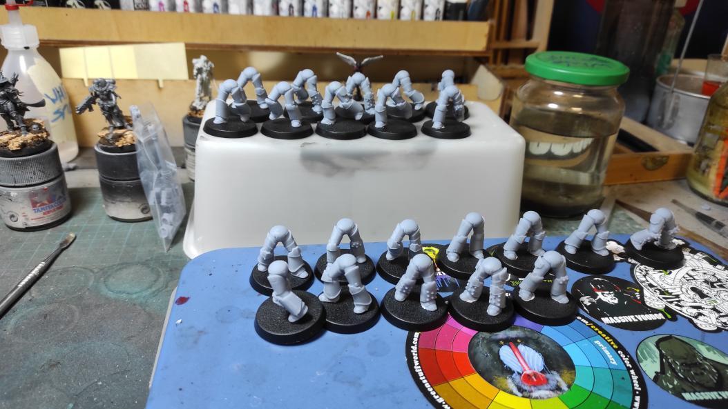

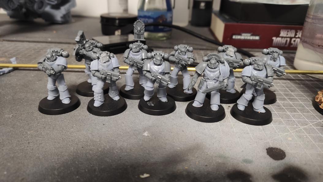

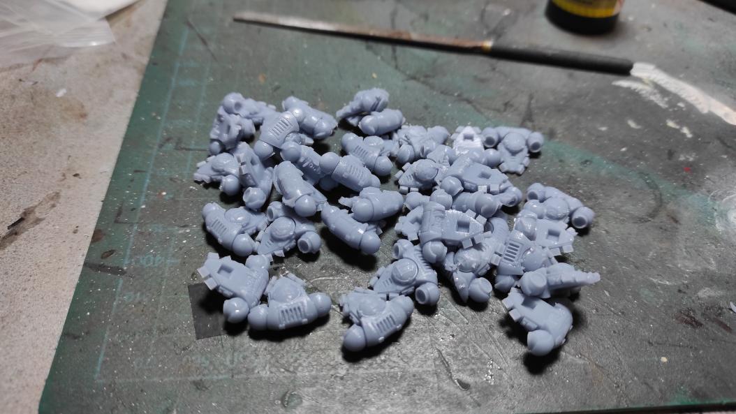

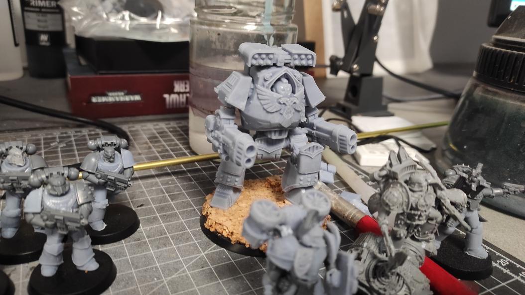

Daggi Geschrieben am 10. Mai 2022 Autor Share Geschrieben am 10. Mai 2022 (bearbeitet) Es geht los mit meiner 3ten Legion ? Gebaut wurden nun schon 10 Taktische Marines, 1 Praetor mit Sprungmodul, 1 Contemptor Bot und Eidolon Außerdem habe ich einige weitere Bits wie Schulterpanzer, Rückenmodule und so für die 3te Legion gedruckt ? Warum ich die Beine und Torsi gedruckt habe ist auch leicht zu erklären, diese sind in Truescale - heisst etwas größer als die GW/FW Dinger bearbeitet 10. Mai 2022 von Daggi 6 Mein 3D - Print-On-Demand Service: https://printhub3d.eu/ Meine gedruckten Projekte: >3D - Projekte< Link zu diesem Kommentar Auf anderen Seiten teilen More sharing options...
Bluebaer Geschrieben am 10. Mai 2022 Share Geschrieben am 10. Mai 2022 (bearbeitet) vor 2 Stunden schrieb Daggi: Es geht los mit meiner 3ten Legion ? Gebaut wurden nun schon 10 Taktische Marines, 1 Praetor mit Sprungmodul, 1 Contemptor Bot und Eidolon Außerdem habe ich einige weitere Bits wie Schulterpanzer, Rückenmodule und so für die 3te Legion gedruckt ? Warum ich die Beine und Torsi gedruckt habe ist auch leicht zu erklären, diese sind in Truescale - heisst etwas größer als die GW/FW Dinger Sehen schon gut aus. Hast du zufällig nen Primaris den du mal daneben stellen könntest? bearbeitet 10. Mai 2022 von Bluebaer 1 "Es gibt keine Verbindung zwischen Politik und Wahrheit!" (Londo Mollari ) "Ich malte sie, ich malte sie. Den Rücken, den Hintern, den Bauch, den Busen, das Knie. Noch keine malte ich vorher wie sie!" (John Wayne ) Link zu diesem Kommentar Auf anderen Seiten teilen More sharing options...

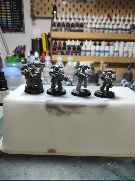

Daggi Geschrieben am 10. Mai 2022 Autor Share Geschrieben am 10. Mai 2022 Von links nach rechts: Death Guard, Primaris, Truescale, Firstborn 2 Mein 3D - Print-On-Demand Service: https://printhub3d.eu/ Meine gedruckten Projekte: >3D - Projekte< Link zu diesem Kommentar Auf anderen Seiten teilen More sharing options...
Bluebaer Geschrieben am 10. Mai 2022 Share Geschrieben am 10. Mai 2022 vor 37 Minuten schrieb Daggi: Von links nach rechts: Death Guard, Primaris, Truescale, Firstborn Danke, kommen jedenfalls viel besser als diese Kindermarines. Ich würde beim scale wohl noch ne kleine Schüppe drauf legen. Damit sie noch ein wenig wuchtiger werden...aber dann passen die Bits wohl nicht mehr. 1 "Es gibt keine Verbindung zwischen Politik und Wahrheit!" (Londo Mollari ) "Ich malte sie, ich malte sie. Den Rücken, den Hintern, den Bauch, den Busen, das Knie. Noch keine malte ich vorher wie sie!" (John Wayne ) Link zu diesem Kommentar Auf anderen Seiten teilen More sharing options...
Daggi Geschrieben am 10. Mai 2022 Autor Share Geschrieben am 10. Mai 2022 Aktuell sind die Dateien halt so skaliert, dass man außer Beine und Torso alle Standard Marine Bits benutzen kann (auch wenn ich sicher einiges Drucke habe ich aber noch eine ganze Box von Betrayal at Calth hier liegen), deswegen werd ich das auch mal so beibehalten. Zudem lassen sich dann auch die anderen verfügbaren Datein recht unkompliziert verwenden ohne da groß an der Skalierung rum zu probieren. 1 Mein 3D - Print-On-Demand Service: https://printhub3d.eu/ Meine gedruckten Projekte: >3D - Projekte< Link zu diesem Kommentar Auf anderen Seiten teilen More sharing options...

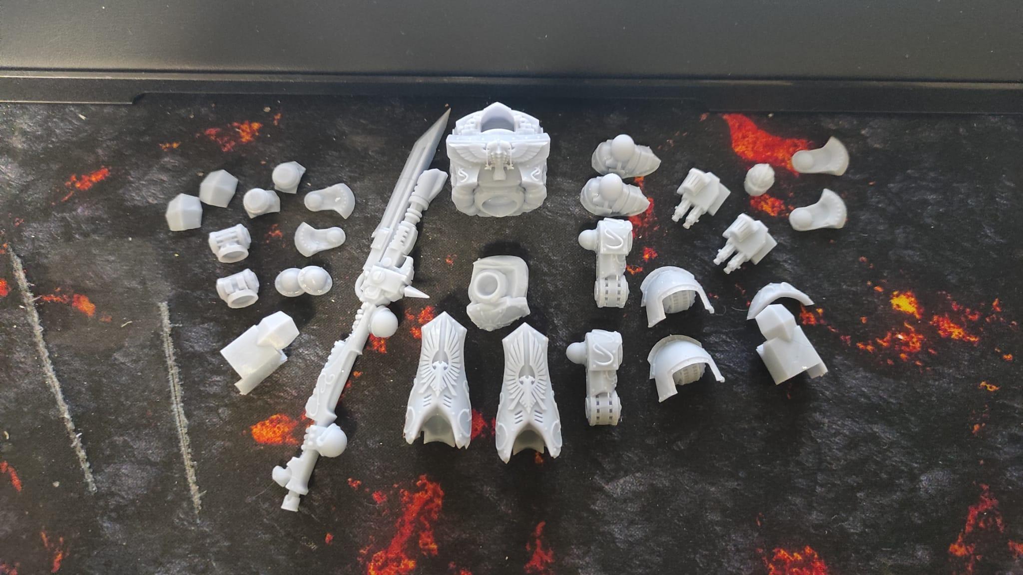

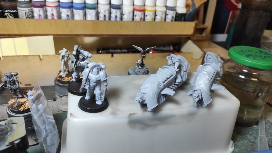

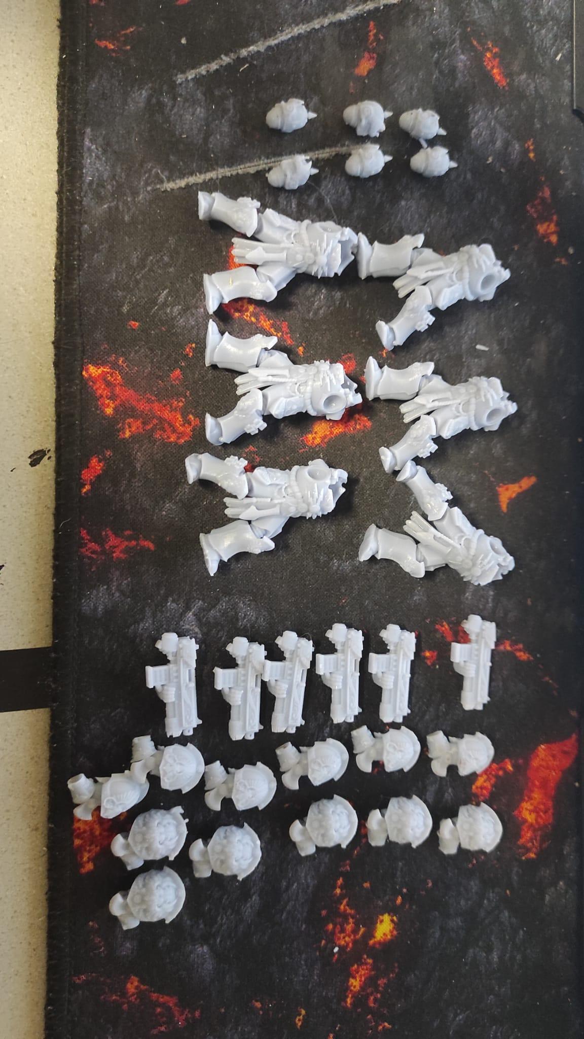

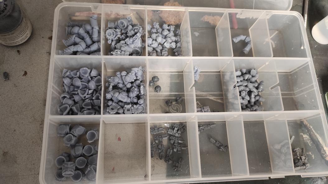

Daggi Geschrieben am 11. Mai 2022 Autor Share Geschrieben am 11. Mai 2022 Es geht weiter, aktuell arbeite ich grad an meinem 2ten Taktischen Trupp, einem Assault Trupp und Jetbikes - Außerdem wächst meine Bits Sammlung unaufhörlich 2 Mein 3D - Print-On-Demand Service: https://printhub3d.eu/ Meine gedruckten Projekte: >3D - Projekte< Link zu diesem Kommentar Auf anderen Seiten teilen More sharing options...
