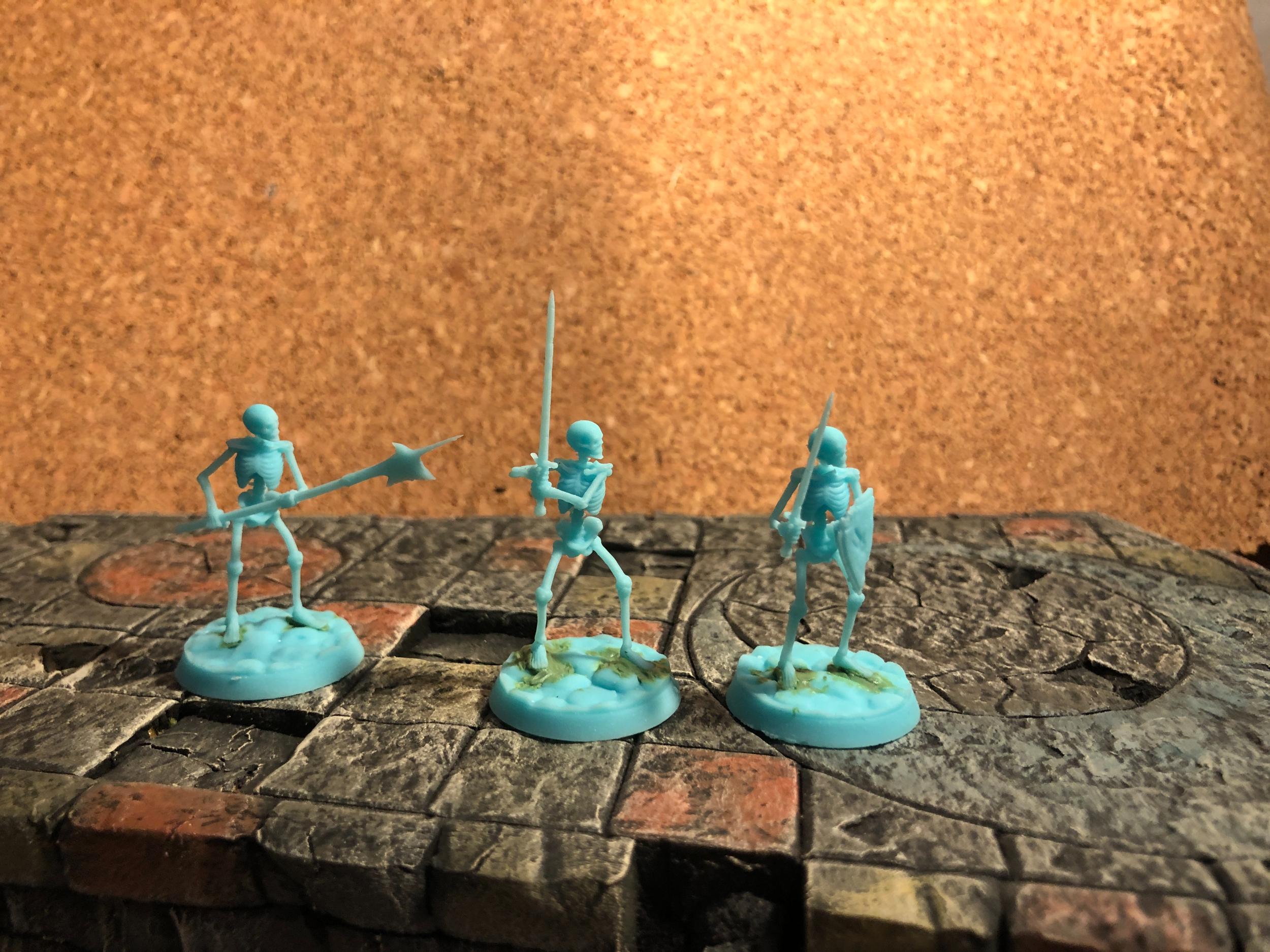

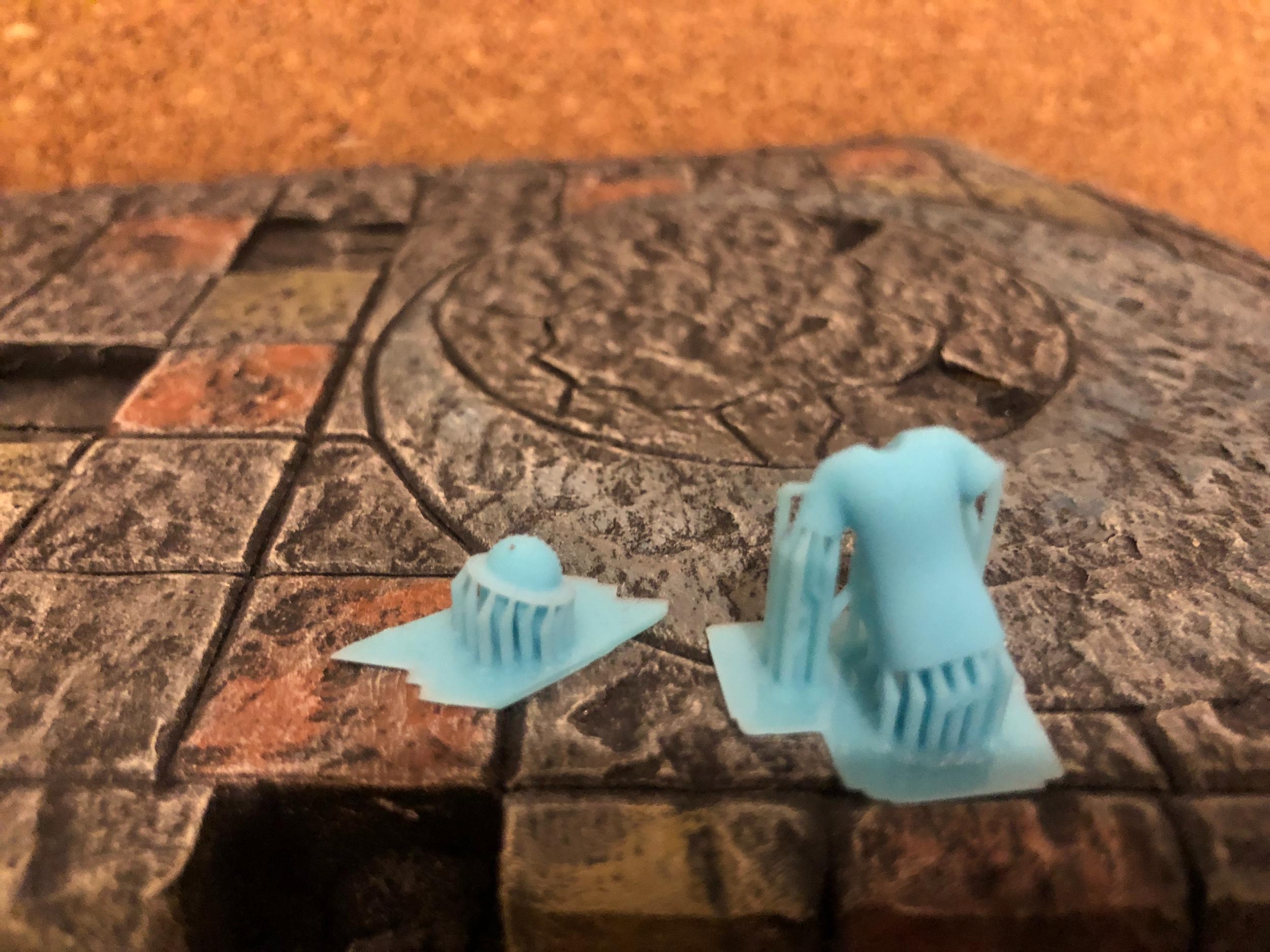

PJB Geschrieben am 10. Februar 2022 Autor Geschrieben am 10. Februar 2022 @brumbaer Ok cool danke. Hab schon mal im Netz geschaut, flexibles Resin mit beimischen scheint recht verbreitet. Wusste ich gar nix von, danke! So kurzes Update: Ich hab die Skelette mal testgedruckt. Um die Proportionen anzuschauen. Beim bauen der Supports hab ich keine 2 Minuten investiert, da Testdruck. beim Supports abmachen hab ich's dann bereut. Den Zweihänder typen hab ich direkt im Anschluss auch gehärtet. Die anderen beiden hab ich für nen paar Tage in einer Kiste verstaut, da das support entfernen doch recht aufwendig war, in der Kiste lagen sie schlecht und Hellebarde und Einhandschwert haben sich verbogen, da die Minis drauf lagen. Der Zweihänder is recht gerade, und auch recht flexibel, ich kann in 45 Grad biegen ohne das was passiert. Sie sind recht schlank geworden, aber ich war überrascht, ich hab sie instabiler/fragiler erwartet. Die sind sehr, sehr Dünn geworden. In den Tutorials wurde es ja ca. alle 5min gesagt, Dinge die in der Datei großgenug aussehen, sind an der Mini viel zu klein, daher solle man Details übertreiben. Ich hab mich da immer nen bissel geweigert, da es nen bisschen komisch aussah. Aber spätestens jetzt, weiß ich warum. Hände und Wirbelsäule waren für meinen Geschmack in der Datei viel zu groß, an der Mini gefällt es mir sehr gut. Also Skelette in Einzelteile zerlegen und richtige Supportsbauen sollten noch einiges an Qualität rausholen können. Andere Resinmischungen wegen stabilität ausprobieren wäre auch noch angesagt. Aber die Frage was ich (Neben der Schwertdicke) noch ändern sollte, an der Dicke, kann ich gerade noch nicht einschätzen. Ich glaube ich werd mal ähnliche STLs im Netz suchen und dann auch mal drucken um vergleiche zuhaben. Was denkt ihr zur Dicke? Sind schon recht dünn... Sie wirken fast ein bisschen verloren auf den 25mm Bases, haha. So das war viel Text, hier mal nen Bild, man sieht noch gar nicht sooo viel, ich habs nicht wirklich raus, wie man Minis fotografiert: 8 Meine Versuche in 3D Mein spontaner STL-Shop
brumbaer Geschrieben am 10. Februar 2022 Geschrieben am 10. Februar 2022 Zum Thema Supports entfernen. Nach dem Reinigen vor dem Härten in heißem Wasser spülen. Heiß, bedeuten 50 - 60 Grad. Nach wenigen Minuten gehen die Supports fast von selbst ab. Allerdings Vorsicht falls die Details so lang und so dünn wie die Support Spitze sind Das Wasser nicht in den Abfluss, es ist kontaminiert. Ich benutze es sehr oft wieder bis es zu verdreckt ist, dann gebe ich es beim Recycling Hof ab. 1

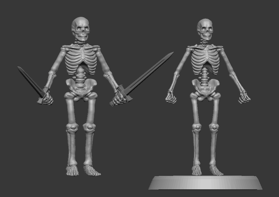

Garbosch Geschrieben am 10. Februar 2022 Geschrieben am 10. Februar 2022 vor 45 Minuten schrieb PJB: Was denkt ihr zur Dicke? Sind schon recht dünn... Sie wirken fast ein bisschen verloren auf den 25mm Bases, haha. Naja also das sind halt Skelette. Ich meine das ist der letzte, der allerletzte Zustand, wenn jemand verhungert ist. Also dünner geht nimmer Mir gefallen sie. Der mit dem Beidhänder gefällt mir am Besten. Es ist nie zu spät für eine glückliche Kindheit. Es war einmal... - Mein Malthread
Cheruba-L Geschrieben am 10. Februar 2022 Geschrieben am 10. Februar 2022 vor 1 Stunde schrieb PJB: Was denkt ihr zur Dicke? Sind schon recht dünn... Sie wirken fast ein bisschen verloren auf den 25mm Bases, haha. Ich find die richtig gut. Müsste man halt mal neben normalen Minis sehen (und am besten auch mal neben ner GW Mini), aber so allein sind die nice. Würd ich auch nehmen Künstliche Intelligenz verliert immer gegen natürliche Dummheit. Ordis has been counting stars, Operator. All accounted for. Wen kümmert schon der Anstand? Das Spiel, Mrs. Hudson, hat begonnen. Meine Projekte: Cheruba-Ls Fantasy-Welten / Cyber Hero / Konzerntruppen / Dropfleet
Ghur Geschrieben am 10. Februar 2022 Geschrieben am 10. Februar 2022 Ich find die auch gelungen. Neben GW würd ich sie vermutlich nicht stellen, aber für sich genommen funktionieren die super.
PJB Geschrieben am 19. Februar 2022 Autor Geschrieben am 19. Februar 2022 (bearbeitet) Hey Leute danke für euer Feedback und alles. Bei mir war rech viel los, daher jetzt ein bisschen verspätet: Am 10.2.2022 um 20:22 schrieb brumbaer: Zum Thema Supports entfernen. Nach dem Reinigen vor dem Härten in heißem Wasser spülen. Heiß, bedeuten 50 - 60 Grad. Nach wenigen Minuten gehen die Supports fast von selbst ab. Allerdings Vorsicht falls die Details so lang und so dünn wie die Support Spitze sind Das Wasser nicht in den Abfluss, es ist kontaminiert. Ich benutze es sehr oft wieder bis es zu verdreckt ist, dann gebe ich es beim Recycling Hof ab. Ah cool, du bringst die Erfahrung hier rein die mir fehlt, das werd ich ausprobieren, klingt gut. Am 10.2.2022 um 20:35 schrieb Garbosch: Naja also das sind halt Skelette. Ich meine das ist der letzte, der allerletzte Zustand, wenn jemand verhungert ist. Also dünner geht nimmer Mir gefallen sie. Der mit dem Beidhänder gefällt mir am Besten. Ja, der gefällt mir auch am besten, ist die interessanteste Pose. Aber leider auch durch die Schwerthaltung recht anfällig für "kaputt gehen", glaub ich. Am 10.2.2022 um 21:19 schrieb Cheruba-L: Ich find die richtig gut. Müsste man halt mal neben normalen Minis sehen (und am besten auch mal neben ner GW Mini), aber so allein sind die nice. Würd ich auch nehmen Ja, ich mache gerade nochmal eine dickere (und hoffentlich stabilere Variante) mit denen könnte ich dann ein Bild (Falls das klappt, mit den dickeren Skeletten) mal Fotos neben meinen GW-Minis machen. Am 10.2.2022 um 21:26 schrieb Ghur: Ich find die auch gelungen. Neben GW würd ich sie vermutlich nicht stellen, aber für sich genommen funktionieren die super. Danke, danke, die Proportionen gefallen mir bei den Skeletten... Aber wie es aussieht, bei der dickeren Variante kann ich die nicht ganz beibehalten... Mal schauen ob's den Style komplett zerhaut. Genau, und der aktuelle Stand is jetzt, dass ich, wie oben schon angedeutet, doch noch mal versuche das Grundskelett dicker zumachen, um ein bisschen Stabilität zugewinnen. Ich erwarte nicht zu viel, so lange die Skelette dünner sind, als reguläre Minis "mit Fleisch und Kleidung/Rüstung", werden sie auch weniger stabil sein. Und vom Style will ich sie dünner haben. Aber die jetztigen Skelette muss man schon vergleichsweise Vorsichtig handhaben... daher hoffe ich noch ein bisschen Stabilität zu gewinnen, und wer weiß vllt. sieht es in der gedruckten Mini gut aus. In der Datei sieht es eher bescheiden aus, deshalb lass ich das WIP-Bilder mal weg. Wie sieht es denn bei euch aus? Ich hab selber erst recht wenig Minis gedruckt, und wenn dann waren es recht massige, stabile Minis. Ich hab im Netz schon STLs gesehen, die recht dünn sind. Kennt ihr euch da aus? Dünne, Fragile Minis? Was geht noch? Was ist zu fragil und macht keinen Spaß mehr? bearbeitet 19. Februar 2022 von PJB 1 Meine Versuche in 3D Mein spontaner STL-Shop

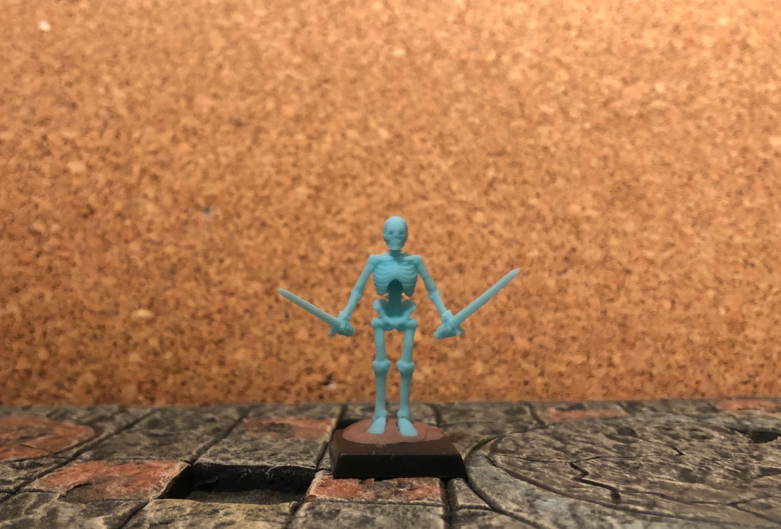

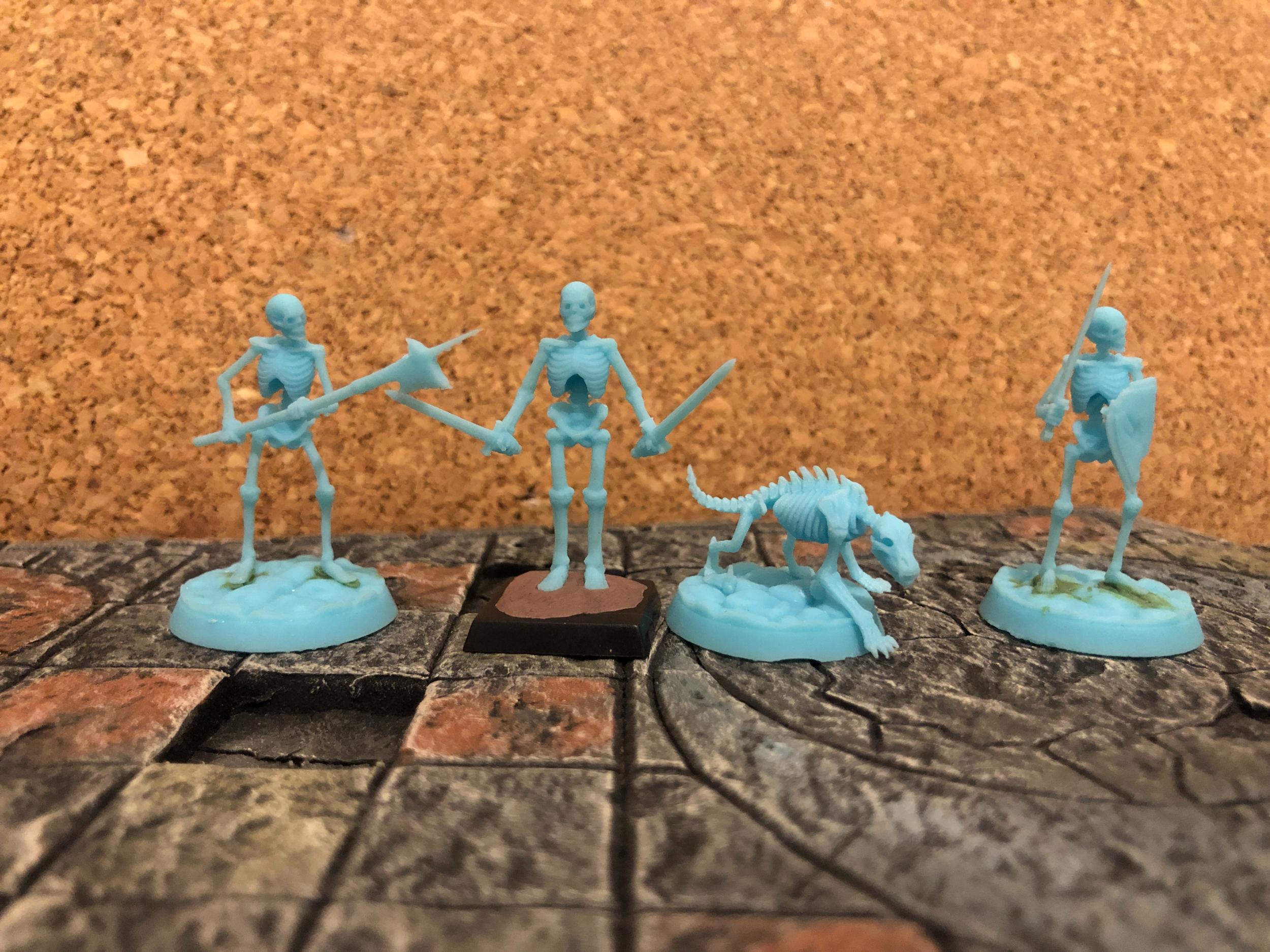

PJB Geschrieben am 21. Februar 2022 Autor Geschrieben am 21. Februar 2022 (bearbeitet) So und hier is der Druck. Der Stabilität hat es gut getan. Beim Look kann ich gerade noch nicht sagen... Ich hab diverse andere Minis mit gedruckt, und die springen in den Maßstäben extrem, dass ich gerade mehr verwirrt bin, haha. bearbeitet 21. Februar 2022 von PJB 4 Meine Versuche in 3D Mein spontaner STL-Shop

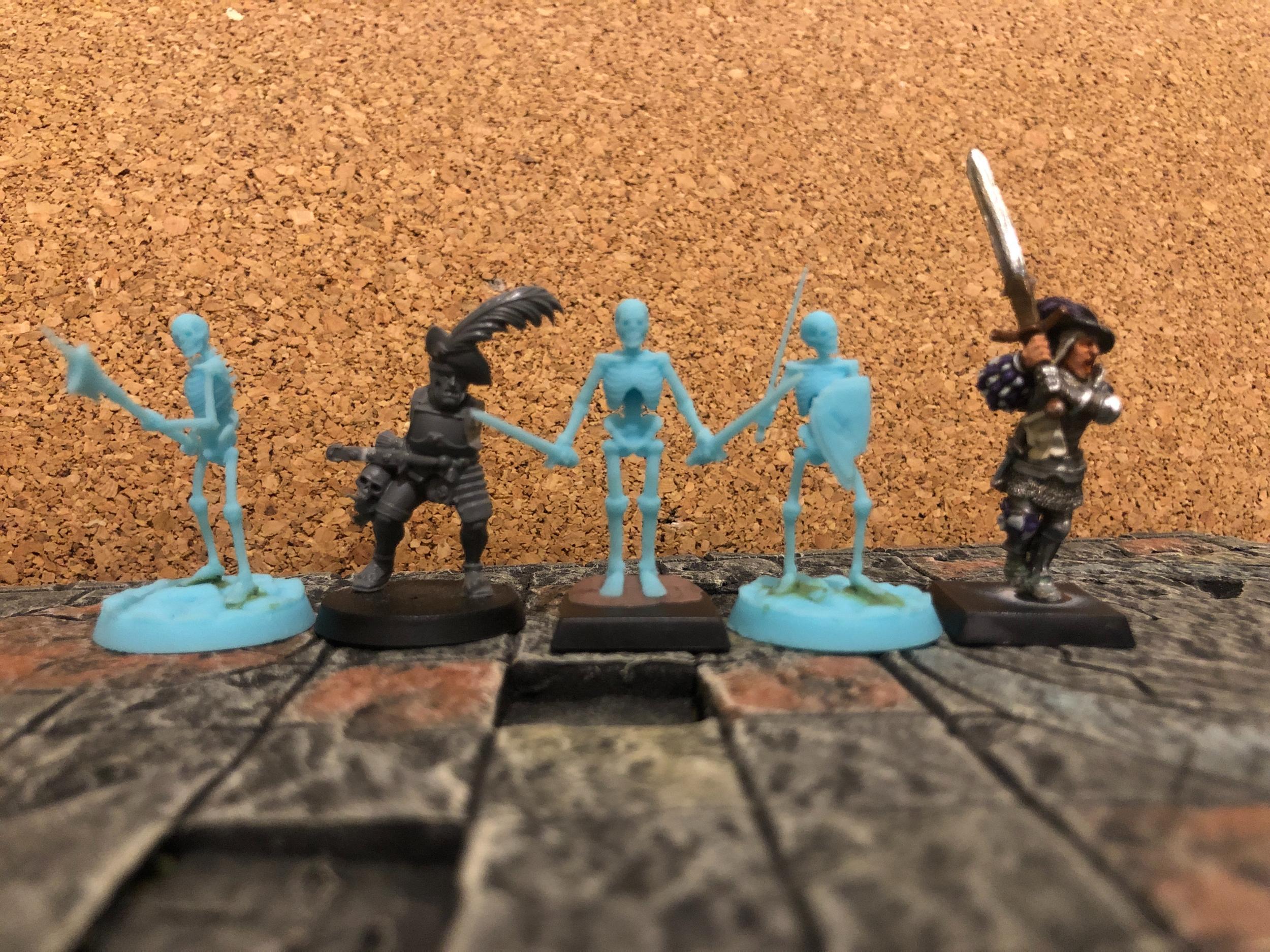

Garbosch Geschrieben am 22. Februar 2022 Geschrieben am 22. Februar 2022 Als Render gefällt mir das "dünne" Skelett besser. Sieht "normaler" aus als der doch recht stabile Kollege. So im direkten Druck vergleich der beiden, wie sieht das Endergebnis im Vergleich aus? Es ist nie zu spät für eine glückliche Kindheit. Es war einmal... - Mein Malthread
Lord Xarxorx Geschrieben am 22. Februar 2022 Geschrieben am 22. Februar 2022 Geht mir wie Garbosch. Vom Renderbild hätte ich auch das skinny Skelett bevorzugt. Gedruckt schaut das etwas verstärkte aber auch gut aus. Ein direkter Vergleich von gedruckten Versionen nebeneinander wäre toll. grüße A dagger at night is worth a thousand swords at dawn. Eldar Exoditen Die Enklave von Ter'quxan Dark Mechanicum Adeptus Titanicus 28 Hrud Cult Ratten im Weltraum
PJB Geschrieben am 22. Februar 2022 Autor Geschrieben am 22. Februar 2022 (bearbeitet) Heyhey, danke für die Anregungen! Dann will ich mal die Bilder liefern. Ja, genau im digitalen sieht das "dicke" Skelett kacke aus. Es ist aber auch "nur" aufgepunpt und noch nicht nachbearbeitet, die Augenhöhlen z.B. etc. Generell stell ich fest, dass Digital und Gedruckt echt enorme unterschiede haben. Hier Helm und Kettenhemd digital: Hier z.B. ganz extrem, der Helm mit den zu hohen Nieten, hat im Druck die Nieten gerade noch sichtbar, während der "Metalmittelstreifen" auf dem Helm gar nicht mehr zu sehen ist. Und das Kettenhemd (das hab ich aber auch nciht anders Erwartet) im Druck nur ne ganz leichte Struktur hat und eher nach Stoff aussieht. Die Kettenhemdringe müsste extrem viel Größer. Hier gedruckt: Aber zu den eigentlichen Skeletten, hier einmal "Dick" und "Dünn" + Loot Studios Wolf. Der Wolf ist nen bisschen dünner als die Dicke Variante, er steht aber auch auf 4 Beinen, was zusätzliche Stabilität bringt: Aber, die Wirbelsäule bei dem "dicken" ist wesentlich stabiler, das war bei den Vorgängern ein Angriffspunkt. Nachtrag: Hier nochmal neben zwei GW-Minis. Geht so, meine sind halt 32mm. Mit dem "Greatsword" klappts ganz gut, mit dem armlosen Infanteristen... naja... bearbeitet 22. Februar 2022 von PJB 6 Meine Versuche in 3D Mein spontaner STL-Shop
DonCurrywurst Geschrieben am 22. Februar 2022 Geschrieben am 22. Februar 2022 Sieht super aus. Bevorzuge das dicke Skelett auf dem Tisch. Es hat mehr Fläche für Farbe und man kann es dadurch auf dem Tisch besser lesen. Es ist für den Druck stabiler und man erkennt es gut. Man muss halt hier und da ein paar anatomische Fehler hinnehmen. Auch wenn ich z.B. die Hände immer größer mache, sind die Waffen einen Tick zu groß für die Hände. Dies hat den Grund, dass die Waffen gut lesbar sein sollen, aber die Hände nicht absurd groß werden sollen. Wie @Garbosch scho gesagt hat, drucken und probieren. Und was auch besonders wichtig ist: Bemalen. Viele 3D Artists hauen technisch richtig gute Modelle raus, aber häufig kommen sie aus anderen Bereichen. Solche Püppis sind dann viel zu überladen und haben keinen Fokus. Daher ist es auch wichtig, dass du deine eigenen Püppis bemalst und auch Freunden welche gibst, damit sie gucken können, ob ihnen die Püppis "schmecken". Frohes Schaffen weiterhin. 4
Garbosch Geschrieben am 23. Februar 2022 Geschrieben am 23. Februar 2022 Jo, gedruckt sieht der stabilere Kollege "richtig" aus. Gefällt mir so auch besser, eben das was @DonCurrywurst geschrieben hat. Die dünnen sind vielleicht anatomisch korrekter aber für den Spieltisch sind sie nichts. Also bist du auf dem richtigen Weg. Wenn du nicht gleich bemalen willst, dann wäre aber auch schon eine helle (weiß, beige, hellgrau) Grundierung mit einem anschließenden schwarzen Wash sehr nützlich, damit man (du ) besser erkennen kann wie das wirklich aussieht. 1 Es ist nie zu spät für eine glückliche Kindheit. Es war einmal... - Mein Malthread

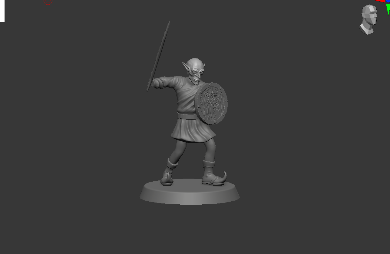

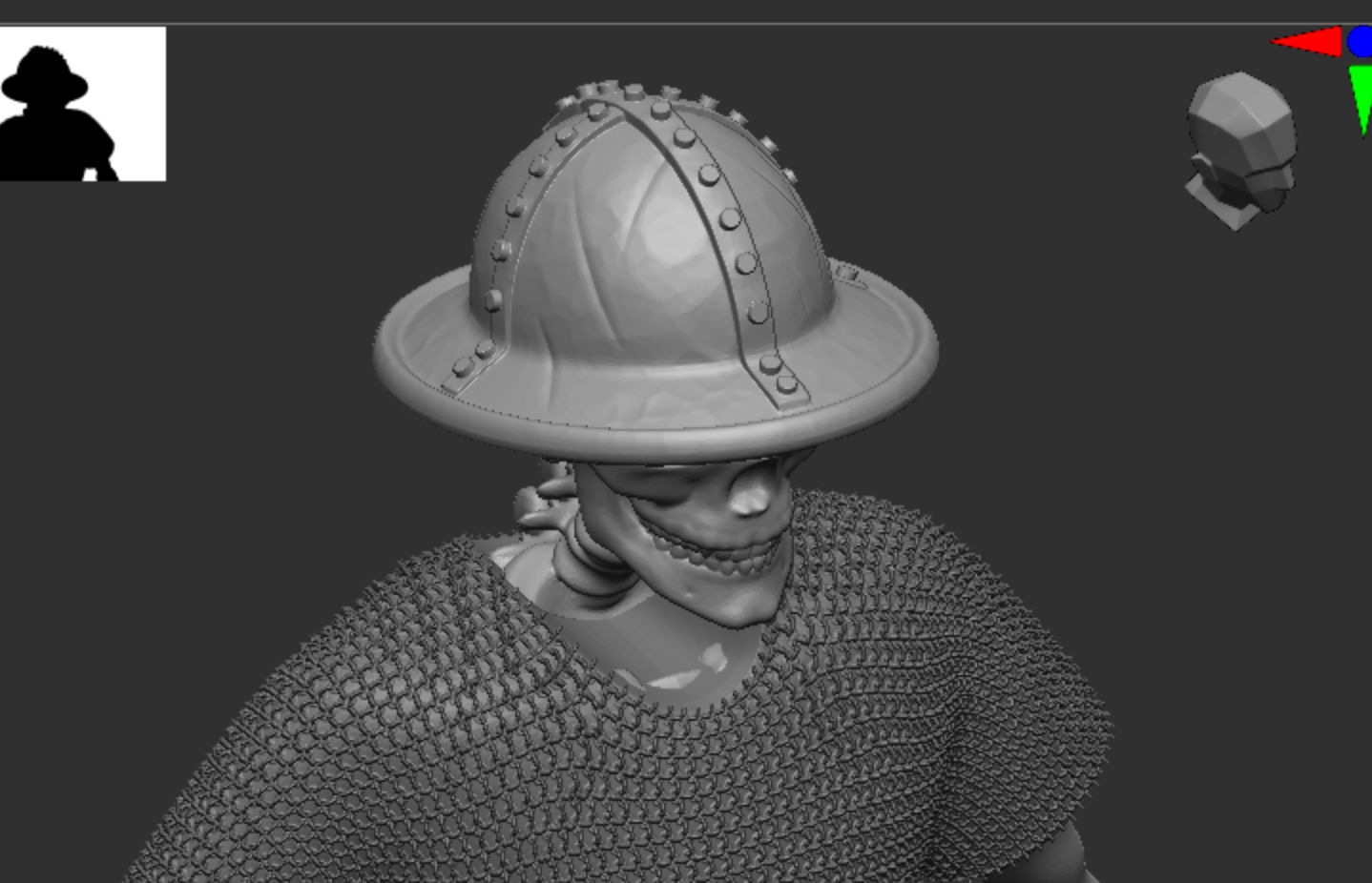

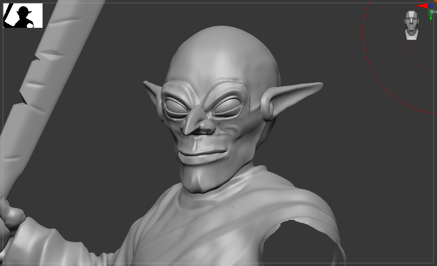

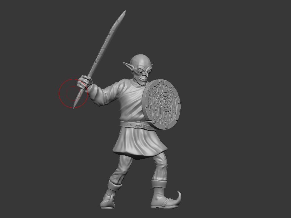

PJB Geschrieben am 2. März 2022 Autor Geschrieben am 2. März 2022 Heyhey, irgendwie hatte ich mal das Bedürfnis nach Abwechslung. Ich deshalb hab ich mal was altes ausgegraben und ein bisschen weiter gemacht. Ich find die Schuhe ziemlich witzig und will es unbedingt mal drucken, aber ob ich sie so lasse... ich glaub nicht. Ich hab auch mal versucht gleich mit mehr Volumen zo modelieren. Hier ein weiteres Work in Progress Bildchen. Achso soll ein früher oder später mal ein Goblin werden 3 Meine Versuche in 3D Mein spontaner STL-Shop
