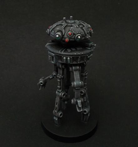

Probe Droid:

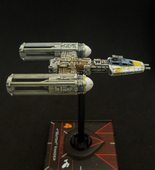

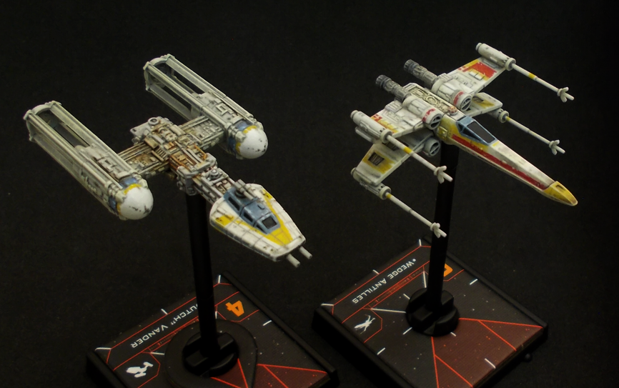

X-WING MINIATURES (2.0)
Spoiler

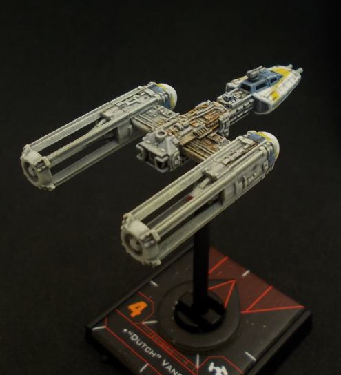

Red 2 (Wedge Antilles):
Gold 1 ("Dutch" Vander):
1:72-SCALE MODELLE
Spoiler

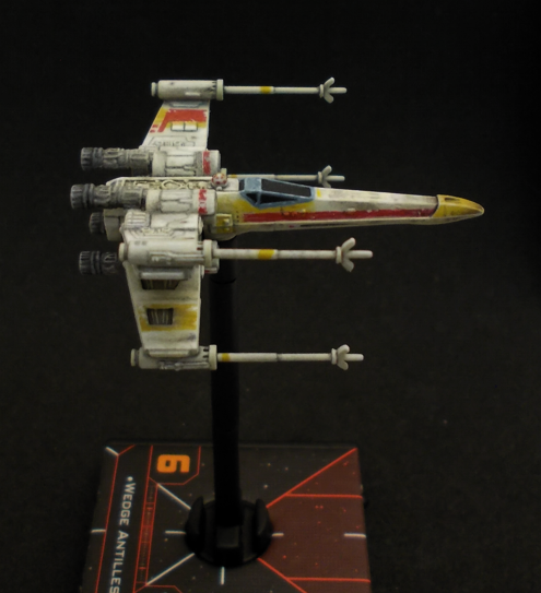

Red 2 (Wedge Antilles' X-wing):

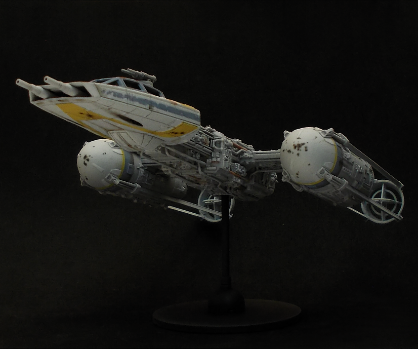

Gold Leader ('Dutch' Vander's Y-wing):

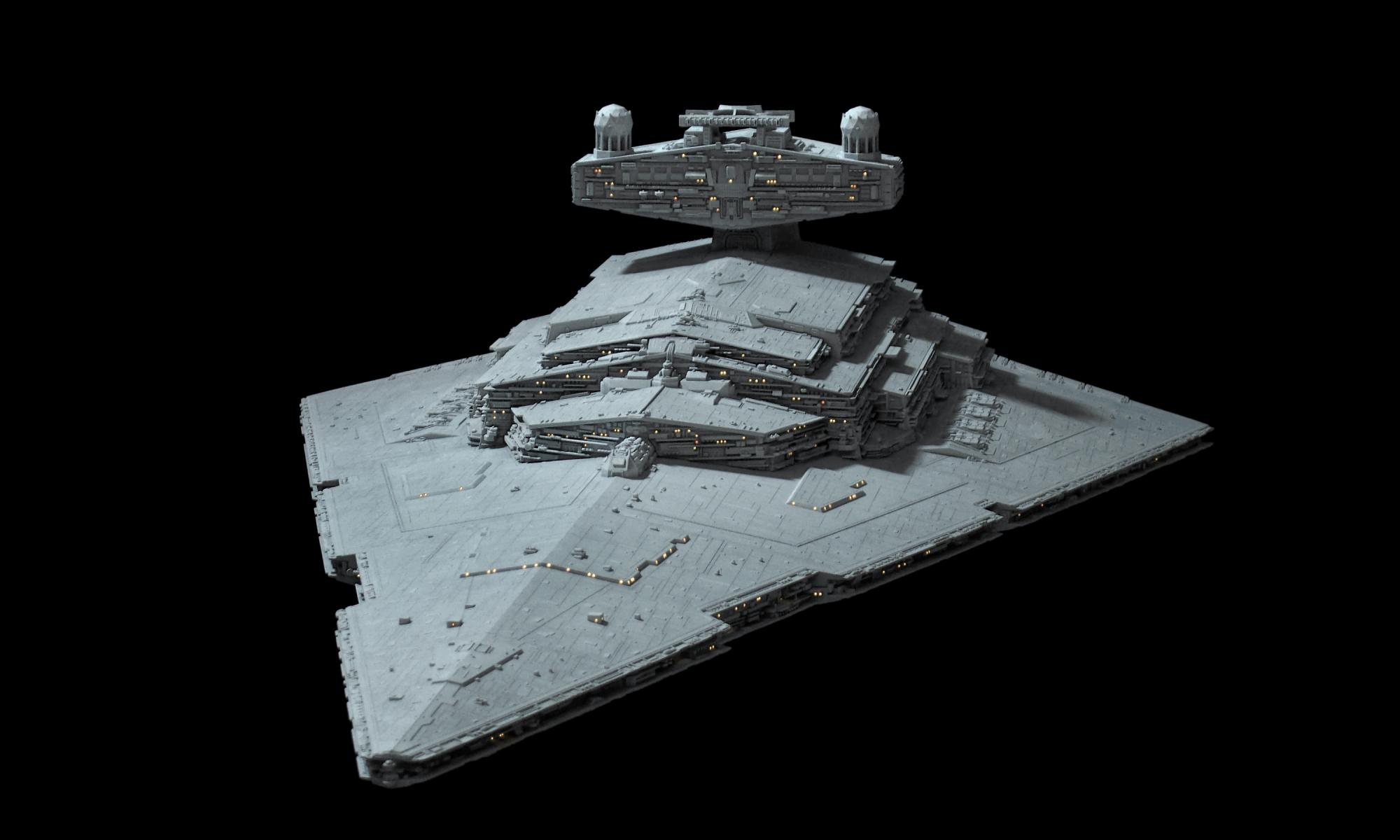

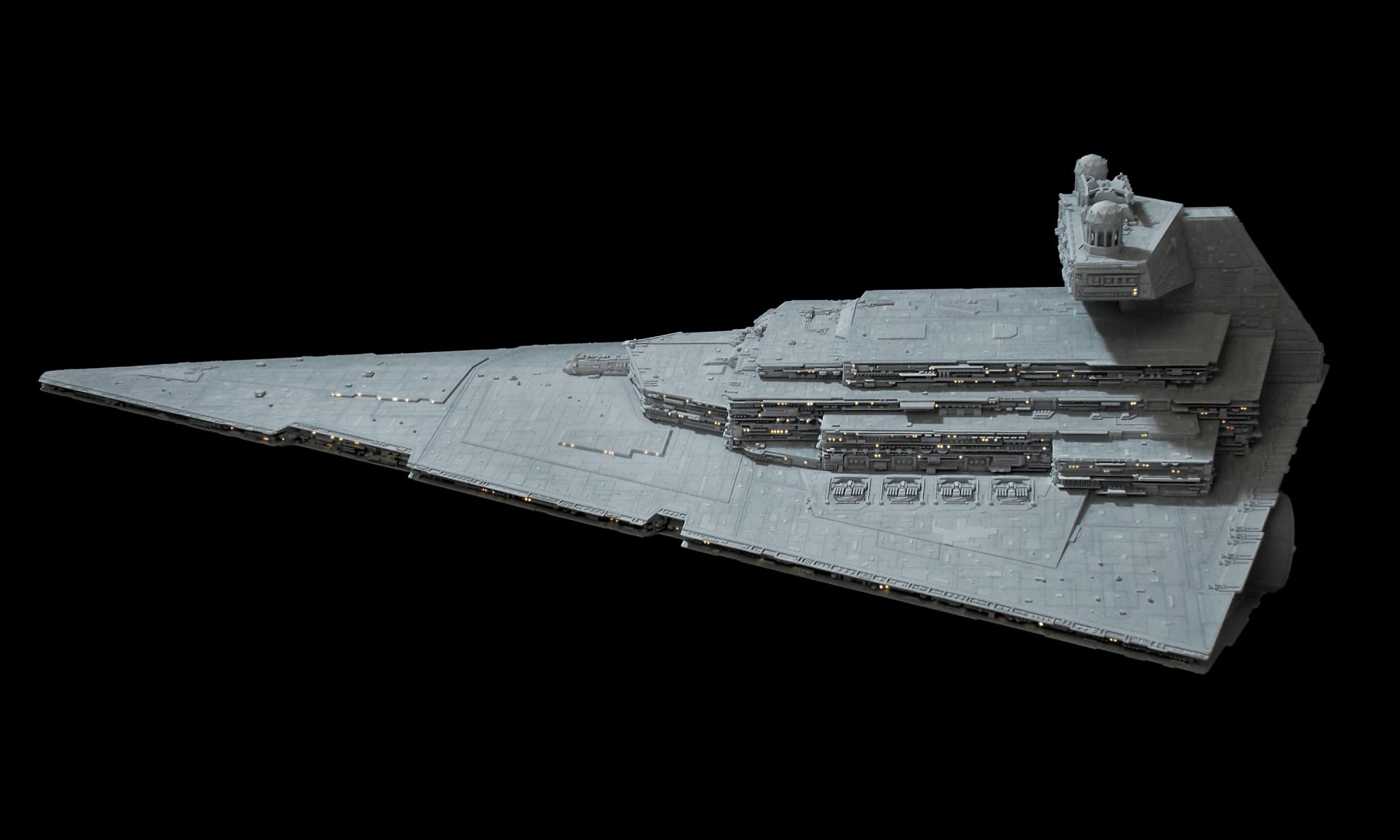

Sternzerstörer DOMINATOR (1:2700-Scale):
Dieses Modell basiert auf dem Bausatz von Zvesda, der nun von Revell vertrieben wird. Der Bausatz wurde von mir in Handarbeit in den Höhenproportionen der Aufbauten und dem Winkel der Brückensektion korrigiert, und mit hunderten aus Plastikkarton gebastelten Details anhand einer großen Sammlung fantastischer Fotos des originalen Studiomodells so akkurat und detailliert gestaltet, wie es mir möglich war. Außerdem habe ich das Modell beleuchtet. Es handelt sich um ein Werk aus insgesamt über 400 Arbeitsstunden und ist bislang der Stolz meiner Sammlung.

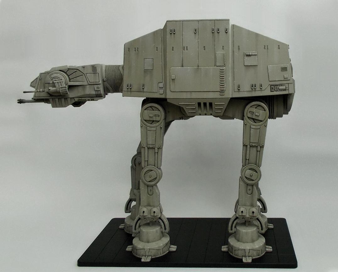

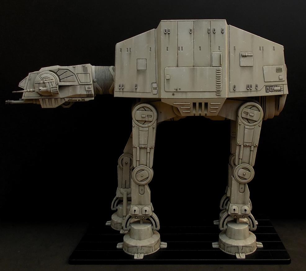

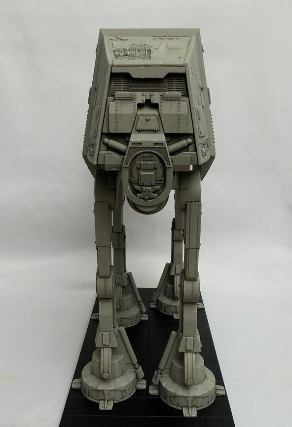

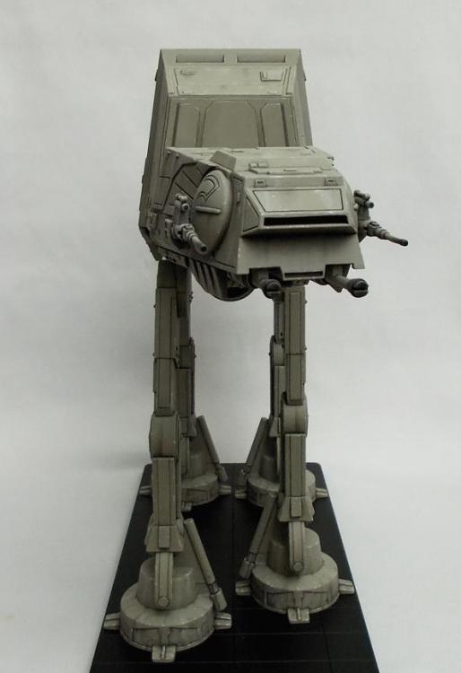

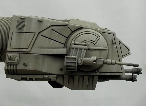

AT-AT: Dieses Modell wurde vor vielen Jahren für das Star Wars Miniatures Game von Wizards of the Coast in limitierter Auflage hergestellt. Da er fast genau in dem Maßstab der Miniaturen für Imperial Assault (und damit sehr groß) ist gab mir dieses Projekt endlich die nötige Motivation, dieses Modell mit einem ordentlichen Paintjob zu versehen.
Spoiler

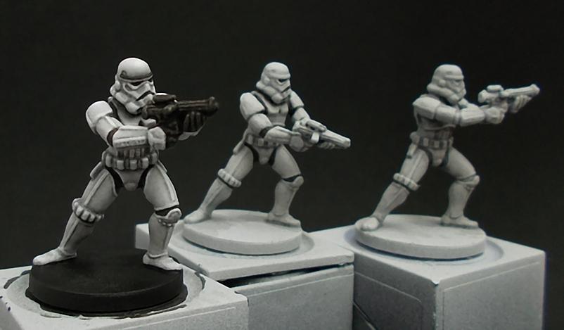

Stormtroopers bemalen - Schritt für Schritt:
Spoiler

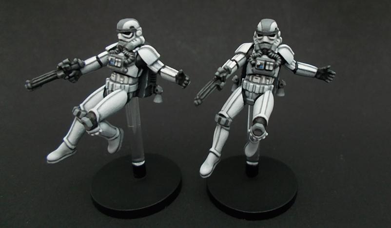

Da man immer einige Stormtroopers für Star Wars in der klassischen Ära (REBELS, Rogue One, A New Hope, The Empire Strikes Back, Return of the Jedi) benötigt war es eine kleine Herausforderung eine Methode zu finden, die Figuren relativ schnell, aber trotzdem ordentlich zu bemalen. Nach ein wenig Herumexperimentieren habe ich eine gefunden:
Drybrushing schloss ich von vorneherein aus - das sieht immer unsauber auf glatten Flächen aus, und der Effekt verstärkt sich, je heller die Figur wird. Weiße Grundierung und dann mit intensiven Washes die Vertiefungen und Details versuchen herauszuarbeiten ist auch eine zu unsaubere Methode für eine schnelle, ordentliche Bemalung, ist aber etwas modifiziert ein grundlegender Schritt für meinen Ansatz geworden.
Angefangen habe ich mit einer Sprühgrundierung Corax White von Citadel. Dann habe ich einen Wash aus einem Teil Nuln Oil und einem Teil Lahmia Medium angerührt, und damit die ganze Mini bepinselt. Als der trocken war, wurde die Figur dann aus vier Richtungen aus etwa 15-20 cm Entfernung in einem 45°-Winkel von oben mit Revell Color Spray matt Weiß (34105) genebelt. Ich habe die Revell-Sprühfarbe und nicht Corax White von Citadel benutzt, weil der Sprühnebel bei Revell wesentlich feiner und 'wolkiger' ist. Das Nebeln generiert erste weiche Übergänge und lichtmalerische Effekte auf den exponierten Flächen und Details. Danach habe ich den Schritt mit dem verdünnten Nuln Oil wiederholt, und als der zweite Wash trocken war die Figur nochmal wie oben beschrieben mit Weiß genebelt. Jetzt sah sie so aus wie die Mini ganz rechts im Bild unten.
Der nächste Schritt war es, drei Teile Nuln Oil mit einem Teil Abaddon Black anzurühren, und mittels eines Pinsels mit sehr feiner Spitze die Lücken zwischen den weißen Rüstungselementen damit auszumalen und ebenso die Augenlinsen und den Luftfilter am Helm. Jetzt sieht die Mini aus wie die Figur in der Mitte im Bild unten.
Der abschließende Schritt besteht darin, mit verdünnten White Scar oben am Helm, an den Schulterpanzern, sowie an den lichtexponierten Arm- und Beinpanzerungen in zwei-drei Schichten einen lichtmalerischen Verlauf ins fast Weiße nach oben hin zu malen. Dann habe ich oben an diese Stellen einen deckend weißen Glanzpunkt gesetzt. Als Nächstes werden mit Scar White alle definierenden Erhebungen, Kanten und Details hervorgehoben. Zum Schluss wird noch der Sensorstreifen über den Augenlinsen schwarz bemalt. Dabei lasse ich immer einen sehr dünnen Streifen unten hell, um den Sensorstreifen von den schwarzen Augenlinsen abzuheben. Dann hier und dort noch ein wenig ausbessern und mit Weiß oder verdünnten Nuln Oil ganz gezielt definieren...
...fertig! :ok:

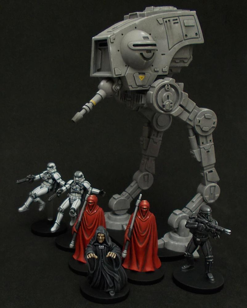

AT-DP bemalen - Schritt für Schritt (geeignet auch für andere graue Vehikel in Star Wars):
Spoiler

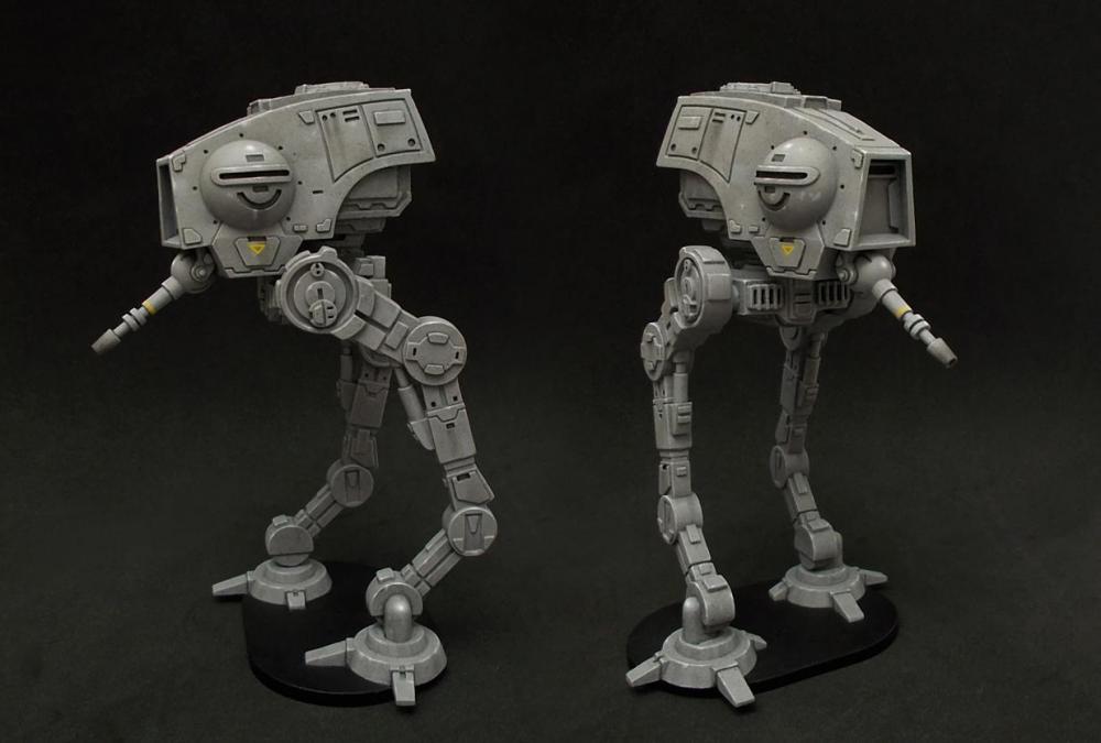

Bei der Bemalung des AT-DP bin ich folgendermaßen vorgegangen:
Wie üblich habe ich das Modell mit Chaos Black grundiert. Zum Vorschattieren habe ich hier aber nicht mit matt Weiß Spray Color von Revell genebelt, sondern mit matt Hellgrau USAF Spray Color von Revell. Im nächsten Schritt habe ich Dawnstone und White Scar im Verhältnis 3:1 gemischt, mit Lahmia Medium und Agrax Earthshade verdünnt, und in zwei dünnen Schichten auf das ganze Modell aufgetragen. Danach wurde das Modell nochmal sachte mit matt Hellgrau USAF Spray Color von Revell genebelt. Jetzt hatte ich ein subtil und sauber vorschattiertes Modell mit leichten Farb- und Helligkeitsvariationen und eine Basis, um das graue Metall gemäß der Referenzbilder aus REBELS zu gestalten.
Dazu habe ich vier Teile Dawnstone mit zwei Teilen White Scar und einem Teil Squig Orange gemischt, und damit das ganze Modell trockengebürstet. Durch die feine Oberflächenstruktur, die sich aus dem letzten Nebelschritt ergibt, wird das Resultat des Trockenbürstens sehr gleichmäßig und graduell. Dann habe ich nochmal einen Teil Squig Orange in den Mix gerührt, und damit ausgesuchte Stellen am ganzen Modell erneut trockengebürstet, um eine weitere subtile Farbvariation reinzubrigen. Im nächsten Schritt wurde Dawnstone 1:2 mit White Scar gemischt, und damit die Kanten und erhabenen Elemente unregelmäßig und vorsichtig von oben nach unten lichtmalerisch hervorgehoben. Die lichtzugewandten Wölbungen am Modell habe ich mit dieser Mixtur außerdem graduell lichtmalerisch aufgehellt.
Jetzt hatte ich ein sauber bemaltes Modell mit Schattenpartien und zum größten Teil lichtmalerisch hervorgehobenen Elementen und Details sowie Farbvariationen. An dieser Stelle kommt immer der Teil, der mir bei solchen Modellen mit Abstand am meisten Spaß bereitet: Dreck- und Abnutzungsspuren und texturelle Effekte, welche das Fahrzeug erst 'lebendig' machen und ihm den typischen Star Wars-Look verpassen. Den Anfang machen dabei immer die dunkleren Effekte: Unregelmäßige leicht dunklere Verläufe auf Flächen, ungleichmäßig verteilte dunklere Vertiefungen, sowie die dunklen streifigen Spuren die Regen und Luftfeuchtigkeit unweigerlich an solchen Fahrzeugen hinterlassen. Das wurde alles mit verschiedenen transparenten Schichten von verdünnten Nuln Oil erreicht.
Beim Studieren meiner Referenzbilder ist mir außerdem aufgefallen, dass hier und dort am AT-DP kleine etwas dunklere Sprenkel in verschiedener Dichte sichtbar waren. Um diesen Effekt zu erzielen musste ich erstmal etwas auf Papier üben. Folgende Methode hat das gewünschte Resultat erzielt: Man mischt Nuln Oil mit Wasser und nimmt es in einen Shade-Pinsel auf, von dem man die obere Hälte und die Spitze der Borsten abschneidet. Dann schnippt man die Borsten mit dem Daumen in etwa 20 Zentimeter Entfernung direkt über der Stelle, an der man in etwa den Effekt haben möchte, und durch die Gegenbewegung wird das verdünnte Nuln Oil in kleinen Spritzern auf dem Modell verteilt. Wenn man das nachmachen will möchte ich nochmal betonen, vorher zu experimentieren und zu üben, denn wir wollen kleine runde Sprenkler auf dem Modell, keine anders geformten Spritzer oder große Tropfen.
Abschließend habe ich mit verdünntem White Scar transparent verlaufend einige hellere Panels innerhalb größerer Flächen angedeutet, sowie mit weniger verdünnten White Scar hier und dort Kantenakzente punktuell und flächig verstärkt. Dann wurden noch mit Nuln Oil einige wichtige definierende Vertiefungen abgedunkelt, die Base wie bei den restlichen Modelle schwarz bemalt, und der AT-DP war bereit, mit Mattlack versiegelt zu werden.
:ok:
